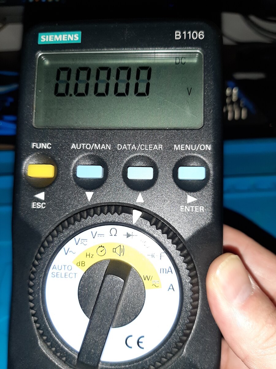

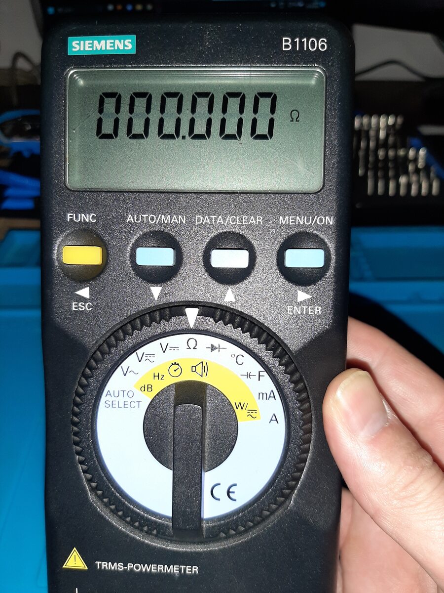

ich habe ein Metra Hit 29s zum reparieren bekommen. Das Gerät misst
Spannung und Strom richtig aber der Diodentest, Duchgangsprüfer und
Ohmmessung funktionieren nicht. Das Gerät zeigt immer 0 Ohm bzw. piepst
die ständig obwohl die Leitungen nicht kurzgeschlossen sind.
Batterien bzw. die Sicherung für den mA Bereich wurden ersetzt.
An den liegts nicht. Vielleicht hat einer von euch eine Idee was hier
defekt sein könnte.
Lg Mike

von Mike H. (mike_h865)
Nein zwischen den Buchsen ist kein Kurzschluss. Eigenartig ist nur das
der Durchgangsprüfer manchmal funktioniert und 10s später wieder nicht.

Diese Bereiche funktionieren so, dass ein Konstantstrom durch den
Prüfling geschickt und der Spannungsabfall gemessen wird. Diese
Stromquelle wird wohl kaputt sein.
Klemm mal ein zweites Multimeter zwischen die Anschlüsse des defekten
und miss den Prüfstrom. Im Diodentest und Piepsermodus sollten da 0,1
bis 1 mA fließen.

von Robin L. (robinlox)
Vermutlich die Schleifkontakte. Den Schleifer rausnehmen (vorher Fotos
von vorn und hinten machen), die kleinen Schleifkontakte und die
Leiterbahnen mit Alkohol reinigen, mit einem weichen Radiergummi
(Städtler Mars  Plastic) die Oxidschichten runterholen, nochmal Alkohol
und zum Schluss leicht mit Wählerfett oder Vaseline konservieren.
Wenn der Fehler dann noch da ist, ist's ein "echter" Fehler ;-)
