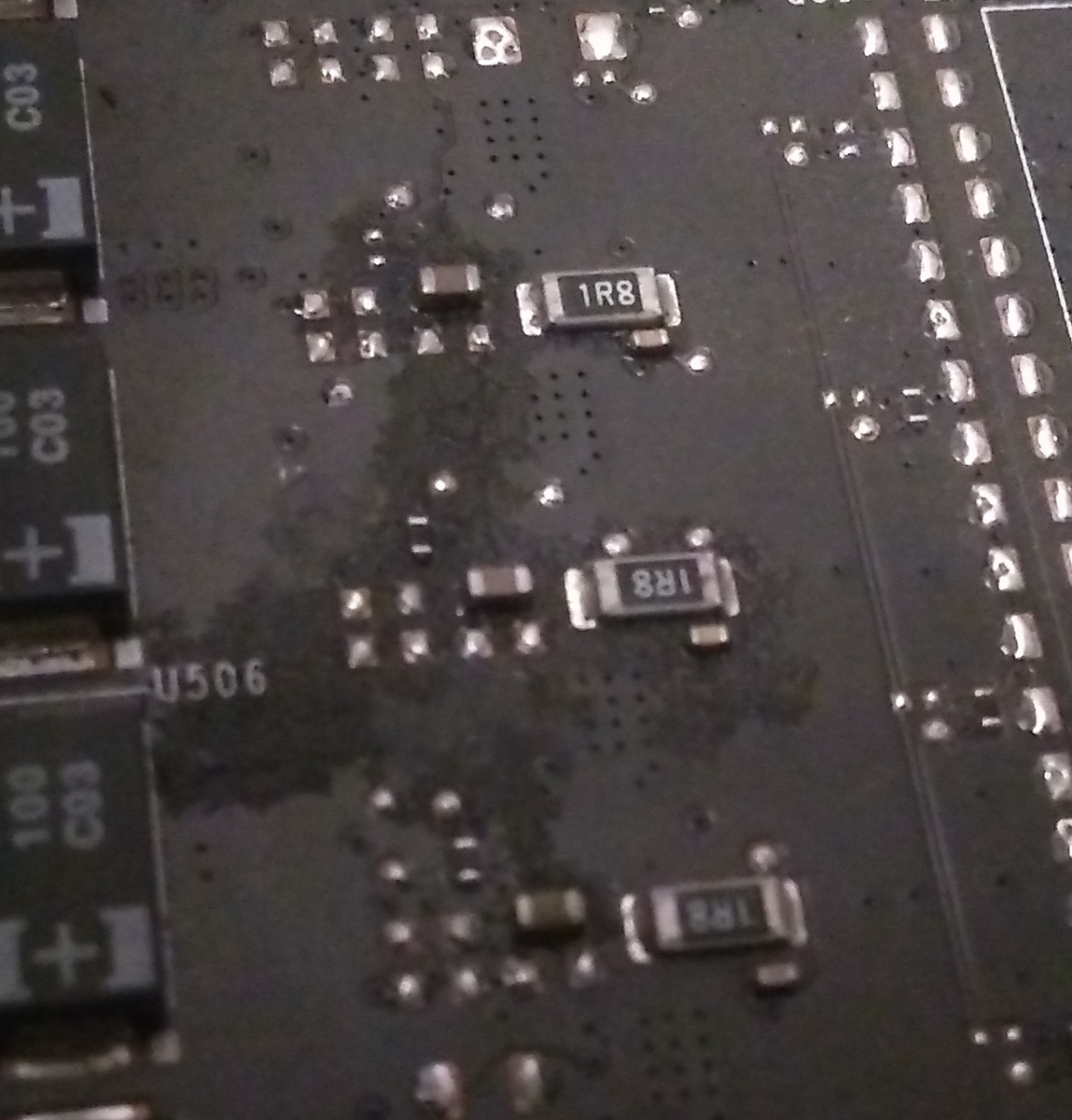

Anbei ein Bild, mit dem Lüfterstaub. Dachte zuerst da hätte sich der
Lackwegen Überhizung gelöst. Nachdem ich ein wenig mit dem Fingernagel
gekruppt habe, habe ich bemerkt, das es nur (ich meine) Lüfterstaub ist.

Du wirst die Platinen ja nicht im Betrieb reinigen wollen ;-)
Isopropanol und Pinsel ist schon richtig. Wenn einige Stellen eine
besondere Nachbehandlung benötigen, weil die Pinselborsten dort nicht
rankommen, dann nimm Wattestäbchen mit ISO. Wenn du nicht gerade die
Lager von Lüftern damit auswäscht (die Schmierung soll ja dort bleiben),
ist das völlig in Ordnung. Tupfe die Karten anschließend mit Küchentuch
trocken, den Rest lässt du so trocknen. Falls die Brühe durch Nikotin
o.ä. stark verunreinigt ist, dann wiederholst du das nochmal mit
sauberem Iso.
Netzteile und Lüfter reinige ich mittels Staubsauger und Druckluft
(mangels Kompressor mit Druckluft aus der Sprayflasche). Dabei die
Lüfter möglichst mit einem Stäbchen bremsen, damit die Lager durch das
sonst erfolgende Hochtouren keinen Schaden nehmen.

Wenn trockener Staub drauf liegt, bürste ich ihn mit einem Pinsel ab
soweit es geht. Mit Flüssigkeiten würdest Du sonst einen Brei mit dem
Staub herstellen und dann ist der Schmodder nur schwieriger zu
entfernen.
Spiritus und Isopropanol leiten elektrisch nicht.
Bei bestimmten Platinen hätte ich Bedenken, etwa wenn BGA's drauf sind
und  die Flüssigkeit zwischen Chip und Platine geraten könnte. Das macht
es gfls. eher schlimmer.
Ansonsten habe ich nie erlebt, dass eine Platine vom Staub gestorben
ist. Grobes Abpusten und ggfls. etwas pinseln sollte normalerweise
genügen. Eher stört der Staub auf dem Lüfter (und gefährdet ihn auch).

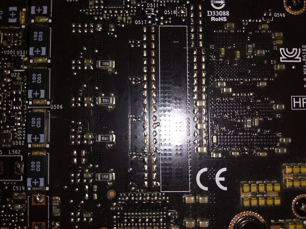

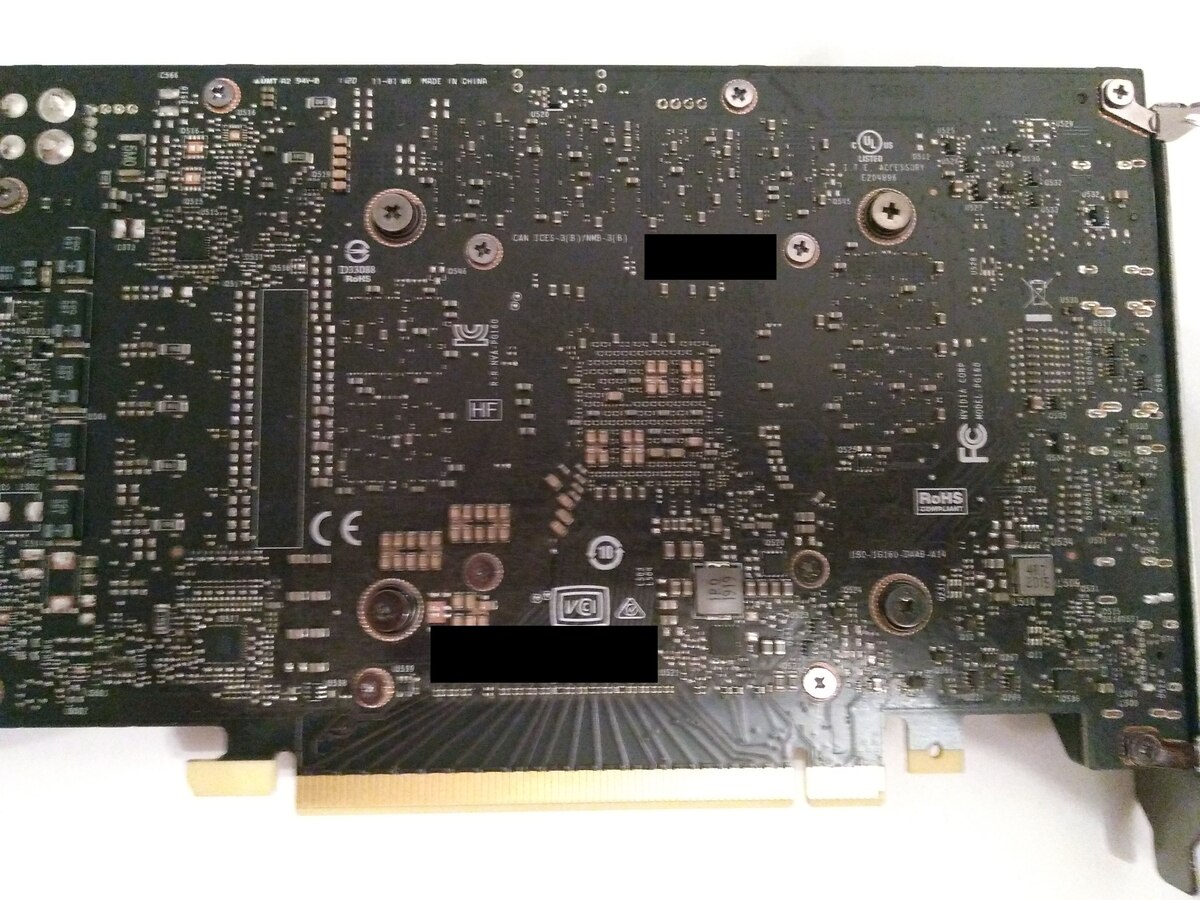

also ich habe mich heute einmal herangetraut. Zurst nur mit der
Zahnbürste. Jedoch war das darauf schon fester angehaftet. Ich weiß
nicht was es war, jedoch lies es sich nicht nur mit der Zahnbürste
entfernen. Also habe ich mich dann doch einmal mit isopropanol
herangetraut.
Zuerst mit einem Wattestäbchen. Eine Seite feucht andere Seite trocken.
Das gab dann so komische Fädchen. Bin dann übergegangen in
Toilettenpapier. Mit einem feuchten betupfelt und immer wieder trocken
gewischt. Irgendwann war ich dann einmal so schlau (oh welch Wunder) und
habe einmal Youtube danach befragt. Es ich gesehen habe, wie die
Motherboards bzw. Platinen förmlich ertränken, wurde mit ganz
schwindelig. Also ich habe wirklich sparsam die stellen bereinigt, die
ich meine, sehr verschmutzt waren. Sah so aus als da eventuell etwas
draufgetropst wäre und festgeklebt ist.
Also ehrlicherweise handelt es sich tatsächlich um eine teurere
Grafikkarte. Habe jedoch keine Lust diese wirklich so zu tränken, da man
in den Videos auch sah, wie die beide Seiten der Platine behandelten.

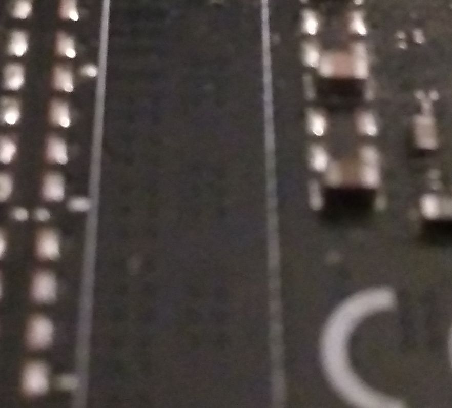

Jetzt habe ich gesehen (mit der Lupe), das da lauter kleine Löchlein
sind. Was sind denn das für Löchlein?

Bringt Euch das Bild weiter? Ich weiß, ist auch recht schlecht
(Überbelichtet).
von Rene K. (xdraconix)
Vias, das sind vias.

Am besten gelingen Fotos bei Tageslicht, draußen, das gilt auch noch für
digitale Fotografie. Aber Dein letztes Foto ist schon okay. Nur: was
willst Du da putzen? Ich komme mir etwas veralbert vor.
