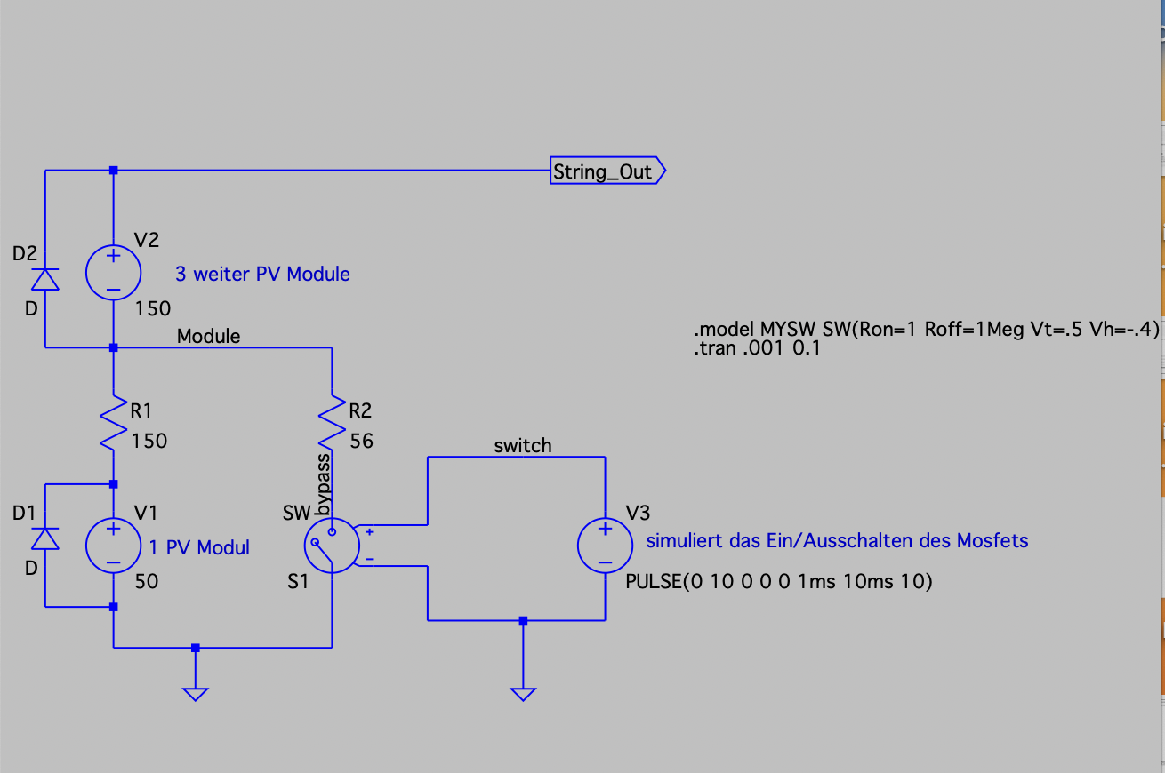

Das Sunsniffer-Teil sieht doch gar nicht so schlecht aus.
Auf dem Bild lässt sich relativ gut erkennen, wie das arbeitet:
Spannungsversorgung mit Widerständen und Z-Diode stabilisiert.
Spannungsmessung über Widerstandsteiler.
Powerline-Datenübertragung dann über den größeren Transistor, was ein
N-Fet sein sollte, in Serie zu einem 56-Ohm-Widerstand.
Dazu ein beliebiger billiger Mikrocontroller. Man muss halt einen
nehmen, der die Temperatur messen kann.
Einen Rückkanal sehe ich nicht. Sunsniffer schreibt, dass sie nur alle
30 Sekunden was übertragen. Kollisionsvermeidung lohnt sich da auch
nicht.
Alles auf einer einseitigen Platine, das geht auf jeden Fall für unter
5€, selbst in Hobby-Stückzahlen.

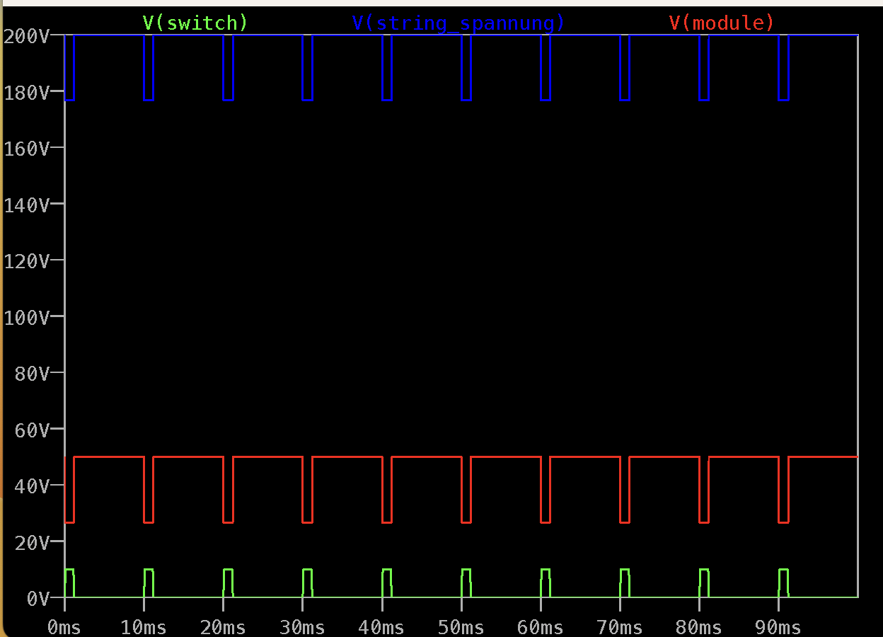

Die Auswerteseite ist vermutlich viel spannender. Mit den 56 Ohm und dem
Kennlinienfeld eines zufällig herausgegriffenen PV-Moduls erwarte ich
eine Spannungsmodulation von ca. 10V. Das ist schon recht deutlich, aber
man muss schauen, wie viel davon noch durch den Wechselrichter
weggebügelt wird bzw. wie man das verhindert. Und die Strangspannung
beträgt mehrere hundert Volt. Da muss man sich auch ein paar Gedanken
machen.

von Sven L. (svenloe)
> Müsste ich mal per LTspice simulieren. Da sieht man dann genau, was
> passiert.
Hier kommt eine simple Simulation. Man sieht, dass das Verhalten
ziemlich genau so ist, wie oben besprochen.
Wie stark die Spannung einbricht, hängt vom Innenwiderstand des PV
Moduls und der Größe des Lastwiderstands ab. In der Simulation schalte
ich den Widerstand 10x ein und aus.
von Ron-Hardy G. (ron-hardy)
Sieht ja erstmal gut aus, aber Obacht: wenn ich das auf dem Foto richtig
sehe wird der FET über einen Serienkondensator angesteuert, also im
Endeffekt ein etwas abweichenderes Bild
von Tilo R. (joey5337) Benutzerseite
Ich gehe nicht davon aus, dass das einen Unterschied macht. Ich vermute,
der ist da, um sicherzustellen dass der FET nicht dauerhaft
durchschaltet, selbst wenn der uC hängen bleiben sollte.
kann sein, ja. Ich sagte ja auch extra: etwas.
Jetzt wäre interessant wie der String-Reader aufgebaut ist, damit er
trotz irgendwelcher Eingangs-Cs des WR diese Spannungsmodulation sicher
lesen kann
