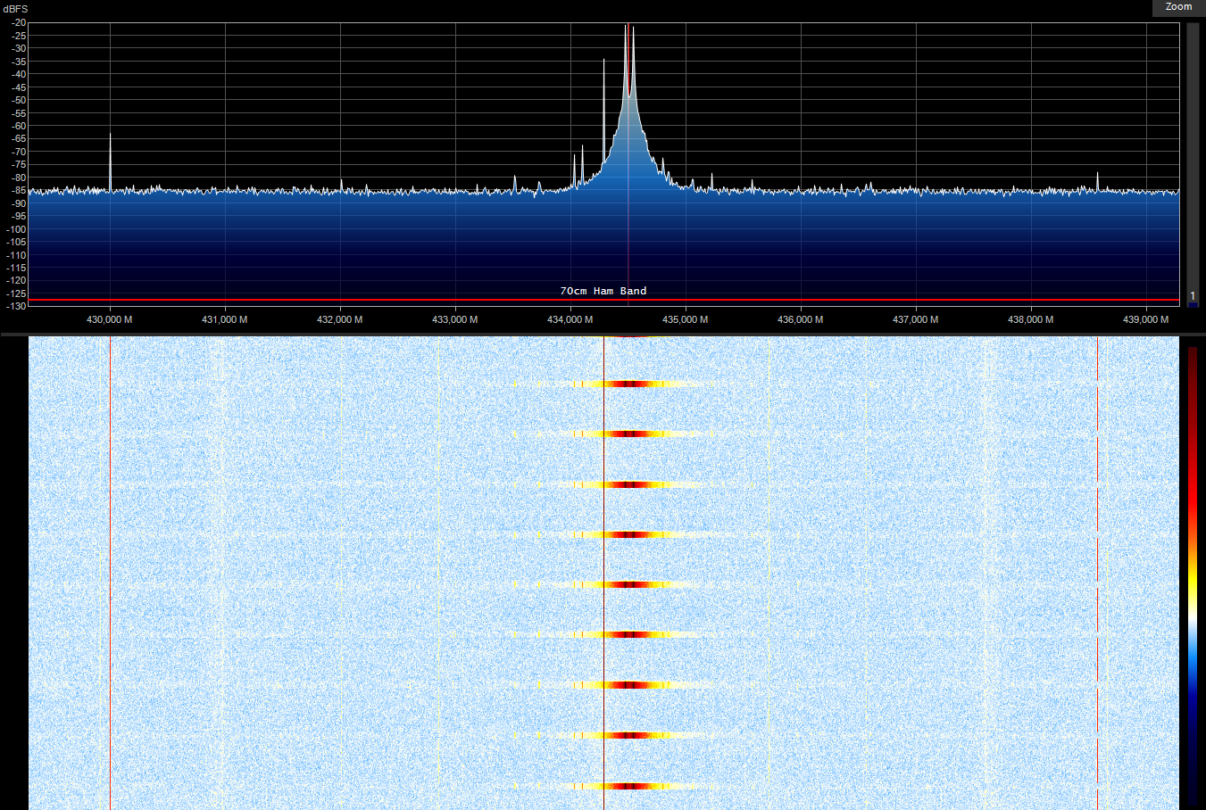

diese Woche habe ich folgende C-Bibliothek eines RFM69HCW für einen PIC18f25k40 probiert zu adaptieren: https://github.com/lupyuen/LoRaArduino/tree/master/libraries/HopeRFLib (HopeDuino_RFM69.h, HopeDuino_RFM69.cpp, HopeDuino_SPI.h, HopeDuino_SPI.cpp)
Diese ist zwar für einen RFM69HC programmiert, sollte aber laut Datenblättern der Module auch mit dem RFM69HCW kompatibel sein, da es da meiner Recherche nach keine Unterschiede bei der Kommunikation/Register gibt.
Das Aktivieren des TX-Modus, des Standby-Modus, verstellen der Funkleistung, usw. funktioniert, jedoch wird das Paket nicht richtig versendet bzw. der DIO0 wird nach dem Senden nicht auf HIGH gestellt. Ich denke, dass das RegDioMapping1 Register auch korrekt eingestellt sein sollte.
Im Anhang auch ein Bild des RF-Signals, welches ich mit einem HackRF One aufgenommen habe.
Ich hoffe, dass mir jemand weiterhelfen kann - danke im Vorhinein.
