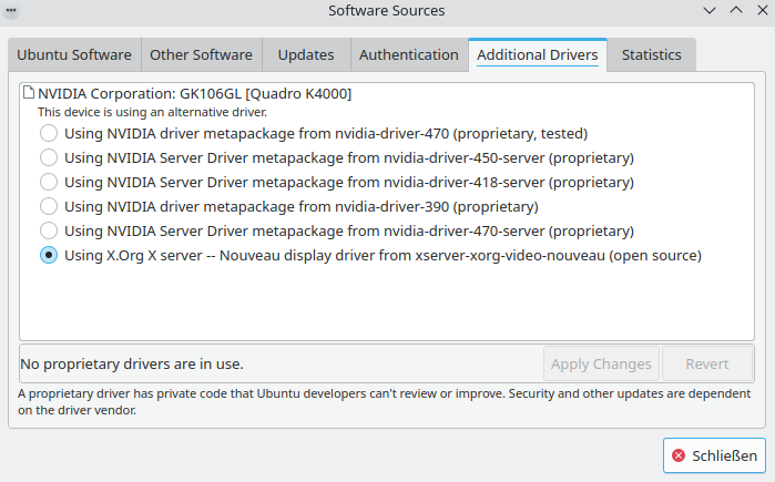

ich habe einen HP Z820 mit Nvidia Quadro K4000 Grafikkarte. Als Betriebssystem läuft Kubuntu 22.04:

Nun würde ich gerne den offiziellen Nvidia-Treiber verwenden, weil mein Bild ab und zu einfriert und ich hoffe, dass sich das Problem durch den Nvidia-Treiber löst.
Die Kubuntu-Treiberverwaltung schlägt mir das im Anhang gezeigte vor. Dazu habe ich zwei Fragen:
  1. Welches Paket wäre das für mich passende?
  2. Angenommen es geht etwas schief und ich habe danach kein Bild mehr. Wie kann ich dann wieder zu dem Nouveau-Treiber zurück? Kubuntu im Failsafe-Mode starten?
Vielen Dank für Tipps, diese Dinge sind eben neu für mich, aber ich lerne gerne dazu.
Viele Grüße, Tom
OP #7384870

Sehe ich das richtig, dass also "nvidia-driver-470" für mich das richtige ist?
OP #7384923
Ok, habe nun mit
sudo ubuntu-drivers autoinstall
Den 470-Nvidia-Treiber installiert und das System läuft ganz gut:
