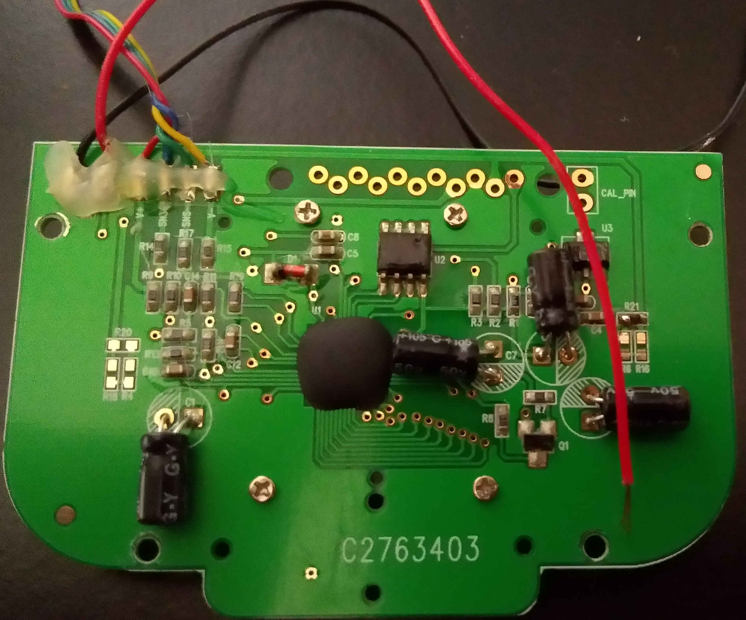

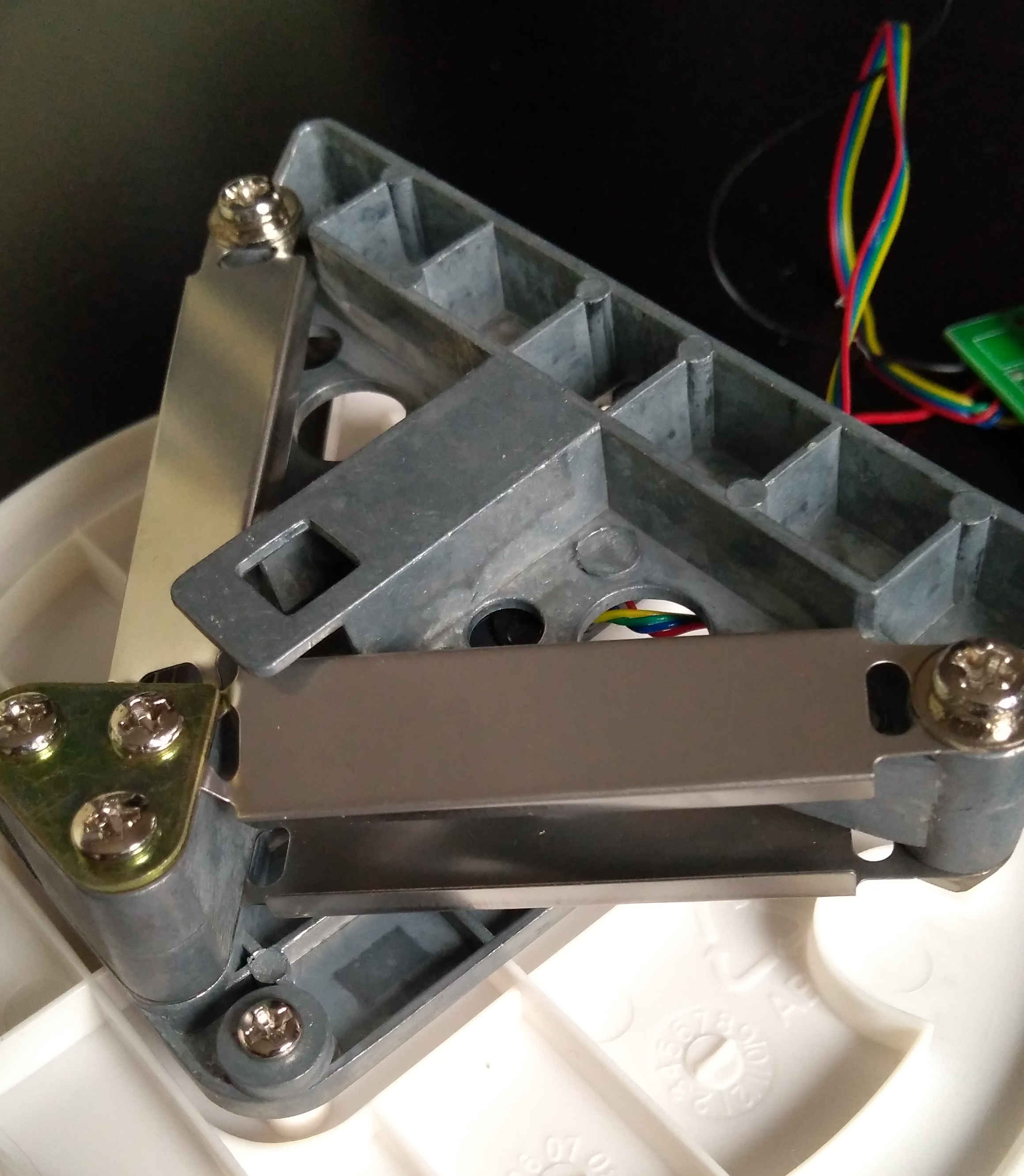

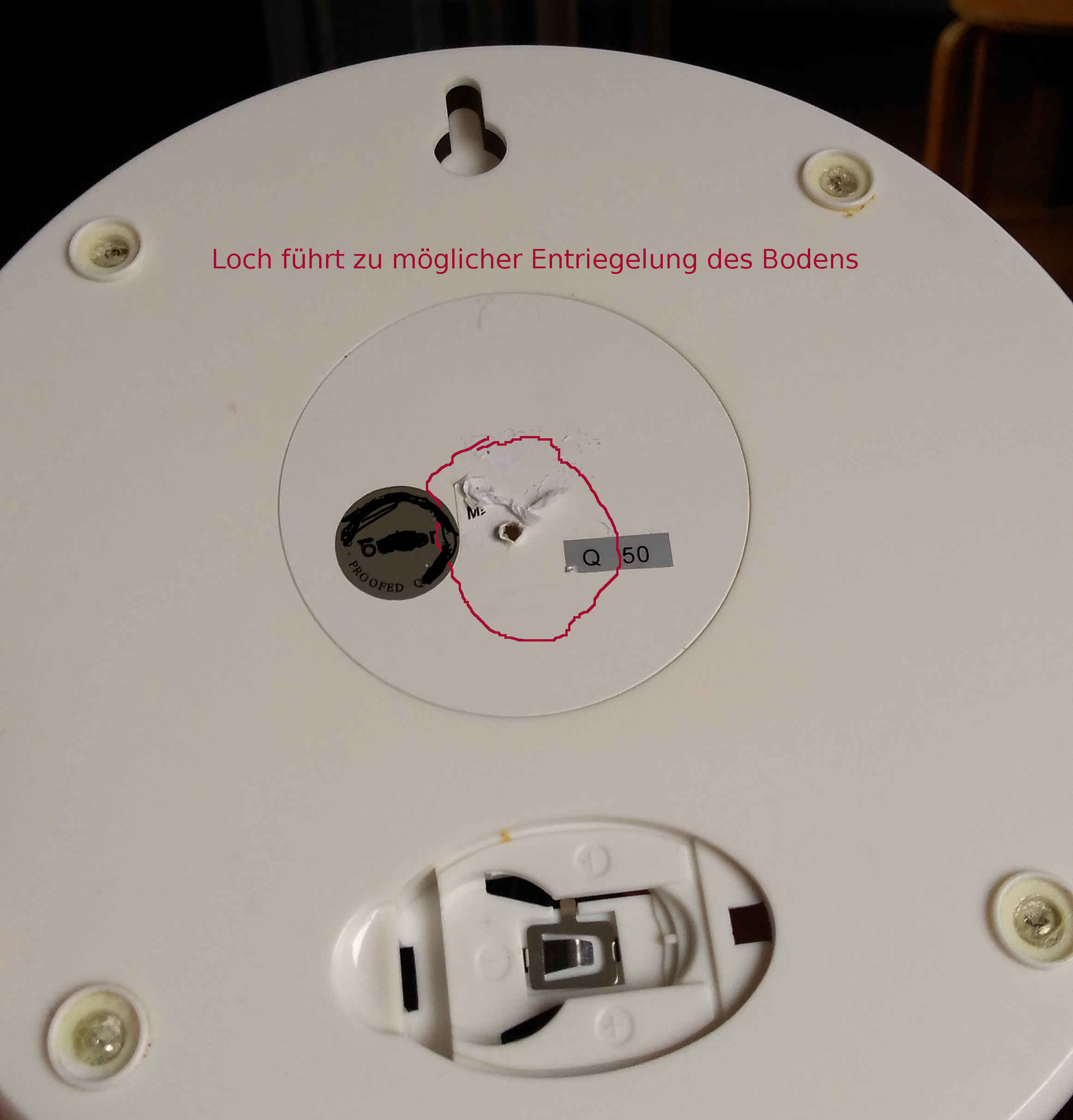

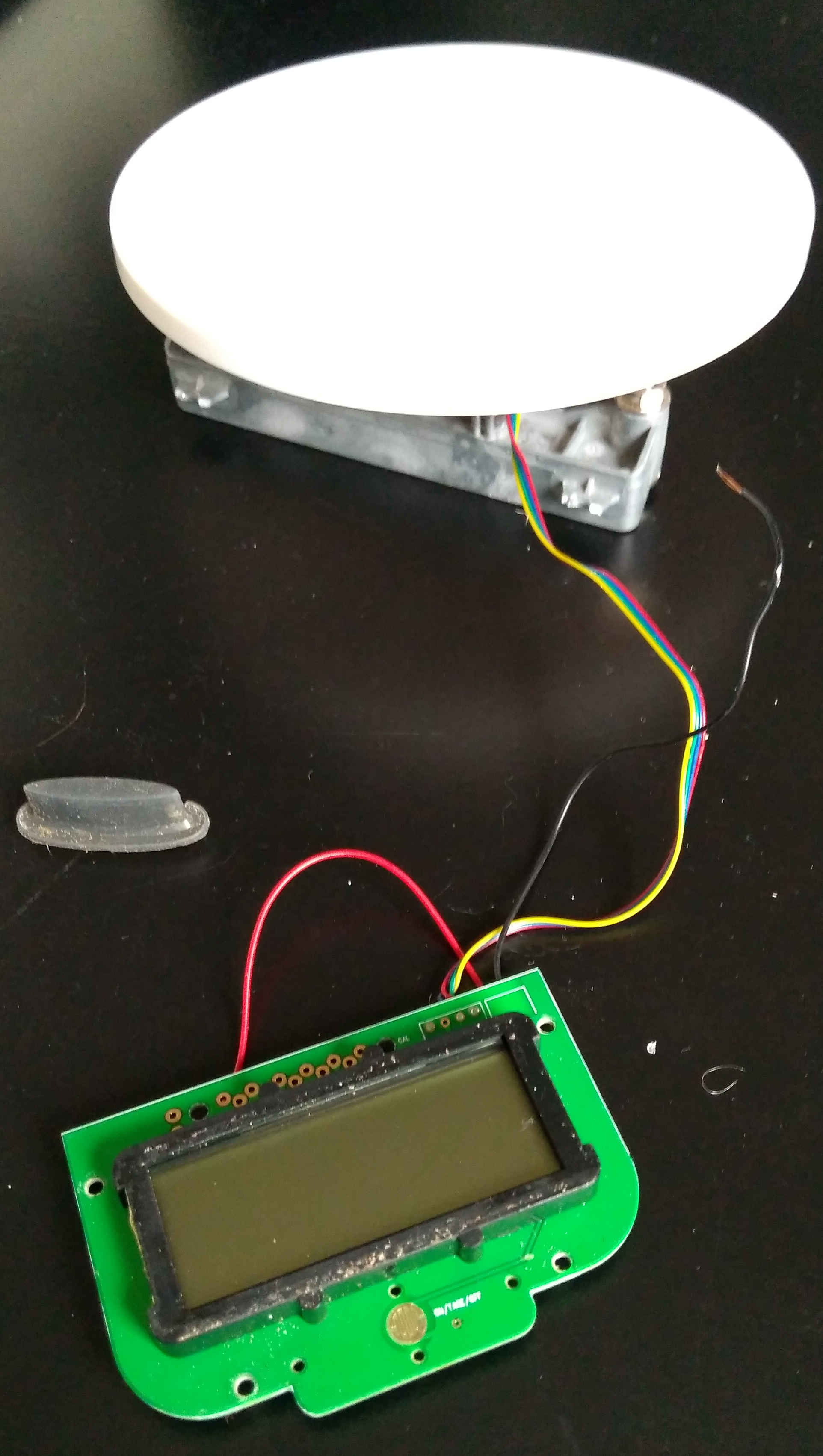

Hallo unsere Beurer-Küchenwaage hat nach weit über 10 Jahren den Dienst eingestellt. Ursache war wohl Kochdunst auf der Sensorfläche, welche vom einzigen Gummitaster zum Einschalten aktiviert wird. Nach Reinigung der Fläche tat sie wieder. Leider war ich rabiat beim Öffnen, denn da gibt es eine zentrale Rastnase in Bodenmitte. Für mich nur sichtbar nach Zerstörung. Ob die Wägetechnik noch funktioniert? Scheint so, aber auch da war ich rabiat. Wer also experimentieren möchte, der schreibe mir. Abholung in Stuttgart oder im frankierten Freiumschlag. Grüsse Thomas
