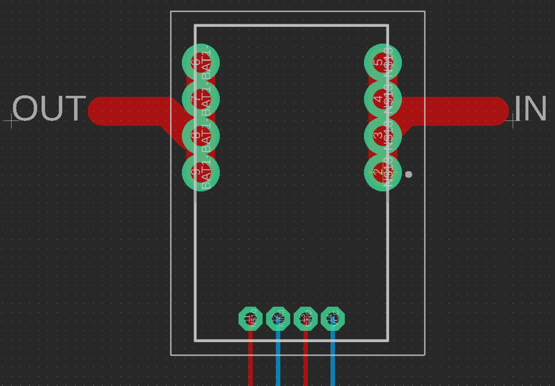

ich habe bitte ein paar Fragen über die Stromsensoren (LKSR 25-NP):

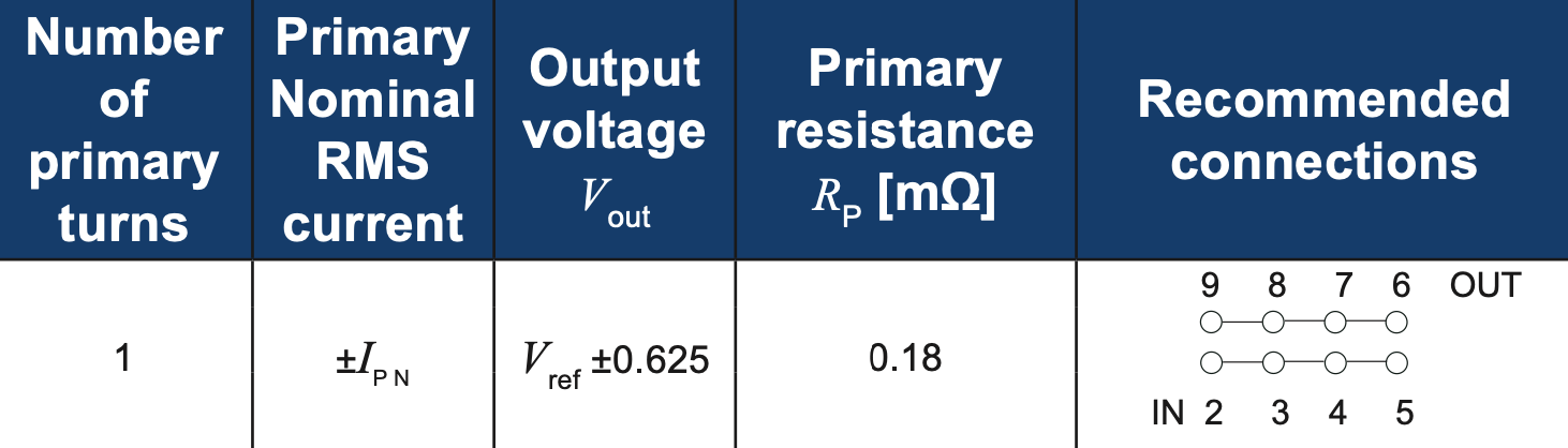

Ich benutze für meine Abschlussarbeit die o.g. Sensoren, um bestimmte Ströme zu messen. Die Sensoren habe ich wie im Anhang angeschlossen (mit Number of primary turns = 1). Ich habe im Datenblatt gelesen, dass die Empfindlichkeit dieses Sensor beträgt 25mV/A und davon habe ich die Gleichung:
I = (U_{mess}*1) / 0,025 [A]
V_ref habe ich einmal mit GND verbunden und einmal nicht verbunden gelassen und habe den Sensor mit +5V versorgt.
Jetzt versuche ich den Strom mittel der Gleichung zu berechnen, aber U_{mess} bleibt iwie unveränderlich mit der Stromveränderung.
Meine Fragen sind:
  1. Ist die o.g. Gleichung richtig?
  2. Warum bleibt U_{mess} bleibt iwie unveränderlich? Habe ich was verpasst?
Ich frage Sie nur, weil ich da Angst habe, dass ich die Sensoren beim Löten überhitzt habe.
Vielen lieben Dank für jede Antwort! Liebe Grüße
