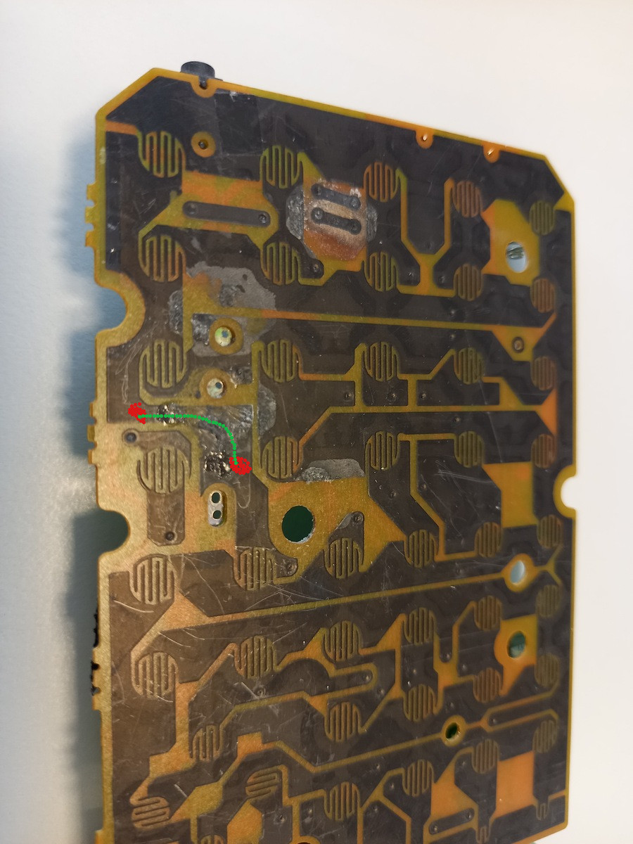

habe etwa 1 Jahr mein Taschenrechner nicht benutzt und musste nun
feststellen, dass eine Batterie ausgelaufen ist. Batterie habe ich dann
gewechselt, jedoch gingen 3 Tasten nicht. Aufgemacht und reingeschaut.
Die leitende Oberfläche für die Tastatur wurde beschädigt (siehe Foto).
Die vertikal ausgerichteten 3 Tasten oben links haben keinen leitfähigen
Pfad mehr zu ihrem Via.
Was ist das für eine leitfähige Oberfläche?
Wie kann ich auf dieser Struktur die Verbindung wiederherstellen?
Danke
Die Oberfläche kann man auf dem Foto schwer einschätzen. Oft ist da so
eine Art leitender Gummi aufgetragen.
Drunter sollte allerdings Kupfer sein, und wenn du an einer Stelle, die
für die Tasten nicht relevant ist, die oberste Schicht wegkratzt,
solltest du da einen Draht über die unterbrochene Stelle (vorsichtig)
drüber löten können.
Die roten Stellen frei kratzen, grün wäre der Draht.
von Rostilj J. (virus01)
Hab es an einer anderen Stelle getestet, aber das Lot bleibt nicht dran.
Ich schaue mal nach einem leitenden Lack, eventuell klappt es damit.

Wenn man nicht löten will, Silberleitlack gab es früher in
Automobilzubehörläden. Abkleben, Pinseln.

Graphitlack.
Rostilj J. schrieb:
> das Lot bleibt nicht dran. I
Graphit kann man nicht löten.

17 Oecken fuer ein bisschen Kohlepulver? Nada! Misch dir doch selbst
was. Garantie wie lange und ob das haelt hast du sowieso nicht.
- Bleistift
- Messer
- Stueck Schmiergelpapier
- Klebendes Loesungsmittel z.B Klarlack verduennt oder evtl. Haarspray
oder
  Holzkleber oder was halt von der Konsistenz so passt.
Wenns geklappt hat bitte hier die Ergebnisse posten, dann hast du auch
noch ein gutes Werk getan.

Silberleitlack kostet weniger, und den übrig gebliebenen Rest kann man
allemal irgendwo gebrauchen.
@Rostilj Ich habe davon noch ein wenig hier. Wenn du dir keine Flasche
davon selbst kaufen willst, schick mir die Platine her, und ich mach dir
einen Strich davon drauf.

Besser reines Graphit besorgen. Ist auch nicht allzu teuer.
Kupferklebefolie, die man für EMV-Massnahmen nimmt.
Ich habe noch keinen Graphitlack gefunden, der auch nur halbwegs
gehalten hätte. Dafür ist meiner Meinung nach Silberleitlack das Mittel
der Wahl - der hält bombenfest.

Vielen Dank an alle. Hab von einem Bekannten einen Silberleitlack
bekommen. 4 Tropfen drauf, getrocknet und G-Taschenrechner funktioniert
wieder.
