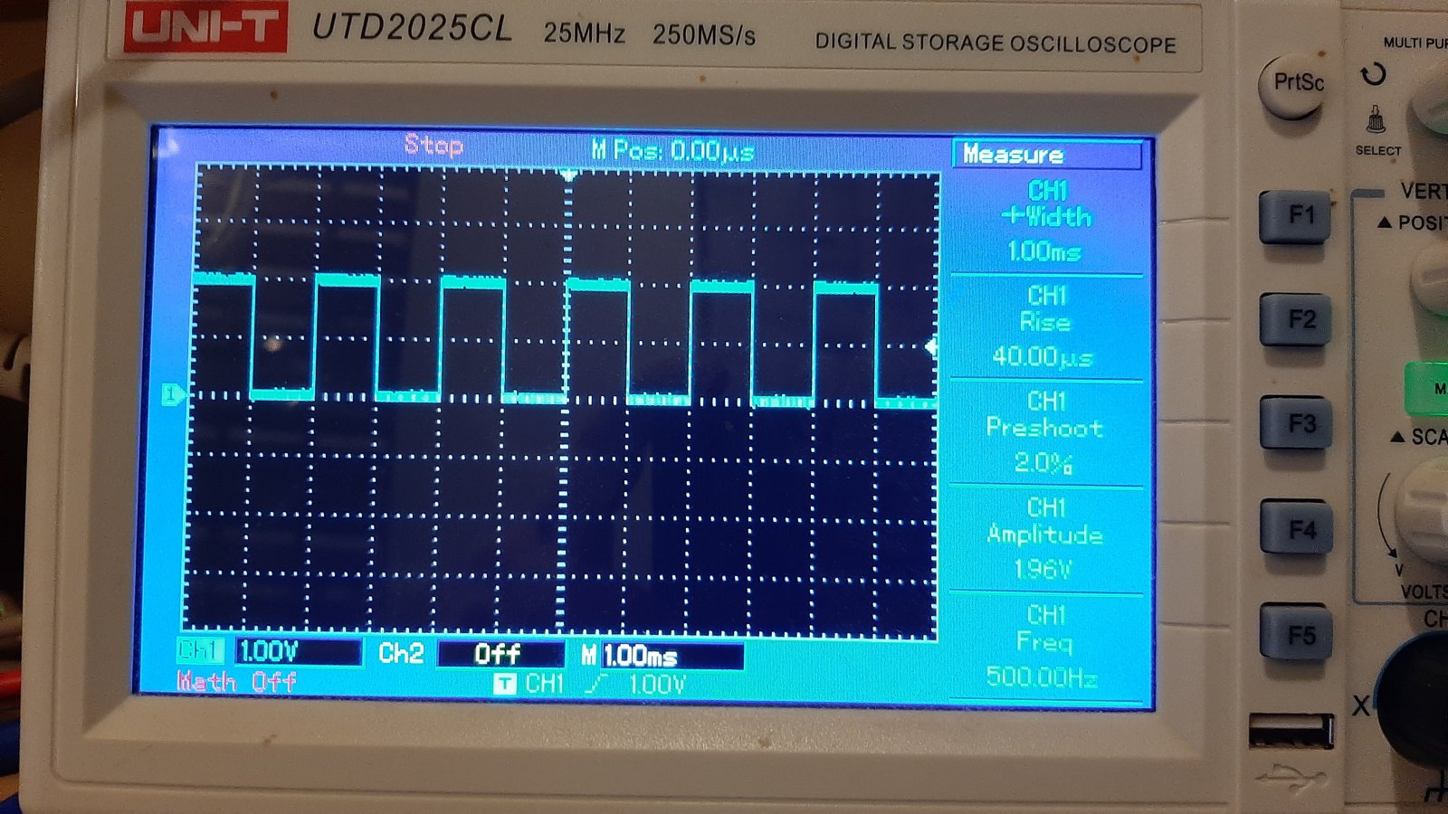

Und zeige uns dein Oszilloskop-Bild von den 1ms. Vielleicht sind es doch
2ms und du hast dich nur verguckt.

von Dirk F. (dirkf)
s. Anlage

von Falk B. (falk)
Hier als JPG, wenn gleich das auch nur ein Workaround ist. Wie schafft
man es, ein 9,3MB PNG zu erzeugen? OK, bei 4000x2300 Pixel geht das
anscheinend! Und das bei einem Digitaloszilloskop, das saubere
Screenshots erzeugen kann. FAIL!

von Peter D. (peda)
Das Programm ist mir viel zu sehr von hinten durch die Brust ins Auge,
da sieht doch keiner durch.
Wenn Du einen Oszi hast, dann setze das Toggle der LED einfach direkt in
den Interrupthandler. Die 500Hz sollten gut zu sehen sein.
von Dirk F. (dirkf)
Hab ich doch gemacht.... s.oben

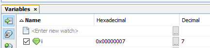

von Sebastian W. (wangnick)
Dirk F. schrieb:
> Zeitdifferenz HEX 0xffe - 0x005 = 0xF007  (Dezimal 61447)
Nein, Zeitdifferenz 0x0005-0xFFFE!
LG, Sebastian
von Dirk F. (dirkf)
Danke Sebastioan.
Stimmt, habs mit dem Debugger als 32 Bit Varriable laufen lassen.
