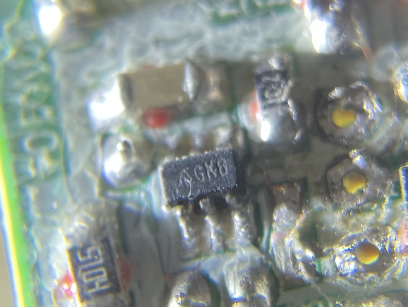

Ein defekter Milchaufschäumer/Erhitzer enthält ein kleines SMPS für 9
Volt ca. 100mA das keine Spannung mehr liefert. Die Sicherung und der
Sicherungswiderstand sind OK, der "Leistungstransistor" 13003 hat einen
Schluß und wird ersetzt. Das Steuer IC könnte jedoch auch defekt sein
(erst muß ich den Ersatztransistor haben, sonst kann ich nicht testen),
ist mir aber noch nicht untergekommen. Anbei ein Bild, mit Lupe und
Schräglicht gemacht.
Habt ihr eine Idee?
von H. H. (Gast)
Hersteller ist Diodes Inc.
GKB wäre AP3772BK6.

Jetzt bleibt zu hoffen daß ich den nicht brauche: scheint nicht so
einfach zu bekommen zu sein. Der "Powertransistor" hat einen B-E Schluß
und der Chip eine interne Strombegrenzung, könnte also überlebt haben.

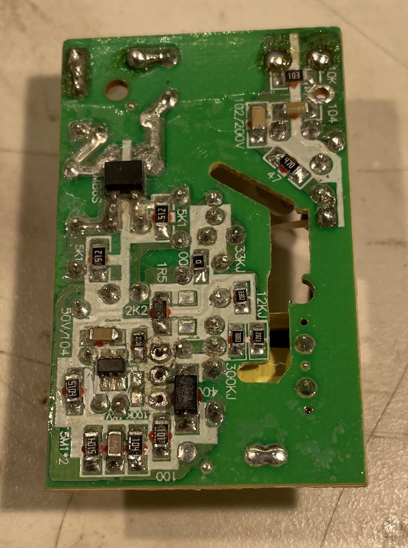

von Thomas R. (thomasr)
Manchmal hilft das schreiben/diskutieren hier schon allein weiter: ich
hatte noch ein passendes Miniaturnetzteilmodul vorrätig und das
eingebaut, fertig. War billiger als "bestellen und Porto", dem Kunden
ist es egal.
