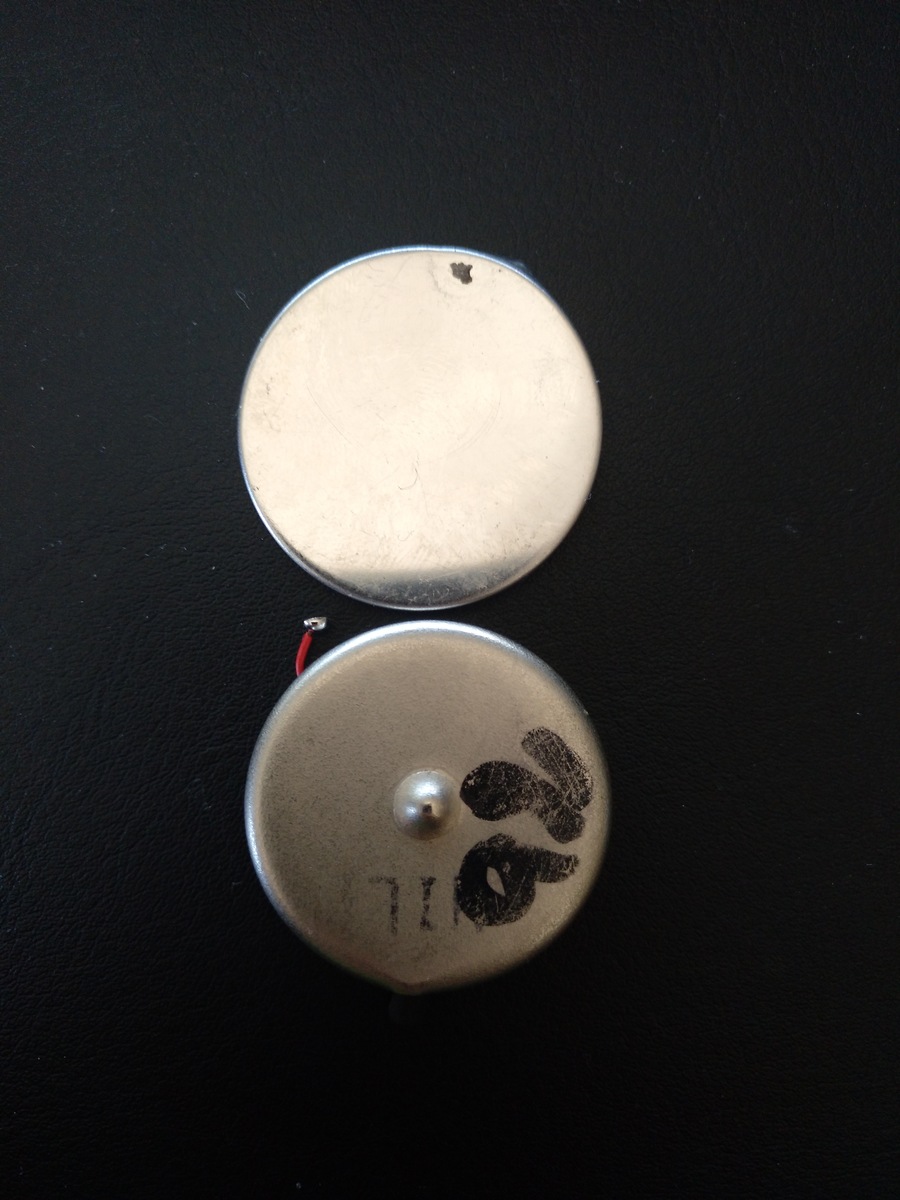

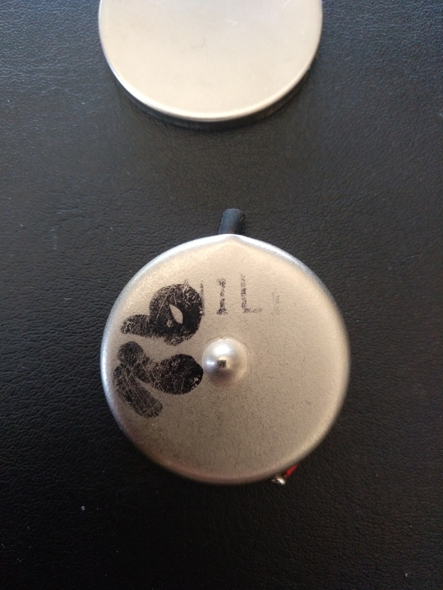

Bei meinen Eltern im Garten lag jetzt kürzlich das im Bild zu sehende
etwas..
Ich weiß nicht was es ist.. Irgendwas HF/Antennen mäßiges?
Ich würde behaupten es steht HIL oder so aufgedruckt drauf..
Das rote Kabel war an dem weißen ?? isolierpad ?? dran, ist beim öffnen
abgerissen.
Ggf. ein Ultraschall Sender? Erinnert mich irgendwie daran.. Zumal meine
Eltern einen Hund haben der in letzter Zeit immer mal wieder panisch
wurde..
Wir haben aber gedacht es käme vom Piepen da ein Rauchmelder die
Batterie leer hatte...

Dürfte sowas sein:
http://artecsound.com/acou/a3.htm
Jup, sieht aus, wie ein Kontaktmikrofon

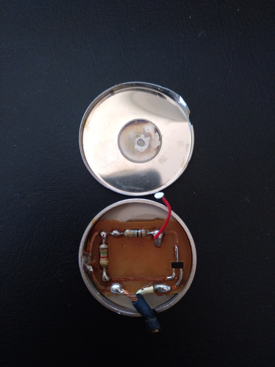

Das rote Kabel war an dem Piezo dran angelötet. Man sieht es an dem
Lötzinnabdruck.

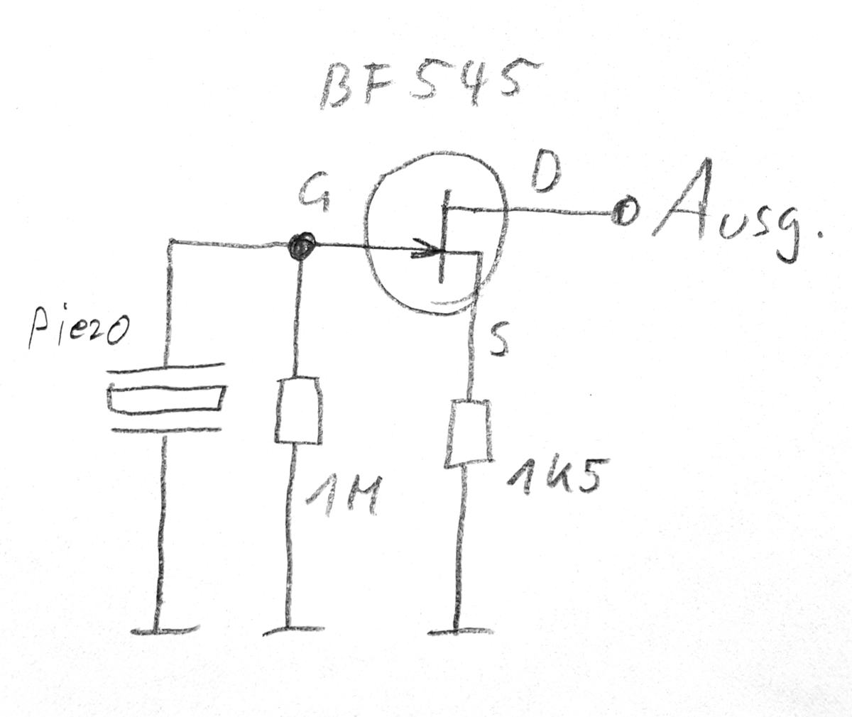

Da keine Versorgungsspannung angeschlossen ist, gibt mir der Schaltplan
noch kurz zu Denken. 🤔
Der Eingang könnte auch ein Ausgang sein.
von H. H. (Gast)
Michael M. schrieb:
> der Schaltplan
JFET, nicht PNP!
Dein PNP-Transistor ist vermutlich ein JFET. Damit geht der Piezo ans
Gate.
Und die Versorgungsspannung kommt, wie bei Elektret-Mikrofonen auch, als
Gleichspannungsoffset auf der Ausgangsleitung (Tonaderspeisung)
von Holger L. (max5v)
Kürzlich mit dem Rasenmäher unterwegs gewesen? Ich dachte da an eine
Unwuchtkontrolle für das Schneidwerk oder so etwas in der Art.
Wenn das Objekt plötzlich einfach so da lag...

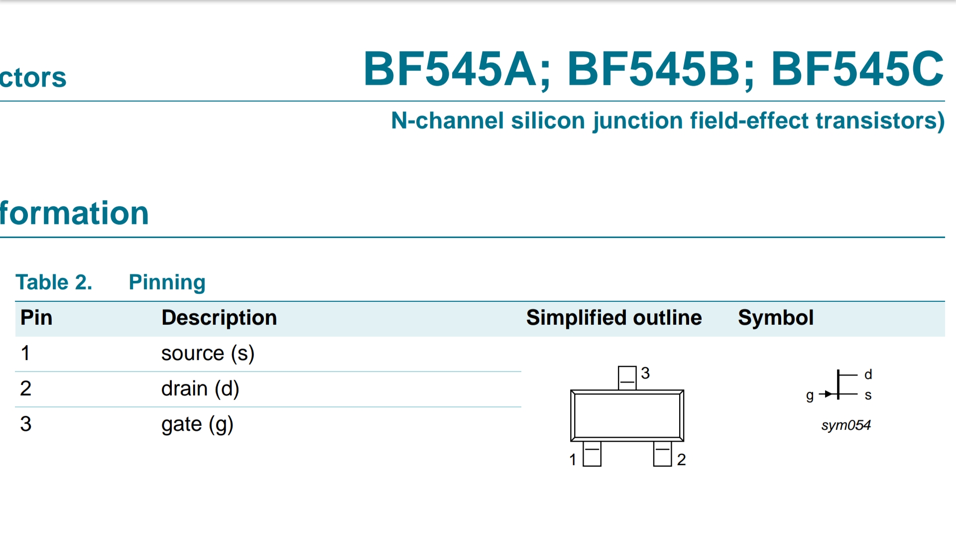

von Michael M. (Firma: Autotronic) (michael_metzer)
> Gate.
Dann müsste die Anschlussbelegung aber komplett anders sein, als es für
ein SOT23 Package üblich wäre.
Ich such mal eben kurz einen JFET mit entsprechend geänderter
Anschlussbelegung raus, der so beschaltet in Frage käme.

Das lag wahrscheinlich schon den ganzen Winter über da und ist jetzt nur
durchs Mähen zum Vorschein gekommen.
NXP BF545
https://www.mouser.de/datasheet/2/302/BF545A_BF545B_BF545C-1151990.pdf
Ja,so wird ein Schuh raus:
> NXP BF545
Danke für die Suche. Um so schneller kann ich jetzt in den Wintergarten
rein gehen und mir ein leckeres Stücksken Erdbeerkuchen mit Sahne
genehmigen.
Hier noch schnell der Nachweis für die passende Anschlussbelegung.
