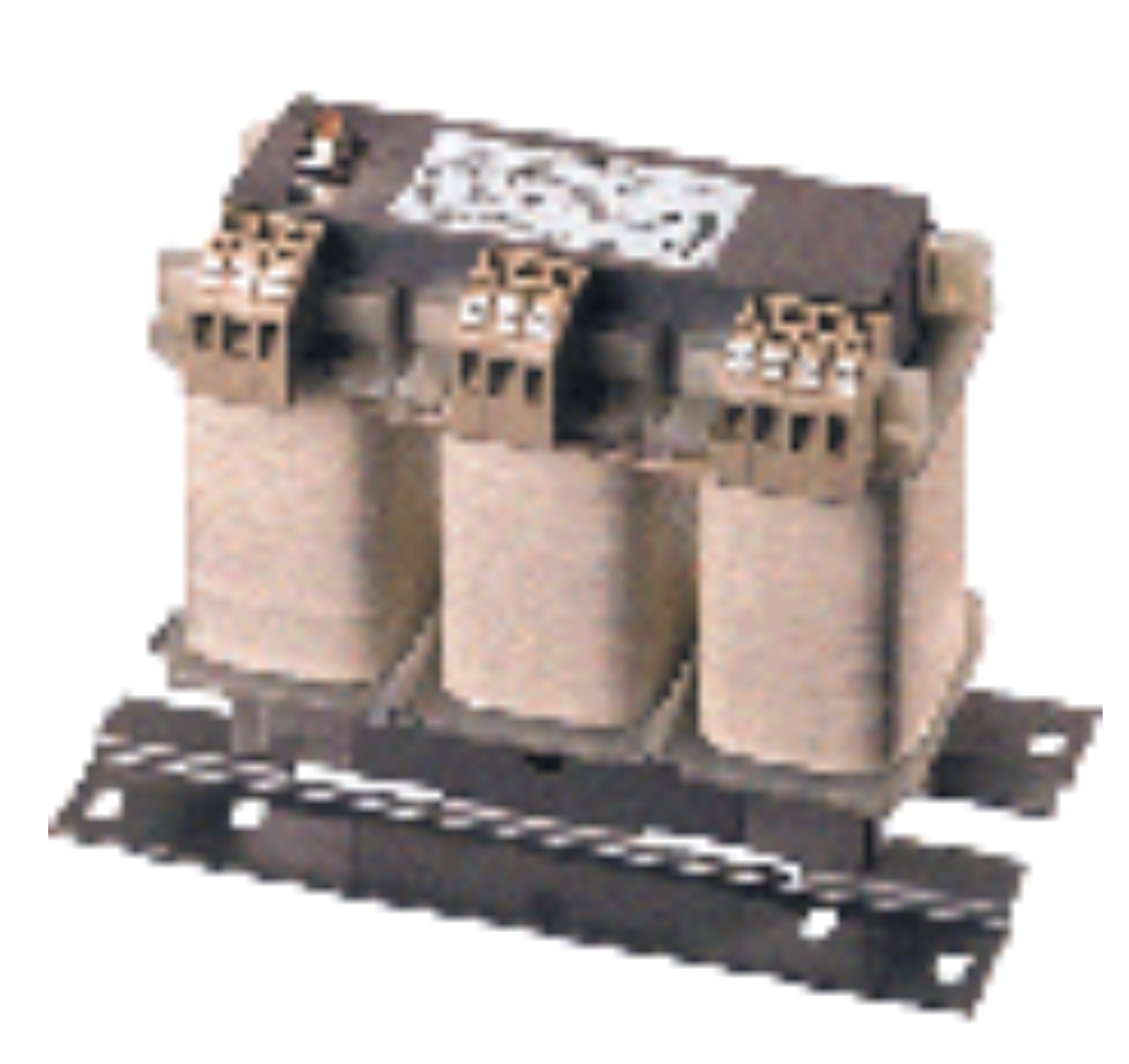

Kann soetwas funktionieren? 3 einzelne 1Phasen 230V/24V Trafos jeder an
einer anderen Phase, also Trafo1 an L1; Trafo2 an L2 und Trafo3 an L3
und sekundär auf einen B6 Gleichrichter zusammenschalten?
Dürfte wegen der 3 einzelnen Eisenpakete materialtechnisch nicht so
effizient sein sollte aber funktionieren oder?
von Klaus W. (mfgkw)
Ich sehe nichts, was dagegen spricht.
von Bernd G. (Gast)
Ja, das funktioniert.

Ich frage mich gerade, wie echte 3-Phasen-Trafos funktionieren können.
Da wird ja jede Phase auf einem eigenen Kern abgewickelt, aber im
Material drumherum addieren sich ja alle drei Magnetfelder, und müßten
sich teilweise auslöschen? Oder verhalten sich die Elementarmagnete
dabei wie z.B. Wassermoleküle, die ja auch mehrere Wellen gleichzeitig
störungsfrei weiterleiten können?

von H. H. (Gast)
Das funktioniert ja genau so, eben wegen der Phasenverschiebung.

von Stephan (stephan_h623)
Die Ströme bei 3 Phasen geben (bei symmetrischer Last) zu jedem
Zeitpunkt in der Summe 0.
Das gleiche bei den Magnetfeldern.
Das Magnetfeld in jeweils einem Schenkel ist zu jedem Zeitpunkt genau
das Magnetfeld, das in den anderen beiden zusammen vorhanden sein muss
(in umgekehrter Richtung).

von Torsten B. (butterbrotstern)
2500VA einphasiger Trafo  230 oder 400V Eingang  2x 24V Ausgang:
https://shop.murrelektronik.de/Elektronik-im-Schaltschrank/Transformatoren/MST-Einphasen-Sicherheitstransformator-86466.html
528 Euro, ab 3 Stück je 502 Euro
https://trafo-schneider.de/pdfanzeige.php?kapitelindex=34&lang=de
DBM 24300 300 3UI210  80kg  dreiphasige Stromversorgung 24VDC 300A
Mit MOTs würde ich da nicht anfangen. Man braucht zu viele und sie
halten die Nennleistung nicht dauerhaft aus. Außerdem ist die Kopplung
suboptimal (Wicklungen liegen nebeneinander, nicht übereinander.)
