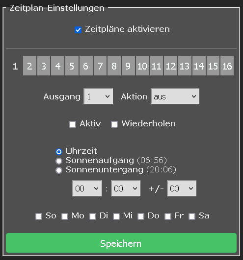

von Jens M. (schuchkleisser)
Ein beliebiges Gerät mit Tasmota könnte gehen.
Kann per Webseite programmiert werden, unterstützt 16 Timer die jeweils
einen Schaltvorgang (ein oder aus) auslösen, an wählbaren Wochentagen
zur wählbaren Zeit, auch Sonnenauf- und untergang.
Zudem livesteuerung per Webseite, oder auch per Link.
Zeit wird via NTP vom Router geholt.
Internet, Cloud oder Server nicht erforderlich aber möglich.
Vergessen:
Anbei Screenshot mit der Timerprogrammierung.
Mögliche Geräte: https://templates.blakadder.com/
Interessanter Text: https://templates.blakadder.com/gosund_SP1.html ;)
