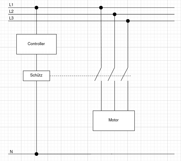

Ich möchte einen 3-Phasen Motor mithilfe eines Schützes durchschalten
(siehe Stromlaufplan). Auf dem Gebiet der Leistungselektronik bin ich
leider nicht bewandert, daher nun meine Frage: Wie sieht hier die
Schutzschaltung aus? Freilaufdioden kommen bei AC ja nicht infrage. Muss
ich einfach zwischen jeder Phase und den Schütz-Kontakten ein RC-Glied
hängen? Wenn ja, welche Werte nimmt man hier in der Regel?
Edit: Ich sollte vielleicht noch erwähnen, dass es sich bei dem Motor um
eine Absauganlage handelt. Das Abschalten des Motors durch den Schütz
simuliert also einen Stromausfall im laufenden Betrieb. Eigentlich muss
der Hersteller mit solch einem Szenario rechnen. Denkt ihr, dass bereits
eine interne Schutzschaltung zwecks der entstehenden Spannungsspitzen
beim Ausschalten eingebaut ist? Einen Schaltplan habe ich leider nicht
zur Verfügung.

von Max M. (Gast)
Andreas R. schrieb:
> jede AC Leitung sollte
Mal halblang machen.
Nach Deiner Meinung hat jede Steckdose ihren eigenen Automaten + FI.
Ist natürlich Quatsch.
@TO:
Kannst Du genau so machen wie Du gezeichnet hast.
Entstörglieder über die Motorphasen sind nicht weder notwendig noch
üblich bei 3ph AC.
Schütz + Motorschutzrelais Kombination wird in der Industrie oft
eingesetzt.
Hängt bei Dir davon ab wie wahrscheinlich ein überlasteter Motor ist und
was der kostet.
Einen 0815 Lüftermotor würde ich nicht mit Motorschutz absichern.
Da der Motor in Überlast (Massenträgheit) anläuft, sei nicht zu knausrig
mit einem vernünftigen 3Ph Schütz.
Mit Netzausfall muss die Anlage immer rechnen.
Bei einer Absaugung ist die Bremse (Lüfterrad) ja schon eingebaut. Da
würde ich mit keine Sorgen machen.
Solltest Du da begründete Sorgen haben, kannst Du ja mittels
Wechslerkontakt auf Bremswiderstände umschalten.
Ich sehe aber keine Veranlassung dazu.
> üblich bei 3ph AC.
Alles klar. Aber bei den Steuerkontakten des Schützes ist es doch
trotzdem empfehlenswert, oder nicht? Beim Abschalten können ja schon
ziemlich große Spannungsspitzen auftreten.

von Max M. (Gast)
Varistor 250VAC verwenden.

H. H. schrieb:
> Darum sollte sich der "Controller" kümmern.
Nein, sowas gehört direkt an das Schütz.

von Max M. (Gast)
Lothar M. schrieb:
> Welche "Steuerkontakte" meinst du?
Die 230VAC Relaisspule meint er.
Zumindest ist das so gezeichnet.

Da ist lediglich gezeichnet, dass ein Schütz von einem wie auch immer
gearteten "Controller" angesteuert wird. Und genau dort stellt sich
schon mal die Frage, was das für ein "Controller" und was das für ein
"Schütz" ist und was daran besonders schützenswert sein soll.

von Tom M. (tomf9)
Puh, da hat sich ja noch einiges getan. Danke schon mal für die
zahlreichen Antworten! Ich versuche mal so gut wie möglich auf alles zu
reagieren :)
Stimmt! Am Controller bringt mir das nichts. Da kann ich schlecht die
Spannungsspitzen abfangen...
Lothar M. schrieb:
> Weil die Spezifikation der üblichen Stromversorgung über das Stromnetz
> schon Flicker und Spannungsspitzen sonstigen Kram beinhaltet, würde ich
> sehr erwarten, dass die Maschine mit solchen "üblichen" Störungen durch
> irgendwelche Abschaltvorgänge zurechtkommt.
Ja stimmt eigentlich. Danke!
Ja genau.
Lothar M. schrieb:
> Aber trotzdem irgendwas von "Schützkontakten" geschrieben, denn
> er schrieb:
>>>> Muss ich einfach zwischen jeder Phase und den Schütz-Kontakten ein
>>>> RC-Glied hängen?
Ich meinte, wie Max M. richtig angemerkt hat, die Spulenkontakte vom
Schütz.
Der Controller erhält ein Steuersignal und schaltet mithilfe eines
Leistungs-MOSFET eine Phase zur Relais-Spule durch (wie genau dieser
funktioniert, ist für die Fragestellung nicht relevant). Da ja beim
Zusammenbrechen des Magnetfeldes eine ziemlich hohe Spannung entsteht,
dachte ich mir, dass ich hier ein RC-Glied verwenden könnte. Ein
Varistor wäre aber vielleicht doch die einfachere Alternative. Sollte
dieser wirklich verschleißen, löst im schlimmsten Fall eh der
Sicherungsautomat aus. Von daher sollte das ja kein Problem darstellen?

Und wie sollte ich bitte den Schaltplan der Absauganlage zeichnen
können? Weder arbeite ich bei der Herstellerfirma, noch hab ich die Zeit
das komplette Ding auseinander zu nehmen und Reverse Engineering zu
betreiben. Wie Lothar M. schon angemerkt hat, sollte die Absauganlage
mit einem einfachen Aus- und Einstecken des Anschlusskabels während
laufendem Betrieb zurechtkommen. Denn was anderes mache ich hier ja
nicht.
> können?
Bei Industriegeräten sollte ein Schaltplan dabei oder beim Hersteller
erhältlich sein.
> Reverse Engineering
Ein Foto von dem Schaltschrank (möglichst von aussen und innen) mit dem
sich Andere (die sich mit sowas auskennen) ein Bild davon machen können,
wäre dann aber trotzdem hilfreich um die Komplexität der Schaltung und
die verwendeten Komponenten abschätzen zu können.
Das dürfte wohl eher ein Triac oder ein Thyristor sein. Denn ein Mosfet
kommt mit Wechselspannungen nicht so gut zurecht.
Diese Spannung muss er sowieso aushalten, besonders dann, wenn der
Halbleiterschalter selber mal die Spule abschaltet.
Unnötig.
> Ein Varistor wäre aber vielleicht doch die einfachere Alternative.
> Sollte dieser wirklich verschleißen, löst im schlimmsten Fall eh der
... nachdem der o.g. Halbleiterschalter sich in Plasma aufgelöst hat.
> Schütz.
Über die Spule (bzw. parallel dazu) muss nichts geschaltet werden. Wenn
schon, dann muss das Überspannungsschutzglied parallel zu dem
(Halbleiter-)Schalter gelegt werden, der geschützt werden soll(**). Der
Halbleiterschalter ist aber bereits jetzt dafür ausgelegt, dass er eine
mögliche entsprechende Spannungsspitze überlebt.
Snubber werden parallel zum Schalter/Halbleiter gelegt, weil sie die
Energie aufnehmen sollen, die sonst den Schaltkontakt/Halbleiter
beschädigen würde:
- https://www.google.com/search?q=snubber+schematic&tbm=isch

von Tom M. (tomf9)
> erhältlich sein.
Ok, da werde ich mich mal erkundigen.
Es handelt sich um ein SSR, bestehend aus zwei identen (nmos)
Leistungs-MOSFETs.
Da der Leistungs-MOSFET kontinuierlich 10A verträgt, ein adäquater
Kühlkörper verbaut ist und der Sicherungsautomat auch bei 10A auslöst,
wird das denke ich nicht passieren.
Das verstehe ich nicht ganz. Ich dachte, ein Snubber wird immer zwischen
den Spulenkontakten verlegt. Was bringt mir eine Parallelverschaltung
beim SSR? Das SSR erzeugt ja im Gegensatz zum Schütz kein (bzw. sehr
kleines) Magnetfeld. Hier wird das z. B. auch so erwähnt:
https://www.schuetze24.com/wissen/rc-glied-fuer-schuetze
Lothar M. schrieb:
> Der
Ok danke!
von H. H. (Gast)
Ein Trugschluss.
