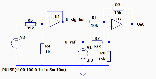

ich stehe grade vor dem Problem ein bipolares 2kHz Rechtecksignal so
aufzubereiten, dass ich das mit dem ADC meines STM32 Mikrocontrollers
messen kann.
Hauptproblem dabei ist, dass das Signal bipolar ist und über einen
großen Signalbereich von 0V bis 100V Peak to Peak verfügt. Vor der
Messung ist der Maximalwert des Signales bekannt, da ein Regler diesen
Maximalwert anfährt und diesen auch hält.
Ich hätte zur Auswertung eine Messbereichsumschaltung mittels Relais und
Spannungsteiler mit nachfolgendem Operationsverstärker der mir einen
Offset aufs Signal packt, aufgebaut.
Hättet ihr andere Ideen oder Herangehensweisen?
Danke im Voraus!
von Patrick L. (Firma: S-C-I DATA GbR) (pali64)
Kurz und knapp mal als Gedanke:
OpAmp 10er Diode ein bisschen Hühnerfutter und ein Dual Digitalpoti.
Dan kannst du den "0"-Punkt mit der einen Hälfte Virtuell setzen und mit
der anderen Hälfte den Spannungsteiler beeinflussen.

von Falk B. (falk)
Marcel T. schrieb:
> Hallo,
> messen kann.
Man kann den Nullpunkt auf die Mitte des ADC-Eingangsbereichs
verschieben.
> und über einen
Wo liegt dann das Problem?
> Spannungsteiler
Naja, kann man machen, aber sowas geht auch besser und schneller mit
Analogschaltern.
So in der Art.

von Klaus H. (hildek)
Nein.
Ich hätte die Schaltung aus dem Anhang genommen (Beispiel).
Für ±100V kommen dann 0.1V ... 3.1V heraus. Idealerweise hätte R7 60.0k.
Man kann U1 auch weglassen, muss dann aber bei der Messbereichsanpassung
entweder dafür sorgen, dass R4||R5 immer den selben Wert hat oder R2 mit
umschalten, so dass R2 / R4||R5 immer konstant ist.
Und: die OPAs brauchen natürlich eine symmetrische Versorgung.
von Jörg B. (joergb2)
Eigentlich sollte doch ein reiner Spannungsteiler den Zweck erfüllen.
Man muss nur den Fußpunkt des Spannungsteilers irgenwo in die Mitte des
Eingangsbereichs des ADC legen. Und warum will ich Messbereiche
umschalten?
Jörg B. schrieb:
> Und warum will ich Messbereiche umschalten?
Naja, er will Amplituden zwischen 0 ... 100V messen. Für 100V muss er um
Faktor ca. 50 teilen, für 1V-Signale sieht der ADC dann nur 20mV.
Schaltet man den Teiler hier weg, dann sieht es schon besser viel aus.
