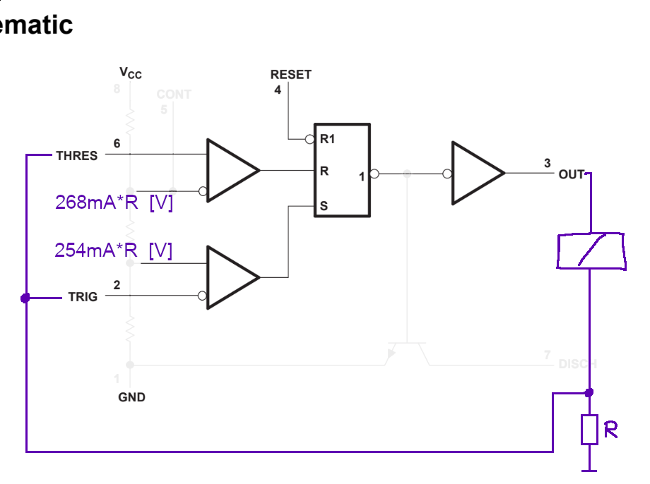

von Jobst M. (jobstens-de)
Also im Prinzip ein NE555 mit separat einstellbaren Referenzspannungen
für die beiden Komparatoren ...
Spule am Ausgang mit Shunt in Reihe. Spannung über Shunt geht an den
Fensterkomparator.
Strom erreicht Maximum, obere Schwellspannung wird überschritten, FF
wird zurückgesetzt, Spannung über Spule wird abgeschaltet.
Strom erreicht Minimum, untere Schwellspannung wird unterschritten, FF
wird gesetzt, Spannung über Spule wird eingeschaltet.
Also: NE555 diskret aufbauen: 2x OPV, FF, Halbbrückentreiber.
Viel Spaß!
Jobst
Noch ein Bild zu meinem Text ...
Jobst

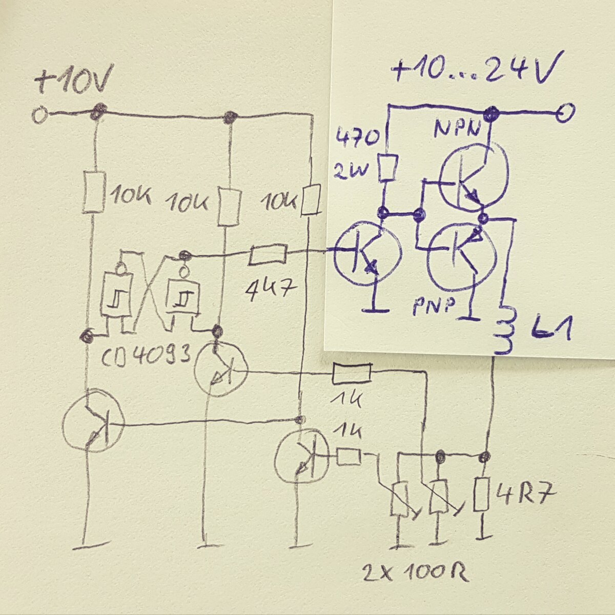

von Marcel V. (mavin)
Wegen der Temperaturstabilität nimmt man für die Strommessung besser
OPVs, so wie Jobst das weiter oben gezeigt hat.
von H. H. (Gast)
> OPVs,
Auch damit würde deine Schaltung nicht funktionieren.
Marcel V. schrieb:
Wie wird denn hier der Strom in der Spule bei abgeschalteten Transistor
durch den Shunt gemessen?
Jobst
Das frage ich mich bei deiner Schaltung allerdings auch. Du schreibst
selber:
Marcel V. schrieb:
> selber:
Und wo fließt der auch ohne Spannung weiter fließende Strom durch die
Spule dann bei mir hin?
Durch den Shunt!
Jobst
> Durch den Shunt!
Danke für den Tipp. Ich habe die Schaltung einfach handschriftlich per
Kugelschreiber geändert. Jetzt kann der Strom auch bei abgeschalteter
Spannung einfach ungehindert durch den PNP Transistor weiterfließen.
Und wie schaltet der PNP, wenn die Spannung an seinem Emitter niedriger
ist, als an seiner Basis?
Aber kein Problem, der NPN übernimmt das, wird nur etwas warm dabei ...
Es sind dann -0,7V an den Emittern bei 0V an der Basis.
Na, schauen wir mal, was die nächste Iteration bringt ... :-D
Jobst
