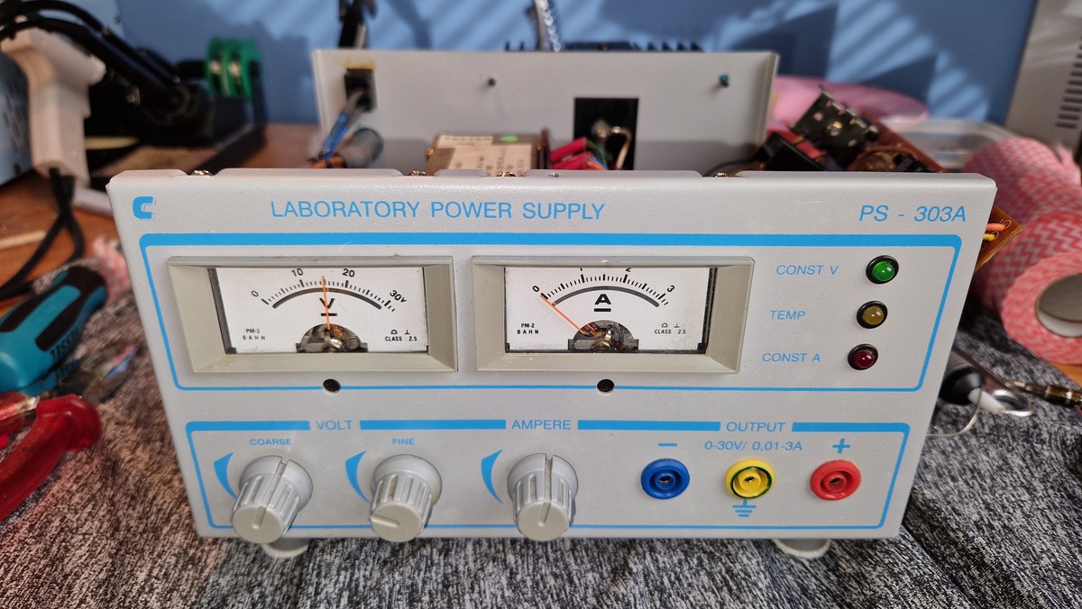

ich habe mir kürzlich ein Labornetzteil gekauft, ein altes PS 303A von
Conrad.
Leider ist das Gerät kaputt, zwischen Ground und den Polen gibt es laut
Multimeter keine Spannung. Auch zeigt die Ampere Anzeige keine Ampere
an. Wenn ich die Spannung allerdings zwischen Minus- und Pluspol messe,
ist diese korrekt. Ich habe schon so ziemlich alle Transistoren und
Kondensatoren durchgecheckt und bin jetzt ein wenig hilflos.
Hat da wer ne Idee was das sein könnte?

Die Ausgangsspannung SOLL auch zwischen Plus und Minus anliegen!
Was hast du zwischen Plus und Minus angeschlossen um einen Strom fließen
zu lassen ?
Wenn kein Strom fließt kann das Gerät auch nichts anzeigen.
von Lothar J. (black-bird)
> an.
Ohne Last auch normal.
Das Gerät liefert keine symmetrischen Spannungen gegen Ground, sondern
"nur" eine Spannung zwischen Plus und Minus.
Blackbird
Edit: Nils S. war schneller ...
von Dietrich L. (dietrichl)
Das ist richtig so, denn die gelbe Buchse ist die Schutzerde vom Netz
und die Buchsen "+" und "-" sind davon potenzialgetrennt - wie sich das
für Labornetzgeräte gehört.
von Rüdiger B. (rbruns)
Natürlich zeigt das Amperemeter ohne Last nichts an.
Und Spannung ist zwischen "+" und "-". Es kann also durchaus sein, dass
das Gerät überhaupt nicht defekt ist.
von Benjamin R. (benjamin_r558)
Oh Gott, das ist mir grad echt unangenehm dass ich da nicht selbst drauf
gekommen bin. Als Last habe ich schon diverse Motoren und Lämpchen
angeschlossen, ich vermute aber mal dass dann einfach was mit der
Anzeige nicht stimmt. Trotzdem vielen Dank für die aufklärenden
Kommentare.

In Reihe zum "Amperemeter" ist ein 100K Trimmer PR103. Mal vorsichtig
dran drehen. Eventuell hat der einen Wackler. Das Messgerät mist die
Spannung über dem Shunt R404. Das sind nur Millivolt. Eventuell kommt
das am Messgerät nicht an. Ansonsten mal die Strecke vom Shunt bis zum
Messgerät und zurück testen.
von Uli S. (uli12us)
Kommt jetzt drauf an welche Motoren und Lämpchen das waren, es wär kein
Wunder, wenn das jetzt welche im Bereich bis 0,3A sind, dass das A-Meter
nicht drauf reagiert. Verbinde + und -, dann müssen 3A fliessen,
natürlich nur dann, wenn der Regler voll aufgedreht ist. Nur wenn das
auch keinen Ausschlag gibt, solltest du dran rumbasteln.

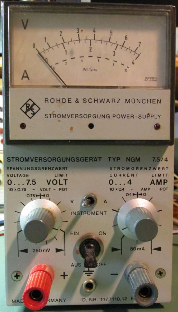

von Manfred P. (pruckelfred)
Matthias S. schrieb:
> Wollvieh W. schrieb:
>> Wer kam eigentlich wann auf die bescheuerte Idee, zwischen die
>> Ausgangsbuchsen eine nie benötigte Erdungsbuchse zu setzen?
Ich kann mich nicht entsinnen, diese Erdung jemals verwendet zu haben.
> Kenne ich als Standard und ist bei beiden LNGs so, die hier stehen.

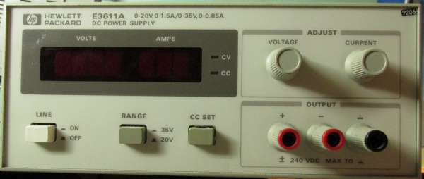

Es geht auch noch irritierender, ein HP von 1992: Beide Buchsen rot und
die Erdung schwarz, da soll man sich per Vorsatz vertun.
Bei den, noch älteren, R&S-NGM ist es wenigstens eindeutig.
