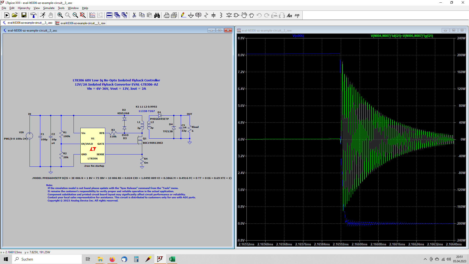

Ich möchte den LT8306 Flyback Controller verwenden, mit einem Input von
bis zu 60V. Ich habe den Controller mit der Beispielschaltung bereits in
LTspice getestet. Es läuft soweit so gut, bis auf das, dass der Mosfet
Verluste bis mehrere 100 Watt aufweist.
Jetzt nun zu meiner Frage: Ist das normal, dass beim Ein- Ausschalten
bis zu 200Watt auftreten? Wenn nein, wie kann man das lösen?
Danke jetzt schon im voraus!

Jain. Das sind sehr kurze Pulse, wobei die 200W zum Teil
Simulationsartefakte sind. Was hast du in deine Formel gepackt? Die
erste Hälfte ist vermutlich U_DS * ID, aber was ist der 2. Teil? Die
Gateleistung? Die ist nahe Null, die wird zum hohen Teil im Gatetreiber
verbraten.
Genauer hinsehen. Zoom mal rein. Die Pulse sind sehr kurz. Die MITTLERE
Leistung ist um Größenordnungen kleiner. Die kann man mit LTspice
berechnen.

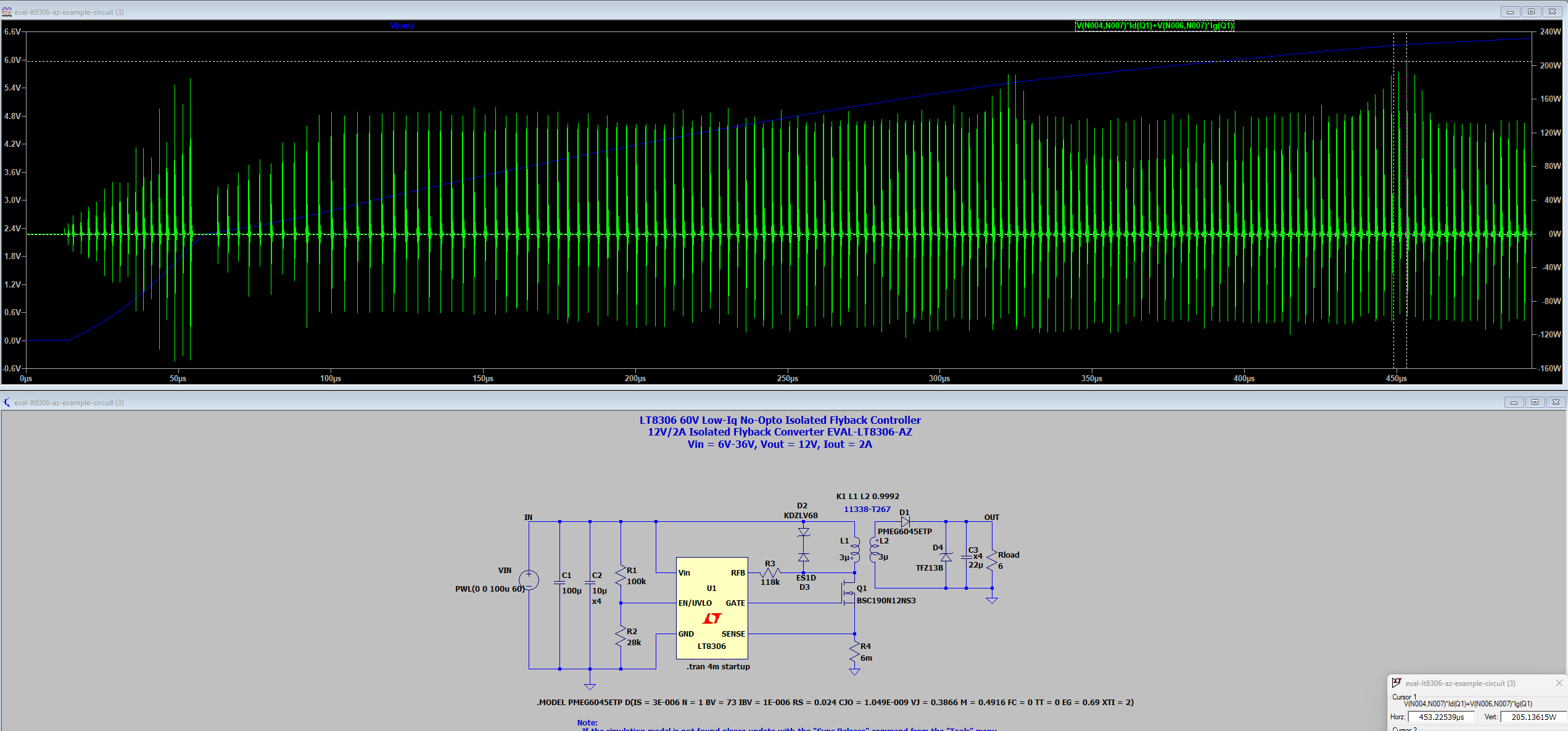

Ausgerechnet habe ich da nichts. Ich hab lediglich mit Alt+linke
Maustaste auf den Mosfet gedrückt. Also:  U_DS*ID+U_GS*IG
von Tobias (fakearts)
Hier bitteschön.
Tobias schrieb:
> Ich hab lediglich mit Alt+linke Maustaste auf den Mosfet gedrückt. Also:
> U_DSID+U_GSIG
Dann nimm mal die crtl-Taste dazu... Da bekommst du den
Durchschnittswert.
von Falk B. (falk)
Siehe Anhang. Das ist ein Puls vergrößert, neudeutsch Zoom. Wie man
sieht, schwingt das was und es gibt negative Energie. Das ist somit
KEINE Verlustleistung im MOSFET.
Alles klar. Hab das jetzt probiert und erhalte da jetzt um die 320mW!
Also bedeutet das, dass man bei Mosfets eher auf den Mittelwert schauen
soll?
Danke auf jeden Fall für alle schnellen Antworten!!
von Falk B. (falk)
> Durchschnittswert.
Da sagt LTspice 184mW, bei 4ms Integrationszeit.

von Falk B. (falk)
> soll?
Jain. Die Pulsleistung ist in vielen Anwendungen schon wichtig, aber
hier gibt es ein Klingeln (parasitäre Schwingung), welche nur
Blindleistung erzeugt. Sieht wild aus, ist es aber (thermisch) nicht.

von Klaus R. (klara)
Dieses Schwingen kann man mit Snubber reduzieren. Dies mit idealen
Induktivitäten zu simulieren bringt aber eigentlich nichts. Im
Datenblatt des LT8306, Seite 16 Tabelle 4, sind Trafos aufgeführt.
Zumindest Würth bietet in der Regel reale Modelle an.
Wie ich gerade sehe wird kein Modell zur Verfügung gestellt. Dafür kann
man unter RedExpert Simulationen ausführen, Lückend, Grenze und Quasi
Resonant Mode.
Für RedExpert muß man sich registrieren, ist aber kein Problem und es
lohnt sich.
mfg Klaus
Falk B. schrieb:
> Die Simulatuion betrug 4ms, über das gesamte Fenster hat LTspice die
> Mittelwertberechnung gemacht.
Steady state erreichen und dann Mittelwert über eine Periode messen.
