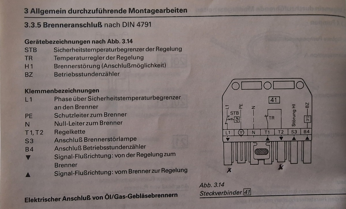

Ich möchte einen Brenner im freien kurz testen ohne ihn an die Trimatik
anzuschließen, um Ihn dann einzulagern falls mein jetziger Brenner den
Geist aufgibt.
Wenn ich den Brennerstecker 41 öffne und L1, PE, N separat an Strom
anschließe und vorher noch L1 mit T2 überbrücke, Öl kommt aus 5 ltr.
Reservekanister dann sollte der Brenner doch eigentlich anspringen, oder
hab ich einen Denkfehler?????????
Über Antworten würde ich mich freuen.
LG Karl-Heinz
Ich würde sagen L, N und PE sind die Stromversorgung und dann müssten T1
und T2 zum Einschalten gebrückt werden.
100% weiß ich es aber nicht mehr. Ich habe solchen Spaß mal vor 20
Jahren mit einem Weishaupt 20kW Brenner gemacht (WL5 glaube ich), aber
das ist eben schon 20 Jahre her.

von Karl-Heinz S. (bulli64)
Hi Ben,
laut Diagramm ist T1 die Signal Flussrichtung vom Brenner zum
Steuergerät und kommt auf T2 vom Steuergerät zurück in den Brenner
Dann würde doch eigentlich nur T2 überbrückt......oder???????
Stimmt habe total vergessen den Brenner zu beschreiben.
Es handelt sich um einen Weishaupt WL 10 B
von Lars R. (larsr)
L1, PE, N mit dem Netzanschluss verbinden und T1 mit T2 brücken, sollte
reichen.
Aber: Draußen wird das nix! Das Ding erkennt Fremdlicht...
Kann man zur Not simulieren und die Flammüberwachung selbst machen.
Fotozelle aus der Halterung ziehen und abdecken und wenn die Flamme
zündet wieder offen liegen lassen. Wie gesagt, hab ich damals ja auch
hingekriegt.

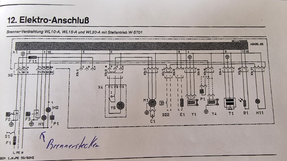

habe das noch gefunden
Na sag ich doch. T1 und T2 brücken. L1 und T1 sind über F11 miteinander
verbunden.
dann werde ich das mal so in Angriff nehmen. Super auch der Tipp mit der
Flammüberwachung, daran hätte ich nicht gedacht
