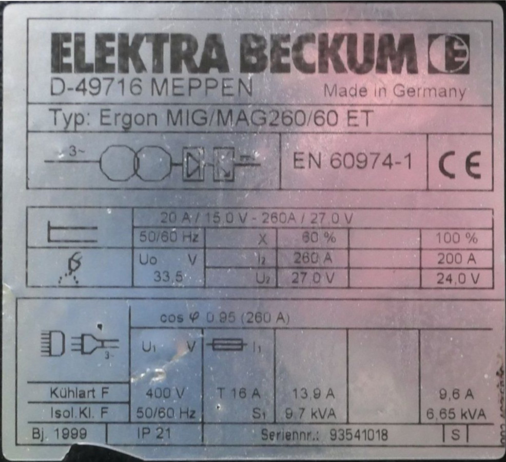

folgender Sachverhalt. Mittels PWM wird ein Strom z.B. auf 100A geregelt
jetzt sollen kurze 1-2mSek 450A Impulse überlagert werden. Ich bin immer
davon ausgegangen das man einen recht kräftige Quelle braucht und die
Pulsbreite sehr gering hält so das bei einem 2mSek auf die 450A kommt.
Das würde aber zu einer sehr stark überdimensionierten Quelle führen.
Ich denke nun es wäre vielleicht besser für diesen kurzen kräftigen
Impuls einfach eine zweite Quelle zu nehmen die mit einer höhere
Spannung und mittels Kondensatoren zu puffern und diese der PWM zu
Überlagern.
die Quelle mit der niedrigen Spannung sollte doch dann mit einer Diode
in Richtung Verbraucher entkoppelt werden. Damit die Quelle 1 mit der
höheren Spannung nicht zur Quelle 2 gelangt falls man eine Unterbrechung
am Verbraucher anliegt.
Konkret geht es um ein Schweißgerät (Quelle 2)
Quelle 1 +-----------|>|-----------
                                  |------Verbraucher-------GND
Quelle 2 +-----------|>|-----------

Schnapsidee! Die Stromstärke kann man problemlos passend modulieren, und
deshalb machen die ganzen Hersteller das auch so.
Thomas O. schrieb:
> Ich bin immer davon ausgegangen das man einen recht kräftige Quelle
> braucht und die Pulsbreite sehr gering hält so das bei einem 2mSek auf
> die 450A kommt.
Du braucht nur einen entsprechend gut gepufferten Zwischenkreis, der
ausreichend Energie für diesen kurzen "Hochstrom-Impuls" speichern kann.
Dioden haben da nichts zu suchen. Du hast daran bei 100A Dauerstrom ja
konstant um die 100W Verlustleistung.

Die Drossel die die PWM glättet verhindert das etwas. Ich denke ich
müsste dann diese um einiges abwickeln oder entfernen und mit der
Frequenz ein ganzes Stück hoch. Aber für diesen Leistungsimpuls wird die
Spannung nicht ausreichen oder denkt ihr doch? Ich habe geräteintern die
Widerstande durch größere Kabeldurchmesser, neues und mehr Elkos
verbaut.
Die Schweißspannung bewegt sich laut Typschild so 15V bei 20A; 24V bei
200A und 27V bei 260A insgesamt scheinen 33,5V zur Verfügung zu stehen.
Ist das durch die Kennlinie des Trafos so extrem unlinear.
von H. H. (Gast)
Thomas O. schrieb:
> Typschild
Sieht nach Drehstromstreufeldtrafo aus, da holst du ohne gravierende
Umbauten nicht mehr Strom raus.
