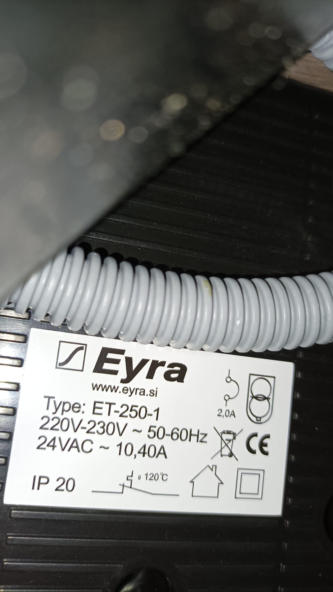

ich habe in meinem Wohnmobil eine Fußbodenheizung. Diese Fußbodenheizung
hat keine Regelung sondern nur ein Netzgerät zum ein- und ausschalten
mit der Aufschrift wie angehangen. Normalerweise steckt dieses Netzgerät
in einer Steckdose und ich kann die Fußbodenheizung nur mit Landstrom
betreiben, nun möchte ich diese aber gerne über meine beiden
Bordbatterien betreiben diese haben zusammen 200 Ampere und 12 Volt.
Habe auch eine große Solaranlage auf dem Dach, das heißt sie würden am
Tag schnell auch wieder aufgeladen. Ich dachte ich kann einfach einen
Spannungswandler von 12 Volt auf 24 Volt nutzen nur wundert mich, dass
auf dem Netzgerät 24 Volt Wechselspannung stehen. Kann mir hier jemand
eine Empfehlung geben was ich machen kann? Ein Bekannter hat gesagt,
wenn man aus Strom Wärme machen möchte ist es egal und ich kann auch ein
Wechselrichter nehmen der Gleichspannung ausgibt? Hört sich für mich nur
leider nicht schlüssig an, würde mich über schlaue Infos freuen.
Bei "200 Ampere" handelt es sich um die Angabe einer Stromstärke.
Relevant für die Betriebsdauer wäre die Batteriekapazität.
Eyra ist der Hersteller des Transformators. Und ja, einen
Ringkerntransformator kann man nur mit Wechselspannung betreiben.
Wenn du die Heizung aus dem Bordnetz betreiben willst, sind die
Eigenschaften der Heizung entscheidend.

von Rainer W. (rawi)
Christoph schrieb:
> Hast du ein Tipp,was ich nehmen kann?
Guck doch erstmal, was deine Heizung benötig.
Das Typenschild auf dem Foto gehört zum Ringkerntransformator, der die
230VAC auf 24V runtertransformiert.

Ach jetzt verstehe ich. Ich lasse den Transformator also weg und gehe
direkt an die Kabel die vom Transformator an die Heizung gehen.
Alles klar, und die betreibt man dann mit Wechselstrom? oder geht da
auch Gleichstrom?
Wüsste nicht wo ich das nachschauen kann, hätte ja nur die  Angaben aus
meinem Transformator.
Das Kabel vom Trafo zur Heizung musst du schon trennen, wenn du sie
anders versorgst. Ein Umschalter, zumindest für einen Pol, wäre eine
Möglichkeit.
Eigentlich sollte es auch zu deiner Heizung irgendwelche Daten geben.
Die üblichen 24V Heizfolien arbeiten jedenfalls auch mit DC.
Dann bräuchtest du einen Aufwärtswandler 12V nach 24V mit um die 300W.
