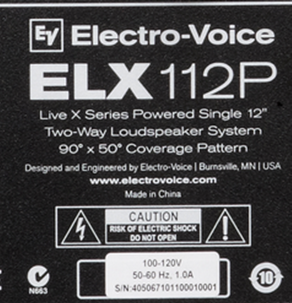

von C. D. (derschmied)
Servus, Leute!
Kurz und knapp: Mir ist obiges Gerät zugetragen worden. "Tut nicht mehr"
ist alles an Informatione die ich habe, und ein übel lautes Plopp nach
ein bis 10 Minuten. Der Besitzer sah nur zwei Möglichkeiten: Entweder
auf den Müll damit oder mir aufhalsen. Was bei meinen Fachwissen und
unbegleiteten Reparaturversuchen auf jeden Fall Müll bedeuten würde.
Einerlei, es geht jetzt nicht um Tipps für eine direkte Reparatur, dazu
ist die "Fehlerbeschreibung" tatsächlich nicht zu gebrauchen.
Es geht mir eher darum, ob es sich überhaupt lohnt wenigstens einen
Blick ins Innenleben zu werfen. Sprich: Ob das Ding von Rang & Namen
ist, damit überhaupt einen Wert darstellt oder besser aus dem fahrenden
Auto heraus nachts über den Zaun des Wertstoffhofs geworfen werden
sollte.
Vielleicht erbarmt sich hier ja ein Kenner solchen Equipments und nimmt
Stellung. Würd mir fürs erste reichen.
Das Innenleben des Geräts ist ist wohl unverbastelt und unangetastet,
rein äußerlich macht es einen guten Eindruck.
Vielen Dank einstweilen, Gruss,
DerSchmied

EV ist durchaus amtliches Equipment, damit kann man toll arbeiten und
hat (normalerweise) lange Freude daran :-)

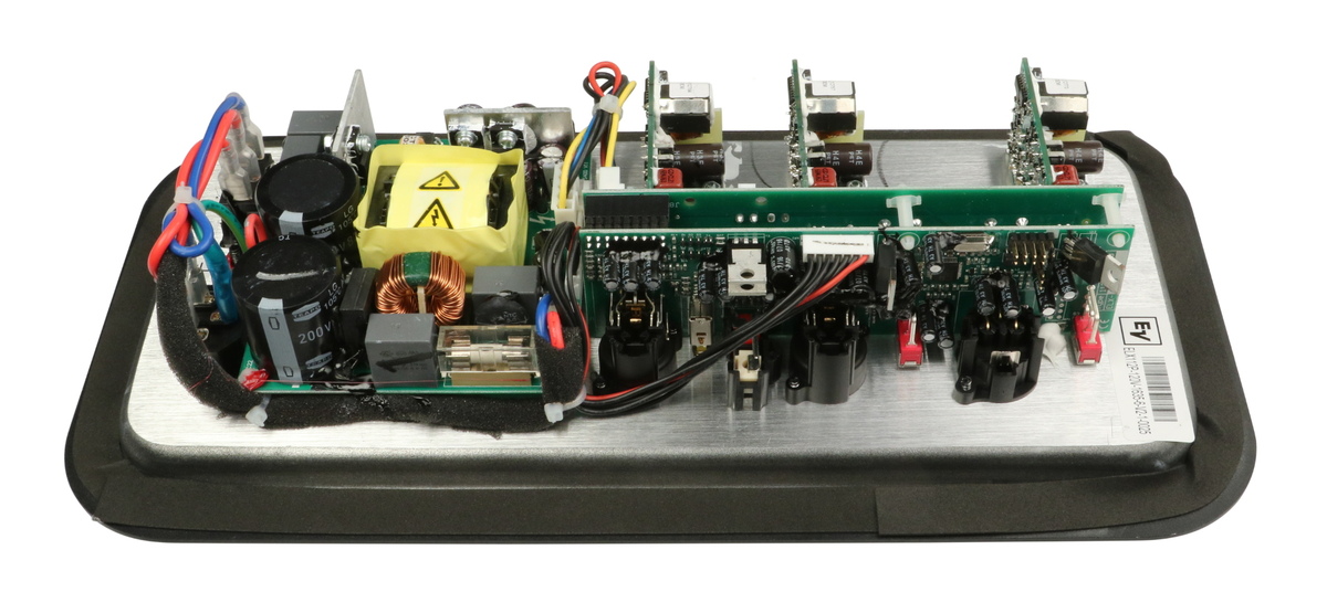

von Ron-Hardy G. (ron-hardy)
Darin sind wohl UCD-Verstärkermodule und Netzteil verbaut
von H. H. (Gast)
Das sieht doch recht reparaturfreundlich aus.

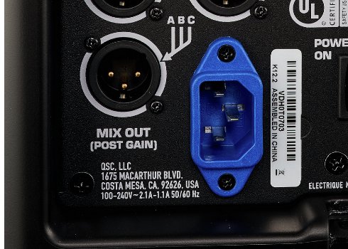

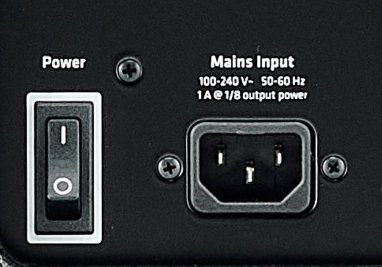

von Klaus R. (klausro)
> 1000W bei einer Leistungsaufnahme aus dem Netz von ca 100W?
Also, ich glaube ja, dass es sich bei den 100W um einen
Durchschnittswert handelt. Manche Hersteller geben das sogar an, z.B. HK
Audio https://www.thomann.de/de/hk_audio_linear_5_mkii_115_fa.htm
QSC gehört auch eher zu den professionellen Hersteller:
https://www.thomann.de/de/qsc_k_12.2.htm, hier wird auch nur ein Wert
von ca 1A bei 230V angegeben.
In wie weit diese Angabe dann sinnvoll ist, sei dahingestellt.
Die EV ELX-112P besteht ja aus drei UCD180 Modulen, zwei in Brücke für
den Subwoofer und einen für den HT. Die Module bringen lt. Datenblatt
180W/4 Ohm bei 1% THD bei +/- 45V oder 120 W bei 8 Ohm. In einem Video
wird zwar die Spannung des Netzteils der ELX 112p mit +/- 40V gemessen,
aber das alles spricht eher für Durchschnittswerte bzgl. der 100W
Leistungsaufnahme aus dem Netz.

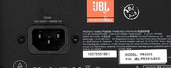

JBL schreibt sogar explizit 750W Leistungsausnahme bei 1000W RMS:
https://www.thomann.de/de/jbl_prx915.htm
Zurück zum Thema: Aufgrund der modularen Bauweise sollte die Box doch
vernünftig reparierbar sein.
