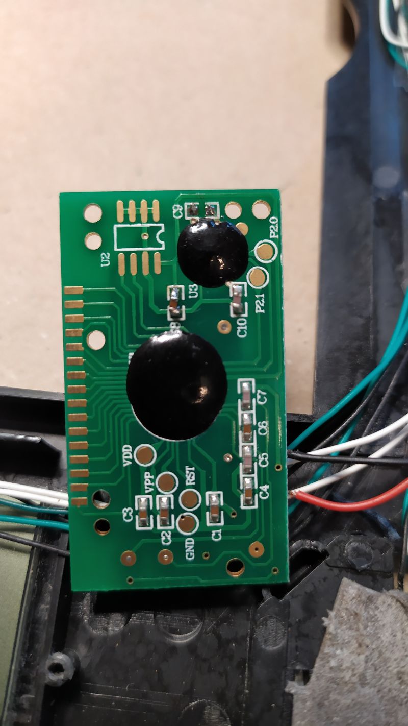

ich brauche mal wieder einen Hinweis.
ich versuche mich grade an der Reparatur einer Küchenwaage.
https://www.pearl.de/a-NC5736-3014.shtml
Fehlerbild:
die beiden kapazitiven Taster reagieren nicht bzw. nur widerwillig.
Der "Unit" Taster läuft permanent durch, d.h. schaltet selbständig
zwischen den verschiedenen Einheiten hin und her.
Der "Ein/Tara" Taster reagiert auch nicht wirklich vernünftig, d.h. ich
kann die Waage zwar ausschalten, aber sie springt kurz danach wieder an.
Schaltungsanalyse:
der kleine Schwarzklecks ist wohl für die Tasten zuständig, der große
Schwarzklecks für die Auswertung der Meßzellen und der Anzeige. Über die
Leitungen an P20 und P21 kommuniziert anscheinend Kleinklecks mit
Großklecks.
C8 bzw. C1 sind wohl die Stabi-Kondesatoren für Kleinklecks und
Großklecks, gemessene 100 nF klingt vernünftig.
C9 und C10 bedämpfen die beiden Taster gegen Masse, sie haben jeweils 15
pF (ist das nicht arg klein?). Laut Multimeter sehe ich an den Tastern
1.6 Volt
auch wenn C9 draussen ist, läuft die Unit Umschaltung permanent durch.
--> hat jemand eine Idee, warum das die Taster permanent als betätigt
wahrgenommen werden?

Könnte es sein, das das Gehäuse als Guard dient? Noprmerweise sollte
sich so ein Touch Dings nach PowerUp kalibrieren, aber so ganz ohne
Guard klappt das nur schlecht.

Jobst M. schrieb:
> Und was passiert an diesen?
ich habe keinen Oszi dran gehalten, nur die Platine bzw. Schaltung
optisch analysiert. Es sind die einzigen beiden Leitungen zwischen den
beiden Schwarzklecksen (ausser Masse und Plus)

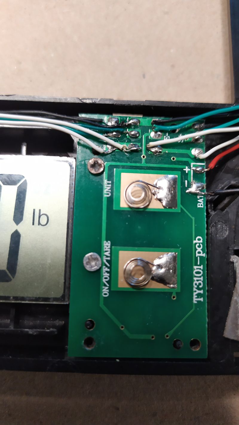

ja, gelegentlich kalibriert es sich.
Die Messungen habe ich bei abgenommenem Glas gemacht. Die beiden Federn
gehen gegen einen abgesetzten Bereich "von hinten" an die Glasplatte,
undgefähr 1 cm x 1/2 cm groß
an den Rahmen oder ans Glas gehen keine Leitungen.

Lothar M. schrieb:
> Bekommst du dieses "Durchlaufen" eigentlich irgendwie gestoppt? Z.B.
> indem du den entsprechenden Draht an der Klecksplatine ablötest? Oder
> einen 100n gegen GND einlötest?
Ich habe grade beide Leitungen zwischer KleinKlecks und GroßKlecks
aufgetrennt.
Nach Power-On (Batterie gesteckt) spring die Anzeige an, alle Segmente
leuchten auf. nach ca. 2 Sekunden Null-Kalibrierung springt die Anzeige
auf 0 g. Die Messungen sehen plausibel aus im Vergleich zu einer anderen
Waage. Alle 4 Meßwertaufnehmer in allen 4 Füßen reagieren.
Also hat irgendwie der Kleinklecks-Chip bei der Auswertung der
kapazitiven Taster Probleme. Das wusste ich ja schon vorher.

Wegstaben V. schrieb:
> Wie "geht das mit dem Guard, was ist zu beachten?
Näheres findest du im Design Guide von Microchip zu Q-Touch Sensoren:
https://ww1.microchip.com/downloads/en/Appnotes/Capacitive-Touch-Sensor-Design-Guide-DS00002934-B.pdf
In EMI gefährdeten Umgebung möchte man vermeiden, das so Störungen auf
die Sensoren kommen. Offensichtlich ist das aber bei deiner Waage nicht
vorgesehen, denn das Gehäuse scheint ja nicht kontaktiert zu sein.
so, ich habe die Idee mit dem Schalter aufgegriffen, und beide Leitungen
zwischen KleinKlecks und GroßKlecks aufgetrennt.
als ich nur eine Leitung offen hatte, hat das Teil noch rumgesponnen.
Weiter Messungen habe ich nicht durchgeführt.
Da die Waage die ersten 2-3 Sekunden eh eine Kalibrierung durchführt,
kann man anstelle der TARA Taste halt einfach das Ding aus- und wieder
an schalten, das tuts dann auch.
