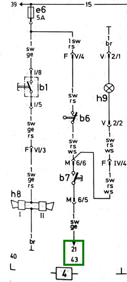

W🧐 Welle 🧐 S. (w3llschmidt) OP 07.04.2023 21:34 #7388325 Lesenswert? • ▲ ▼ Hallo Leute, man sieht hier einen Ausschnitt aus einem Schaltplan eines LKW. B7 ist ein Motorstartknopf direkt am Motor, soweit ok. Ich rätsel was B6 für eine Funktion haben könnte? Angehängte Dateien: Unbenannt.JPG (55 KB) Antwort Zitieren Bearbeiten Thread verschieben Thread sperren Anmeldepflicht aktivieren Anpinnen Thread löschen Thread mit anderem zusammenführen Beitrag melden
JR J. R. (yoc) 07.04.2023 21:43 #7388338 Lesenswert? • ▲ ▼ Zündschalter-Schlüssel Antwort Zitieren Bearbeiten Löschen Beitrag melden
JR Jörg R. (solar77) 07.04.2023 21:43 #7388341 Lesenswert? • ▲ ▼ Welle 🧐 S. schrieb: Hallo Leute, man sieht hier einen Ausschnitt aus einem Schaltplan eines LKW. B7 ist ein Motorstartknopf direkt am Motor, soweit ok. Ich rätsel was B6 für eine Funktion haben könnte? Ein Öffner, also trennt er etwas. Vielleicht stoppt er den Motor🤔 Antwort Zitieren Bearbeiten Löschen Beitrag melden
AK Abdul K. (ehydra) Persönliche Seite 07.04.2023 21:50 #7388342 Lesenswert? • ▲ ▼ Vermutlich die Abschaltung der Dieselpumpe oder Abgaßklappensteuerung. Für Motorstopp. Antwort Zitieren Bearbeiten Löschen Beitrag melden
W🧐 Welle 🧐 S. (w3llschmidt) OP 07.04.2023 22:55 #7388381 Lesenswert? • ▲ ▼ Ich habe mir das Hirn zermatert, warum sollte man/etwas den Startknopf am Motor blockieren?!? Aber klar, der B6 ist am Getriebe! Wenn ein Gang eingelegt ist, darf der Startknopf nicht funktionieren ... ha. Trotzem Danke an euch! Antwort Zitieren Bearbeiten Löschen Beitrag melden
