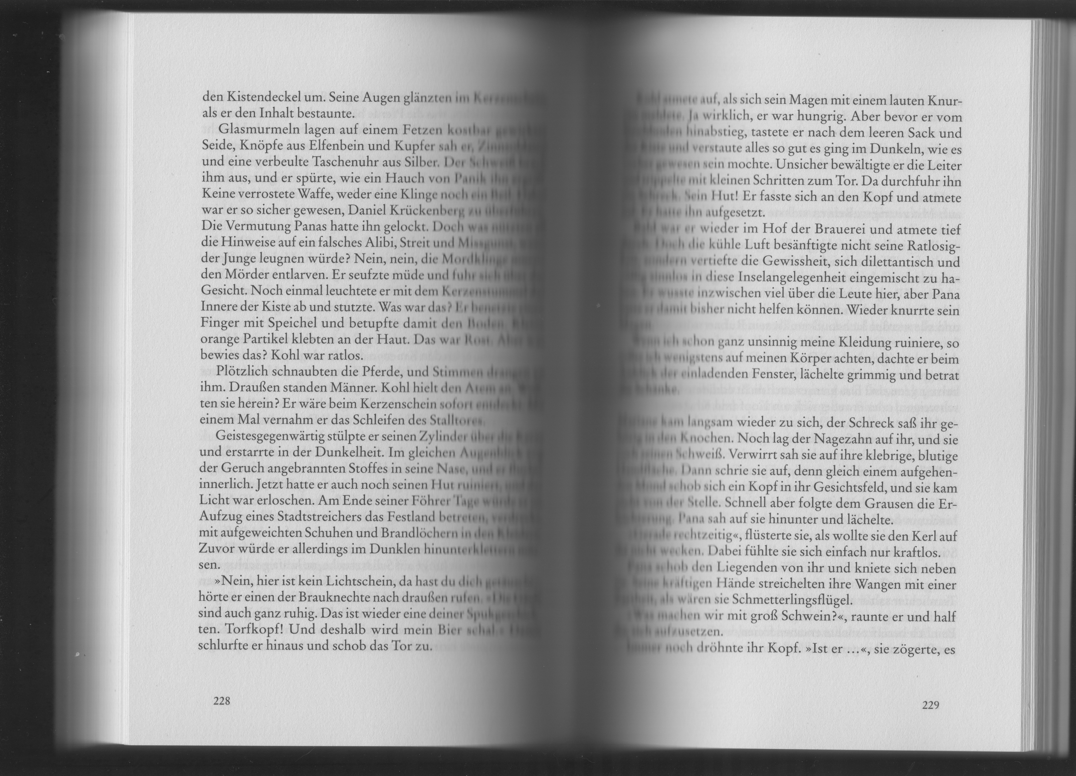

Danke Thorsten! Aber wie kann es dann sein, dass der Scanner Dinge auch
scharf aufnimmt die einen halben cm über dem Glas sind. Zb. Buchseiten?

Es gibt wohl inzwischen auch Sensoren, die (nahtlos
aneinandergestückelt) die volle Scanbreite einnehmen und zur Abbildung
Linsenarrays verwenden. Da gibts dann keine Überlappungsartefakte mehr,
aber dennoch eine geringe Schärfentiefe, aufgrund der extrem kurzen
Brennweite und entsprechend geringen Objekt- und Bildweiten (jeweils 2 ×
f)
Gut möglich, daß die Hersteller die Schärfentiefe bei CIS Scannern
inzwischen etwas optimiert haben...
LiDE ist der Canon-eigene Markenname für CIS (Contact Image Sensor)
basierte Scanner. Der Name spielt auf die geringe Objektweite dieser
Sensoren an, bei Durchzugscannern wie in Faxgeräten liegt die Vorlage
ggf. Tatsächlich auf der Sensoroptik auf, Flachbettscanner brauchen noch
ein paar Millimeter für die Glasscheibe.
Die mir bekannten älteren LiDE Scanner hatten maximal zwei Millimeter
Schärfentiefe un machten bei Buchseiten immer Probleme.
Echte CCD-Scanner wie mein Canoscan 8800F haben deutlich mehr
Schärfentiefe als LiDE-Scanner (oder CIS-Scanner anderer Hersteller).
Bei Scannern mit CCD-Zeile ist der Sensor viel kürzer als die Scanbreite
und das Objekt wird durch ein Objektiv mit großer Objektweite (ca.
200-300 mm durch Spiegel gefalteter Strahlengang) und kleiner Bildweite
(weniger als ein Zehntel der Objektweite) auf dem Sensor abgebildet.
Schärfentiefe bei solchen Scannern liegt im Bereich um 10mm oder sogar
etwas mehr...
Man kann sogar begrenzt dreidimensionale Objekte damit scannen, wie z.B.
eine bestückte Platine, sofern diese nicht gerade Elko-Töpfe enthält.

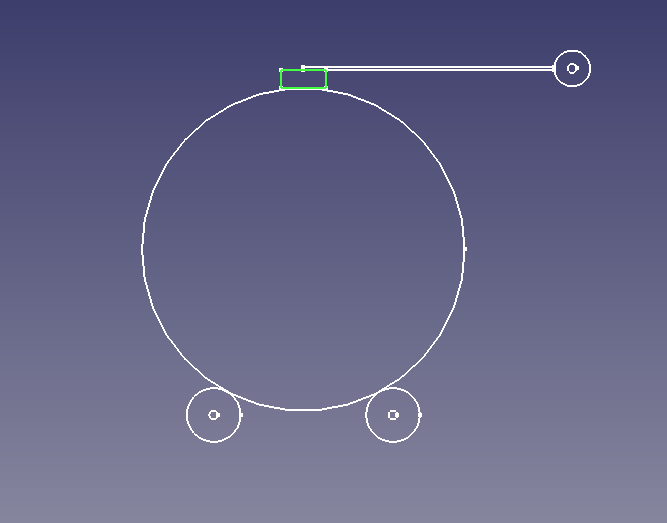

Die schlechte Schärfentiefe würde, meiner Meinung ausreichen, da ich vor
habe, das ganze so zu kostruieren, dass sich die Flaschen horizontal
dreht und der Scanner mit einem Fallarm auf der Flasche gleitet (siehe
Skizze).

@Harald: Ich verstehe nicht, wie mir ein Barcodescanner bei meinem
Vorhaben helfen kann. Ich möchte eine bis zu 360° Aufnahme eines
Zylinders machen.
