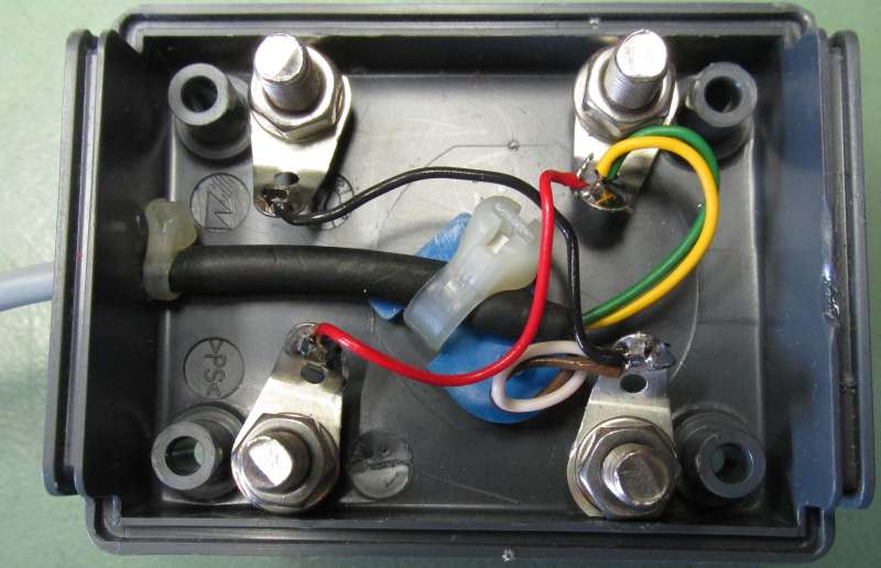

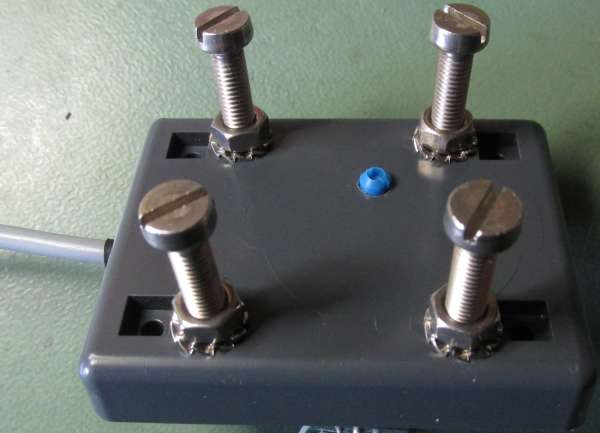

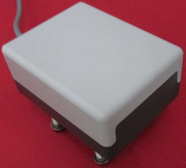

von Jochen (hermann_kokoschka)
Vernickelte Abstandbolzen (gibt es in 6/8mm handelsüblich) in ein SUB-D
Stecker-Gehäuse mit Heisskleber eingiessen:
Sieht dann fast genau wie das Original aus...
von H. H. (Gast)
Da würde ich ehr Silikon verwenden, säurefreies.

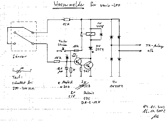

von Manfred P. (pruckelfred)
Wollvieh W. schrieb:
> Sowas habe ich in professionell.
> Am anderen Ende war ein kleines Wählgerät mit Sprachnachricht.
So ähnlich habe ich vor 20 Jahren gebaut: An der Telefonanlage lässt
sich eine "Kinderfunktion" einrichten. Das heißt, wenn der
Analoganschluß belegt wird, aber niemand wählt, wird nach x-Sekunden
eine voreingestellte Nummer angerufen.
Liegt neben der Waschmaschine, wenn im Haus die Telefone bimmeln, hat's
nasse Füße.
Der erste Aufbau war mit Steckernetzteil und 12V-Tröte. Der ist zum
Nachbarn gewandert, dessen Toplader-Waschmaschine gerne mal
'überkochte'.
Ein ähnlicher Aufbau sperrt den Wasserzulauf, nachdem ich der
uralt-Miele einen Schlauch mit Magnetventil nachgerüstet habe.
