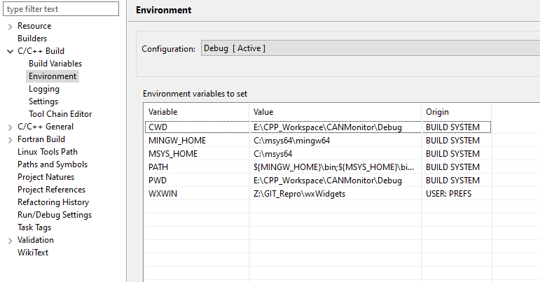

Ich habe wxWidgets unter Windows installiert und übersetze gerade auch unter Linux.
Im Installationsordner gibt es nun einen lib und include Verzeichnis. Vermutlich könnte ich diese in mein Projekt einbinden und es übersetzen.
Wie bekomme ich es jedoch hin, dass diese Bibliothek z.B. out of the box in Eclipse oder Visual Studio gefunden wird, ohne extra im Projekt die Pfade einzutragen?
Gibt es dafür so eine Art globale Variable? Wie ist das unter Linux?

Dazu hatte ich auch ein Stück weit rum gesucht. Irgendwo bin ich dann über den Tipp mit den Umgebungsvariablen gestolpert.
Also im Speziellen sieht es bei mir im Eclipse Project wie in den Bildern aus. Ich habe eine Umgebungsvariable (Environment Variable) mit dem Pfad zu wxWidgets gesetzt. Und dann auf das include Verzeichnis mit der Variable verwiesen. Die wxWidgets Samples nutzen auch immer ein
#include <wx/irgendeinmodul.h>
Das Gleiche geht dann auch mit der Library für den Linker.

Nur beantwortet das die Frage des TO überhaupt nicht. Die lautet
Der übliche Weg, Libs einzubinden, ist halt, dem Compiler die Pfade dafür mitzuteilen.
Wenn man unbedingt möchte, geht das auch über Environment-Variable. Details stehen, wenig überraschend, in der Compiler-Doku.
Und wo man die globale Variable setzt ist dann Geschmackssache. Wenn der TO mag, darf er diese gerne auch direkt in der Windowsumgebung setzen. Und mein Tipp war genau auf diese "globale Variable" ausgerichtet.
