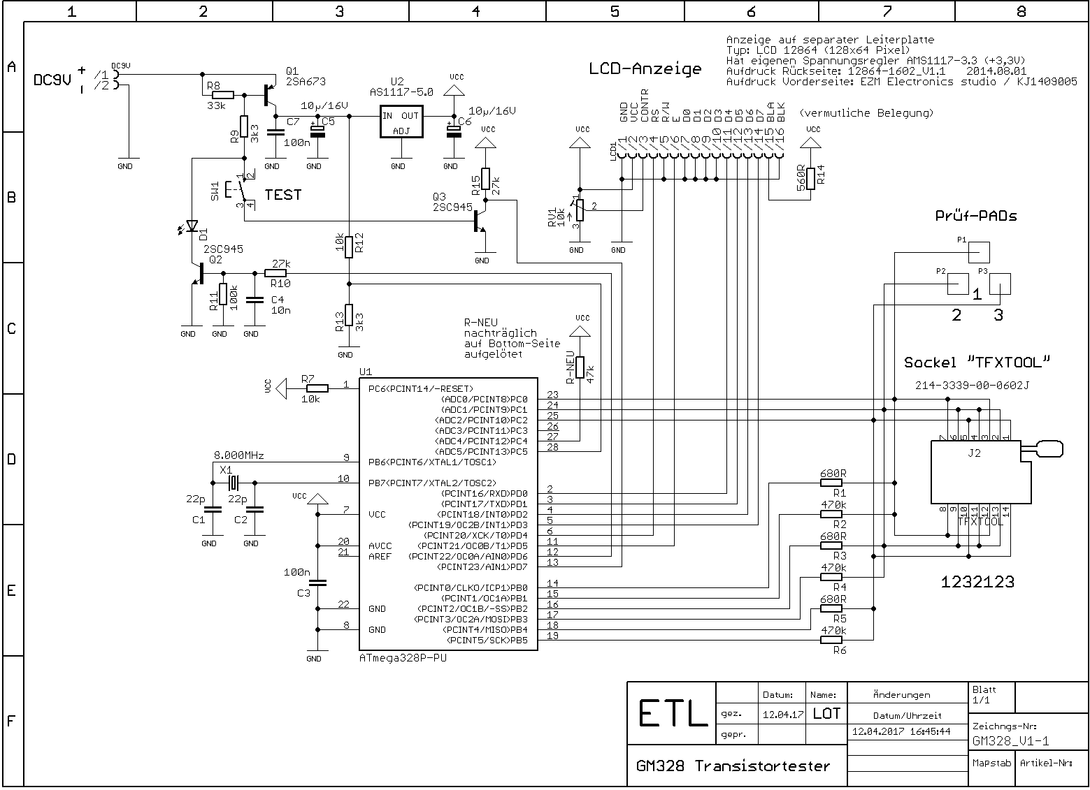

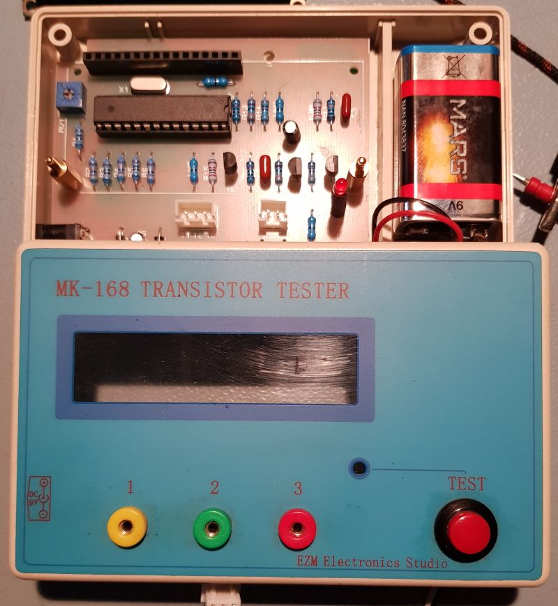

ich habe diesen MK-168 und der hat jetzt eine Macke, und zwar wenn ich
den längere Zeit nicht benutze geht er an, macht den Batterietest mit ok
und geht sofort wieder aus. Anbei auch der Plan vom Gerät mit dem
Unterschied das bei mir der Widerstand an Pin 27 nicht bestückt ist.
Scheinbar wurde dieser in der Variante vom Schaltplan nachträglich
eingebaut. Wer weiss wozu dieser gedacht ist und ob der generell
nachgerüstet werden soll bzw. weshalb kam dieser dazu? Pin 27 ist
aktuell unbeschaltet.

von Magnus M. (magnetus) Benutzerseite
Hast Du mal auf der Platinenunterseite nachgesehen?
von Wendels B. (wendelsberg)
Der kann so eigentlich nur eine Info an den uC geben, dass er da ist,
z.B. fuer eine Hardwarekennzeichnung Variante 1 / Variante 2.

von Helmut H. (quacksalber)
Welche wesentlichen unterschiede gibt es denn zu den sonstigen
Transitortestern AVR mit Atmege 328? Das wird wohl nur eine Kopie sein,
von den Dingern die hier im Forum hunderte Fach besprochen wurden.
Anzunehmen ist, die wichtigsten Dinge hast du schon überprüft. VCC
entspricht Sollwert etc. Wie sieht denn der Pegel an R13 aus, der ind
den ADC x rein geht? Der sollte um die 2,2 V liegen, scheint eine
Eingangspegel-Überwachung, sinngemäße Batteriepegel Kontrolle zu sein.
Wozu der Widerstand am Port gegen VCC gut sein könnte, und ob der fehlen
darf, wäre per Softwareanalyse heraus zu finden. Ist der Atmega über
Fuses gegen auslesen geschützt?
Normalerweise könnte der Widerstand weg gelassen werden, wenn der
entsprechende Port an dem er angeschlossen ist, ein Ausgang ist. Falls
es ein Eingang oder echt an ADC4 ist, könnte der R im einfachsten Fall
signalisieren, es liegt übliche Spannung an, Gerät ist betriebsbereit.
Das ist bisher nur eine Vermutung, die nebenbei wenig Sinn macht, denn
ob Gerät betriebsbereit ist, kann auch über R12 + R13 ermittelt werden.
