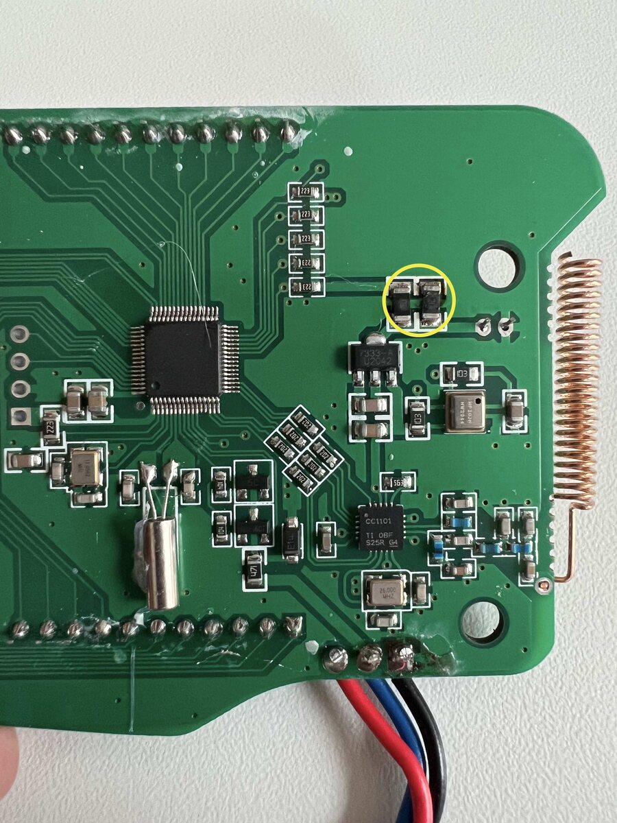

ich habe hier ein LCD-Display (Bedienpanel) einer China-Standheizung. Leider bin ich mit 12V (anstatt ca. 4,5-5V) Spannung an die Platine gekommen. War Dummheit meinerseits-habe zwei rote Kabel und vorher nicht genau geschaut. Daraufhin wurde auf dem Display nichts mehr angezeigt. Das Gehäuse wurde am oberen Rand sehr warm und roch so typisch nach abgetauchter Elektronik. Ich habe es daraufhin mal geöffnet und bin der Meinung, dass es die eingekreisten Bauteile gewesen sind. Die sehen etwas verschmort aus. Weiterhin ist an der Ecke noch ein Elko, aber der sieht intakt aus. Ich kenne es sonst nur, dass diese komplett zerplatzen.
Nun meine Frage - welche Bauteile sind das und gibt es eine Chance diese herauszufinden und zu tauschen? Ein Ersatzdisplay ist zwar bestellt, jedoch würde ich es aus Spaß an der Freude mal versuchen wieder in Gang zu bekommen.

Die Bedienpanels für die chin. Standheizungen gibts einzeln mit der passenden Fernbedienung dazu. Praktisch gibt es zwei verschiedene Spielarten des verwendeten Protokolls, die man aber am Typ des LCD leicht auseinanderhalten kann. Das ist die eine Sorte: https://www.amazon.de/Universal-Standheizungs-Bedienfeld-Controller-Fernbedienungsschalter-Riloer-LCD-Bildschirmsteuerungsschalter-tragbarer-Fernbedienung/dp/B08W8M9NNW/ https://www.amazon.de/Schalter-Controller-Fernbedienung-Luftheizung-Parkheizung/dp/B07YCGLJ7Y/ Hier die andere Sorte: https://www.amazon.de/TOTMOX-Thermostat-Schalter-Fernbedienung-Standheizung/dp/B0B9M1XPCC/
