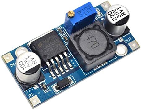

Ich hab ein Kleinen Mini PC der 20 Volt bei 300-1200mA braucht so weit
ok.
Diesen habe ich mit einem dieser Ebay Stepdown Konverter an mein 24 Volt
(24,2-28,5) Volt solar Netz gehängt, läuft auch soweit super.
Was ich aber komisch finde, am ersten Tag quietschte die Spule des
Stepdown Konverter echt nervig.
Nach einer Woche ist davon gar nichts mehr zu hören.
Läuft aber alles so weit gut.
Jemand eine Idee?
Vielen Dank.
Normal nicht. Quietschen/Fiepen bei solchen Dingern sind Instabilitäten
der Regelschleife, durch die das Ding schwingt. Ich glaube, das wird
unter bestimmten Umständen wieder auftreten.

von Hp M. (nachtmix)
Oder Abschaltungen/Wiederanlauf in schneller Folge wegen Überlastung
oder dem negativen Eingangswiderstand des Wandlers.  (Wenn die
Solarspannung wegen Stromentnahme fällt, will der Wandler noch mehr
Strom - die Spannung sinkt noch schneller usw.)
Evtl. ist jetzt der Akku soweit aufgeladen, dass die Stromaufnahme des
Wandlers so gering ist, dass die Eingangsspannung oberhalb des MPP des
Solarmoduls bleibt.

von M.A. S. (mse2)
Vielleicht ist Dein Gehör inzwischen taub für die entsprechende Frequenz
geworden.
