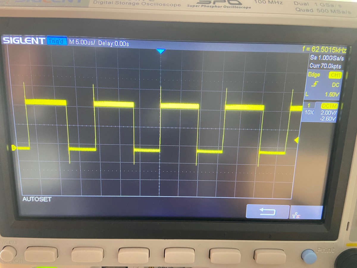

Moin Freunde,
wie man auf dem Bild erkennen kann, zeigt mein Oszi "Sptzen" an beim
erzeugten PWM Signal. Weiß jemand woran das liegen kann? Wie man das
noch sauberer erzeugen kann?

von Rainer W. (rawi)
Baum B. schrieb:
> - 2x 20nF Kerko am 16Mhz Crystal
Hoffentlich nicht - das wäre einen Faktor 1000 zu groß und der "16Mhz
Crystal" würde damit wohl kaum schwingen. Meinst du 20pF und 16MHz Quarz
bzw. Keramikresonator?
> alles ist aufgebaut auf einem Steckbrett und es befinden sich zwischen
> den einzelnen Komponenten keine 100m Leitungen oder ähnliches ...
Da reichen ein paar Zentimeter. Wie greifst du das Signal mit dem Oszi
ab?
Die Abblockkondensatoren stabilisieren die Versorgungsspannung und haben
mit dem Ausgangssignal, dass du misst, erstmal nichts zu tun.

von Stefan F. (Gast)
Deine Signale haben eine scheinbare Amplitude von 9V (Spitze-Spitze).
Wenn das wahr wäre, müsste der Mikrocontroller längst kaputt sein.
Das von dir gezeigte Bild entsteht typischerweise durch parasitäre
Eigenschaften der GND Leitung mit Krokodilklemme am Tastkopf.
Benutze stattdessen die GND Feder (was ein dazu passendes Layout
voraussetzt). Dann bekommst du bessere Bilder, die das Signal
originalgetreuer darstellen.

von Falk B. (falk)
> Daran, daß Dein Tastkopf nicht abgeglichen ist.
Nö, denn das sieht ganz anders aus, weil der Frequenzbereich, in dem der
Effekt wirkt, deutlich niedriger ist.
von Falk B. (falk)
Baum B. schrieb:
> Moin Freunde,
Spatzen? Oder Spitzen?
Und warum in aller Welt nutzt du nicht die Screenshotfunnktion deines
DIGITALoszilloskops?
> - Abblockondensator Kerko mit 100nF zwischen VCC & GND
Kaum, eher pF.
Du siehst Meßfehler, verursacht zu eine zu lange Masseleitung am
Tastkopf oder sehr schlechte Masseführung in der Schaltung. Zeig uns ein
Bild deines Aufbaus incl. Tastkopf.
Dazu mal ein Tipp: miss mal Masse gegen Masse.
Ja, richtig: Masseclip vom Tastkopf irgendwo an Masse und die Spitze des
Tastkopfs irgendwo anders an Masse
Was siehst du?
