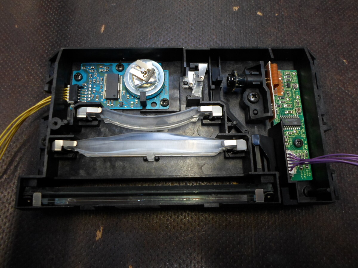

von Peter N. (alv)
Es handelt sich um die Lasereinheit RG5-3497 1NT aus einem HP Laserjet
6.
Besteht da ev. Intresse dran, bevor ich die kaputtbastele?

von Jack V. (jackv)
Wenn du nur die Diode haben willst: für die Optik, insbesondere die
Platine mit dem Spiegel, hätte ich durchaus Verwendung. Hängt vom Preis
ab, den du dir da vorstellst, ob ich tatsächlich Interesse daran hätte.
