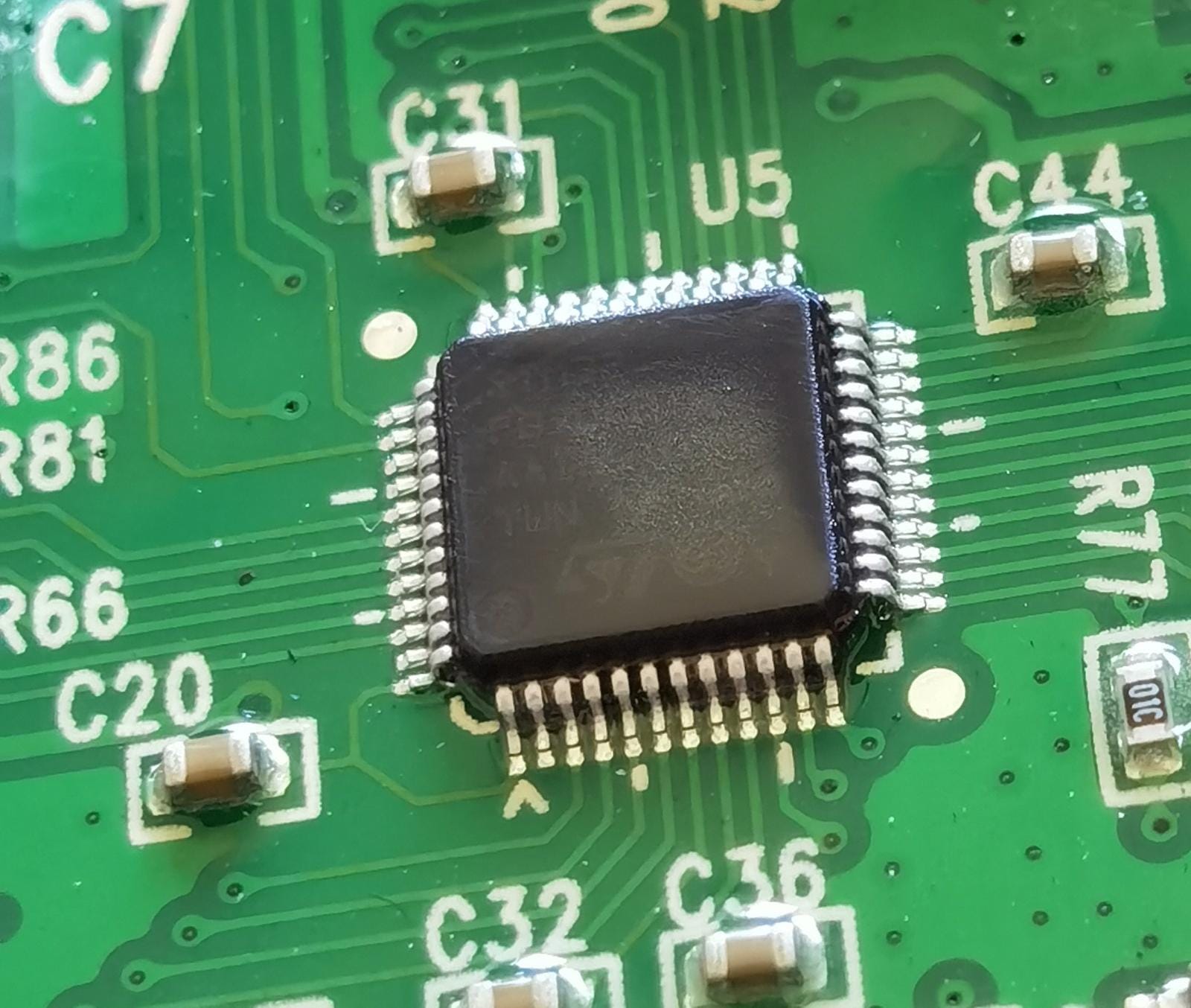

Ich habe einige Ebike Akku BMS aus dem Schrott gezogen um die Fets zu
ernten. Mich interessiert jetzt wie bzw womit die die Spannungen der
Zellen messen. Um damit zu spielen. Leider sind die Bms Platinen mit
einem Durchsichtigen zeug übergossen welches das Lesen schwierig macht.
Frage. Kann jemand mit den wenigen Infos welche in dem Bild lesbar sind
sagen welcher das sein könnte?
Hat jemand eine Idee womit man das besser lesbar bekommt? Abkratzen hat
den Käfer unlesbar gemacht, Alkohol und Kleberlöser haben nix verändert.
Zerstörende Möglichkeiten kommen auch in frage. Ich habe mehrere und
eigentlich sind sie eh Schrott.
von Andreas B. (bitverdreher)
Polieren, dann seitlich beleuchten.

STM32F0 kann man selbst auf dem Exemplar lesen, auf einem unangekratzten
möglicherweise auch den Rest.

Sieht nach Silikon aus, da wäre Waschbenzin das richtige. Aber nicht
erwarten, dass sich das Silikon sofort auflöst, sondern es wirkt stark
quellend.
Manchmal hilft es schon, ein Stück Tesafilm drüberzukleben.
von Bernhard S. (b_spitzer)
Etwas Kreidestaub auf dem IC verwischen. Hilft sehr für den Kontrast!

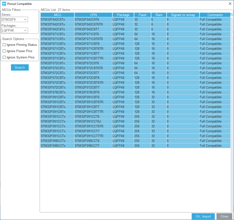

Wenn ich mal davon ausgehe das C20, C31, C36, C44 jeweils VCC & VSS Pins
abblocken (suboptimal gelayoutet) und C32 der 100nF an Reset ist, dann
kommen alle µC aus der Liste in Frage. Wenn du an A13 und A14 einen
Debugger angklemmst und den µC mit 3.3V versorgst (an einen der
Kondensatoren angelötet) kannst du mit hoher Wahrscheinlichkeit via "STM
Cube Programmer" die Seriennummer auslesen und weißt damit um was es
sich handelt.
Hat dein BMS CAN? Dann sind es nur noch 20 statt 27 Kandidaten, dann
fallen alle 071 und der 078 noch raus.
Alle 09X sind in Regel zu teuer für ein BMS, der Klassiker im EBike
Bereich sind 042 und 072. In der SuperNova Edel Fahrradlampe sitzt auch
ein 042, dass ist der kleinste mit CAN und er wird daher gern genommen.
Magst du uns verraten um welches Fabrikat es sich bei dem BMS handelt?

Wie schon erwähnt hilft richtiger lichteinfallswinkel und ggf etwas
putzen und wischen. Bei nicht allzu hartem lack kann man auch radieren
bis zum chipgehäuse.
Im bild sieht man STM32F031
von Paul B. (paule201)
Dann passt das Layout nicht zum µC ;).
Der F031 hat ein VCC/VSS Pärchen weniger als die von mir gelisteten.
