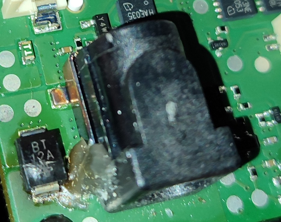

Hallo, liebe Profis,
Leider ist mir heute mit meinem Netzteil ein Missgeschick passiert.
Durch versehentliches verstellen des Netzteils habe ich ein Bauteil
zerschossen. Es riecht auch so.
Das defekte Bauteil ist sichtbar defekt, es befindet sich direkt neben
der 12Volt Buchse
Es hat die Aufschrift BT12A, soweit ich das lesen kann.
Ich habe im Netz recherchiert, komme aber nicht weiter. Hat jemand eine
Idee? Vielen lieben Dank.

Hi, sorry...das Netzteil hat 12 Volt und 3 Ampere
von Jens G. (jensig)
Sicherlich SMBT12A, Liteon
von Michael W. (miks)
Und rechts oberhalb der Diode der Kondensator sieht auch strange aus...

von Michael B. (laberkopp)
Edi schrieb:
> defekte Bauteil ist sichtbar defekt, es befindet sich direkt neben der
> 12Volt Buchse
Das war der 12V Überspannungsschutz.
Dein Netzteil war stärker.
Damit schützte das Bauteil den Rest wohl nicht mehr vor Überspannung.
Ob da noch was geht ?
Du kannst die BT12A ablöten, dann mit (nicht mehr als) 12V versorgen,
wenn es dann nicht geht, ist noch mehr kaputt gegangen.
Da erkent man dann, dass solche "Schutzmaßmahmen" völliger
Anfänger-Blödsinn sind, wenn nicht vor einer solchen "Verpolungs- und
Überspannungsschutzdiode" noch eine Sicherung kommt, die im Fehlerfall
schützenderweise schneller als die Diode auslösen kann.
Wenn diese "Schutzdiode" kurzgeschlossen ist, dann hast du wie gesagt
sogar noch eine Chance: löte sie aus und probier, ob das Gerät wieder
geht. Sinnvollerweise vorher sicherstellen, dass die Spannung und die
Polarität an der Buchse passt.
