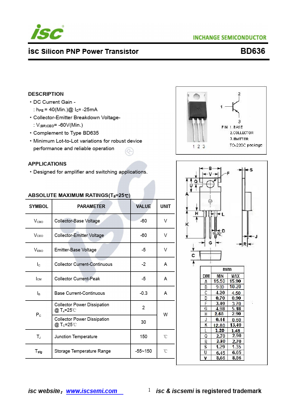

ist es vielleicht ein PNP BD636
von Jens G. (jensig)
Hat Toshiba solche Dinger hergestellt? Aber selbst wenn - normalerweise
steht auf den BD-Tyspen immer Klartext drauf.
