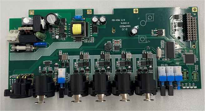

ich habe einen kaputten DMX 512 Wireless Splitter. Anbei ist die
Platine. Der Fehler liegt wahrscheinlich in dem eingekreisten Bereich.
Beim eingekreisten Bereich handelt es sich um den Einschub/Netzteil. Die
Frage lautet nun, wie gehe ich bei so einem Fehlerfall vor. (Schaltplan
nicht vorhanden). Bin neu in der Thematik, bitte nicht drüber lustig
machen (Habe wirklich keine Ahnung).

Dann wird es so oder so ein langer, harter Weg. Siehe Fehlersuche.
Die beginnt vor allem erstmal mit der Beschreibung des Fehlers!
Schritt 1: Bilder direkt als Bild anhängen.
Schritt 2: Da das Gerät mit Netzspannung läuft und man sich damit sehr
leicht bei Messungen ins Nirwana brutzeln kann, jemanden fragen, der
sich damit auskennt.

Oder das Gerät mittels Labornetzteil versorgen, es braucht ja
offensichtlich nur eine einzige Versorgungsspannung.
Worauf basiert diese Vermutung? Hast du dort defekte Bauteile gesehen?
POder hast du irgendwelche Spannungen gemessen, die nicht im erwarteten
Bereich liegen?
Kannst du vom "eingekreisten Bereich" mal ein brauchbares und
leserliches Foto (von unten und von oben) posten? Also eines, wo man
auch die Bauteilwerte erkennen kann?

Sieht aus wie ein SMPS für eine Betriebsspannung. Kannst du messen? Ist
die Sicherung in Ordnung?
Das einfachste wäre zuerst die Gleichspannung auf der Sekundärseite des
SMPS zu messen, vermutlich 12Volt.
Wenn da nichts kommt und du ein Laie bist: Finger weg, Netzspannung.
Unter diesen Umständen wäre dann der Ersatz durch ein passendes
Steckernetzteil der einfachere Weg.

Könnte man ja anhand der Widerstände am TL431 leicht ermitteln.

Habe das noch nachträglich auf 12Volt geändert weil ich zwei weitere
Teile von Spannungsversorgungen zu erkennen glaube: rechts ein
Spannungsregler für die 5Volt des Prozessors rechts außen und vermutlich
eine Art Wandler in der Mitte für eine symmetrische Versorgung der DMX
Treiber. Die haben üblicherweise eine symmetrische Versorgung wegen dem
differentiellen DMX Signal. Da wären etwa 12Volt als Rohversorgung
angebracht.
Mal sehen was der TO beibringt.

DMX ist RS485, da reicht eine einfache 5V-Versorgung für den
Transceiver.
