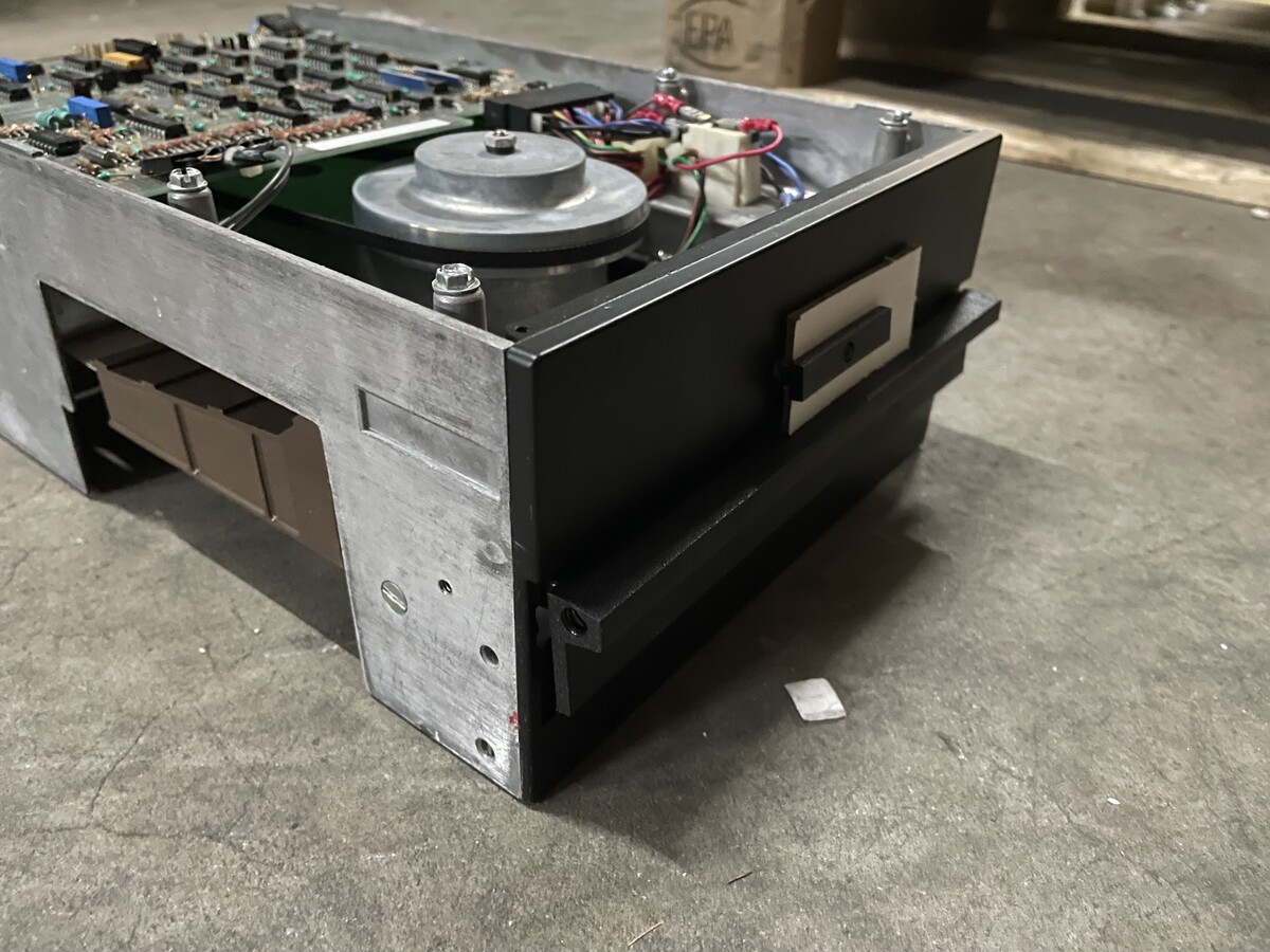

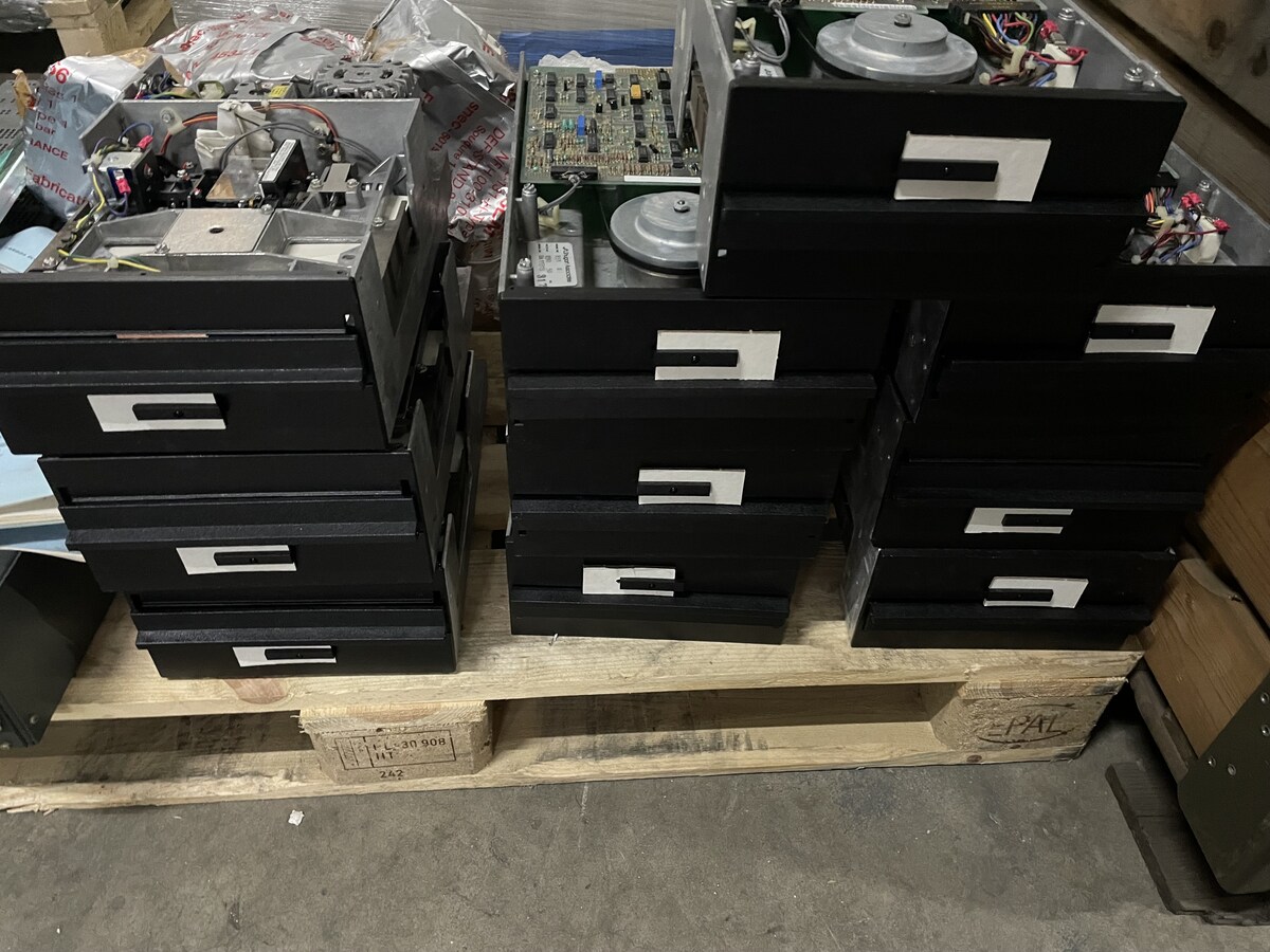

Verkaufe mehrere 8" Floppy Laufwerke.
Diese waren alle Original Verpack und nie benutzt. Zustand ist TOP.
Geräte sind alle ungetestet und NIE angeschlossen gewesen.
Motor: 230V / 50Hz.
Bei Bilderwünschen bitte Bescheid geben.

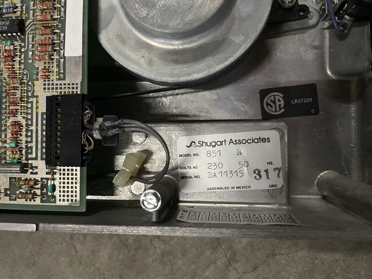

Kommt es mir nur so vor oder ist der Anschlussstecker stark korrodiert?

von Raph H. (cooki)
So genau hab ich mir das Teil nicht angeschaut. War alles bis Gestern
verpackt unter Schutzatmosphäre -> Militär Restposten.
Aber wurde halt ewig gelagert, Korrosion könnte schon sein

von Raph H. (cooki)

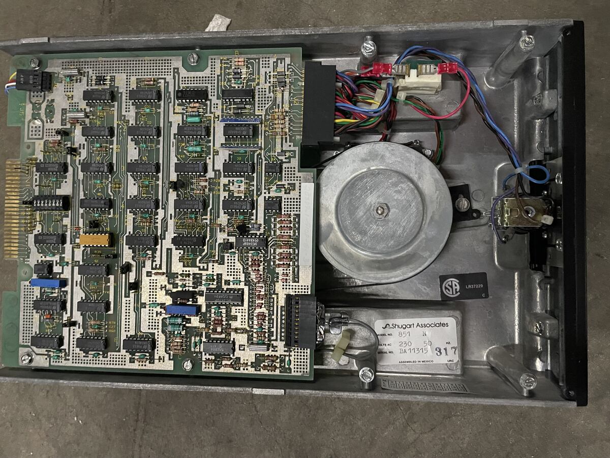

Also hab mir die Stecker alle genauer angeschaut. Korrosion ist
eigentlich auf keinem Anschlusstecker. Sieht auf dem Photo nur so aus.
>BASF Laufwerk
In 5 1/4 Zoll hatte ich ein BASF Laufwerk am Apple II, man musste das
Filter am Leseverstärker (MC3470) auf niedrigere Frequenzen umbauen,
irgendwo habe ich noch die Umbauanleitung. Der 3470 steckt hier auch
drin, wenn ich das Foto richtig entziffert habe. Das Servicehandbuch von
Shugart steht ganz unten in meinem Link.
