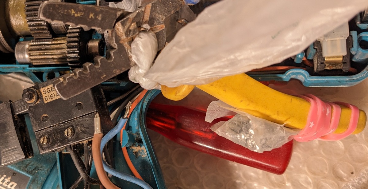

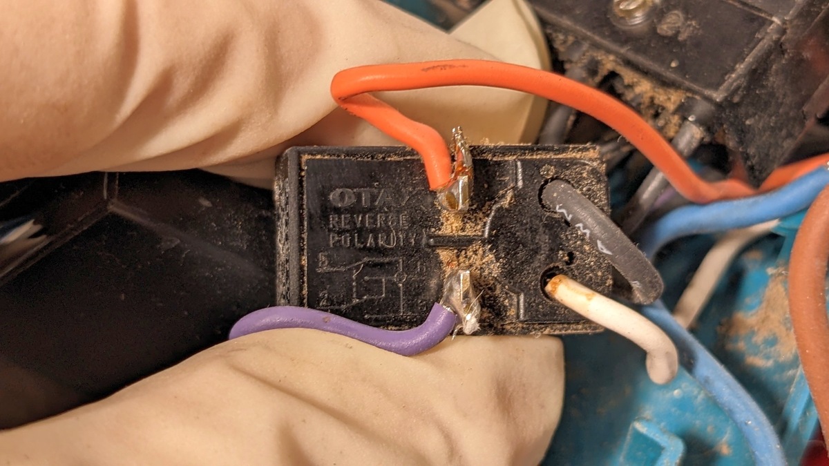

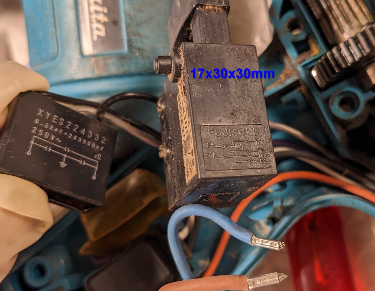

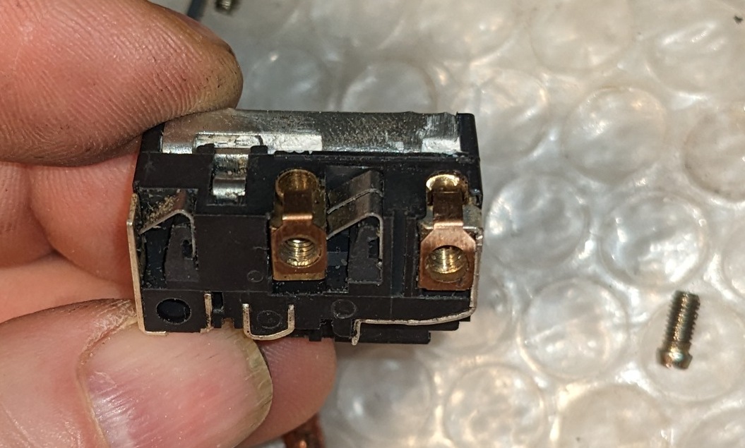

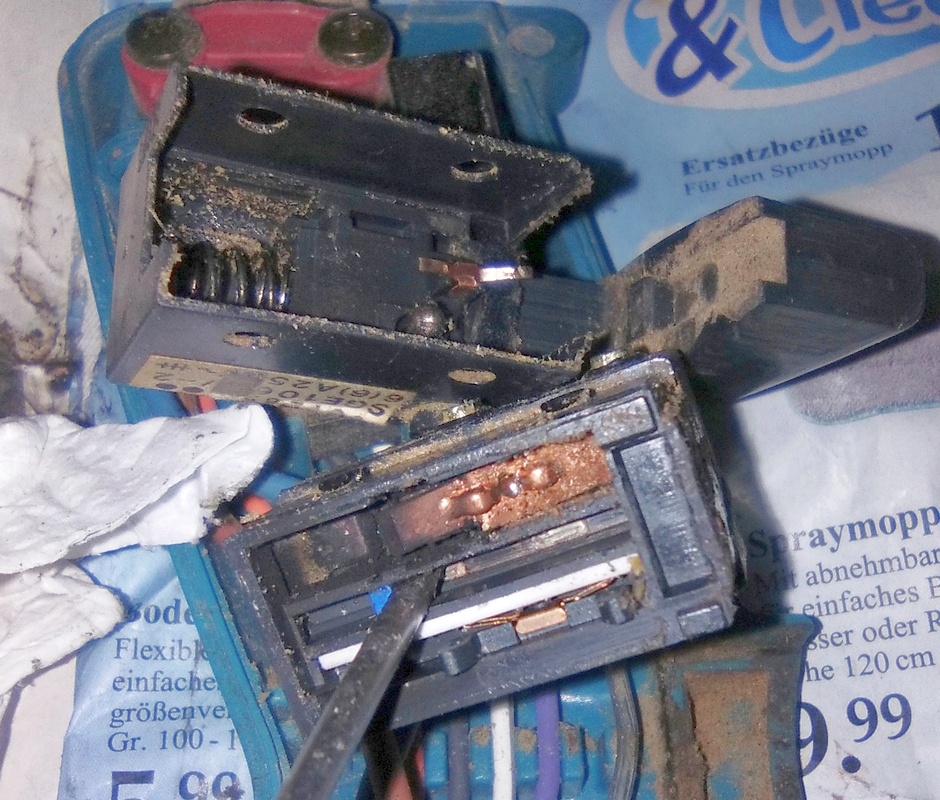

Ich habe hier so ein Makita von 1996
  Schlagschrauber Schalter,das Gerät wird noch hergestellt.

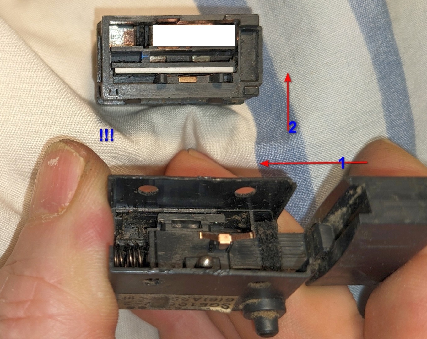

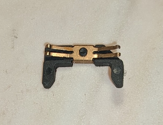

Geöffnet vor 5 Jahren, die Maschine funktioniert , gegenüber einen neuen

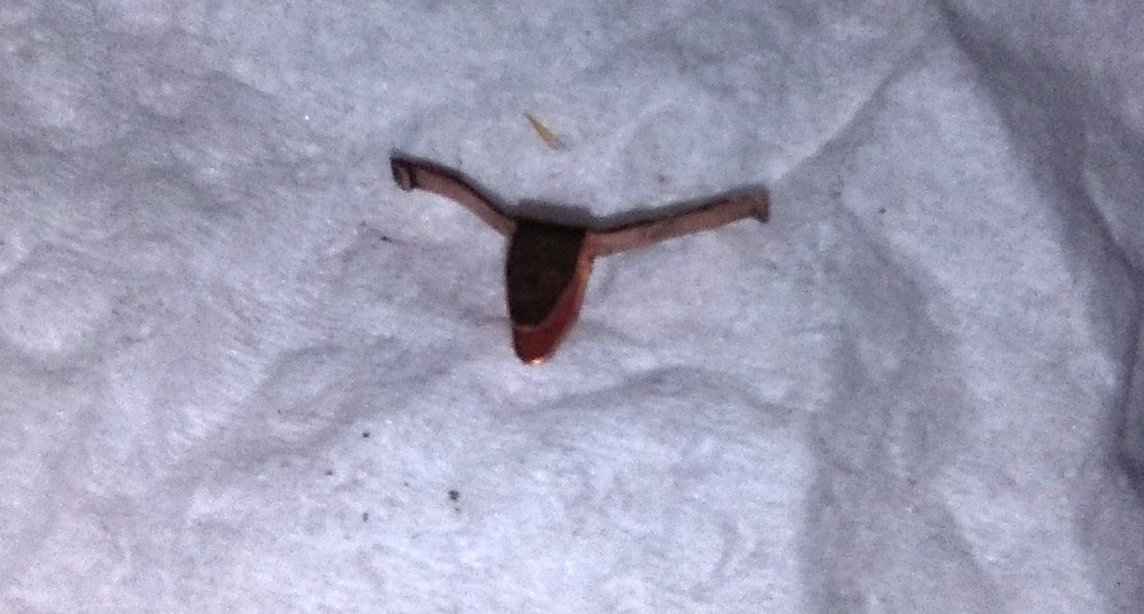

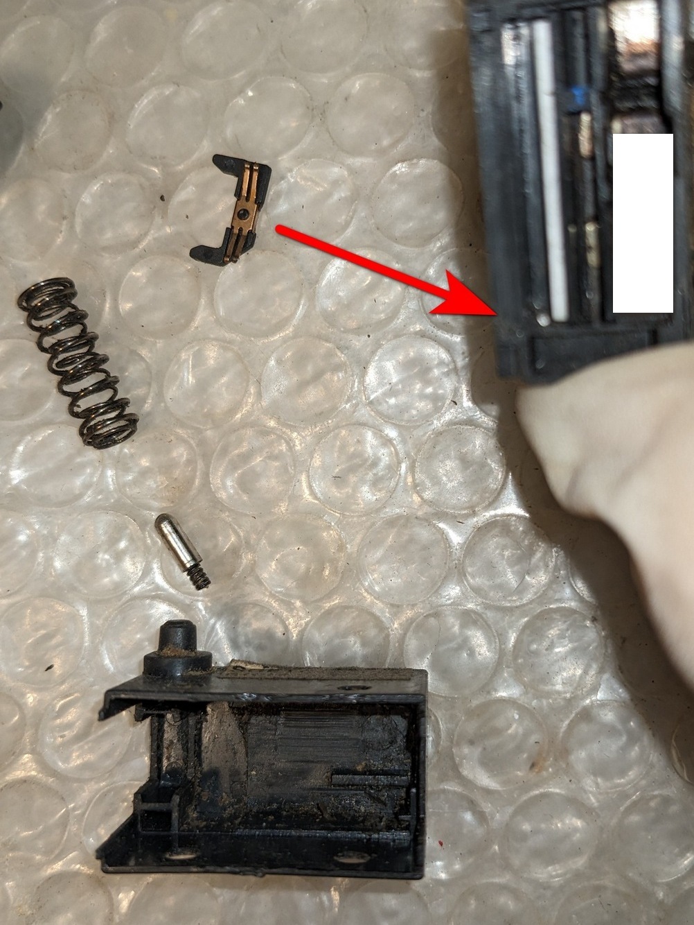

Schalter ist aber etwas grobmotorischer in der Regelung, als Fehler habe
ich dieses kleine Draht bauteile Läufer ausgemacht,dem am Ende ein Stück
fehlt
Makita ist ja Japan in Russland Japanisch und sonst wo habe ich schon
Angegoogelt. …
Wie nennt sich denn allgemein dieses kleine Bauteil, für so einen
Schalter ?
 ich habe jetzt noch nicht groß rausgegoogelt wie sowas eigentlich
funktioniert,
es ist ja mehr oder weniger ein Dimmer  ?

von H. H. (Gast)
Das Ding nennt man Schleifer, und du wirst das nicht als Einzelteil
bekommen, sondern nur den ganzen Schalter.

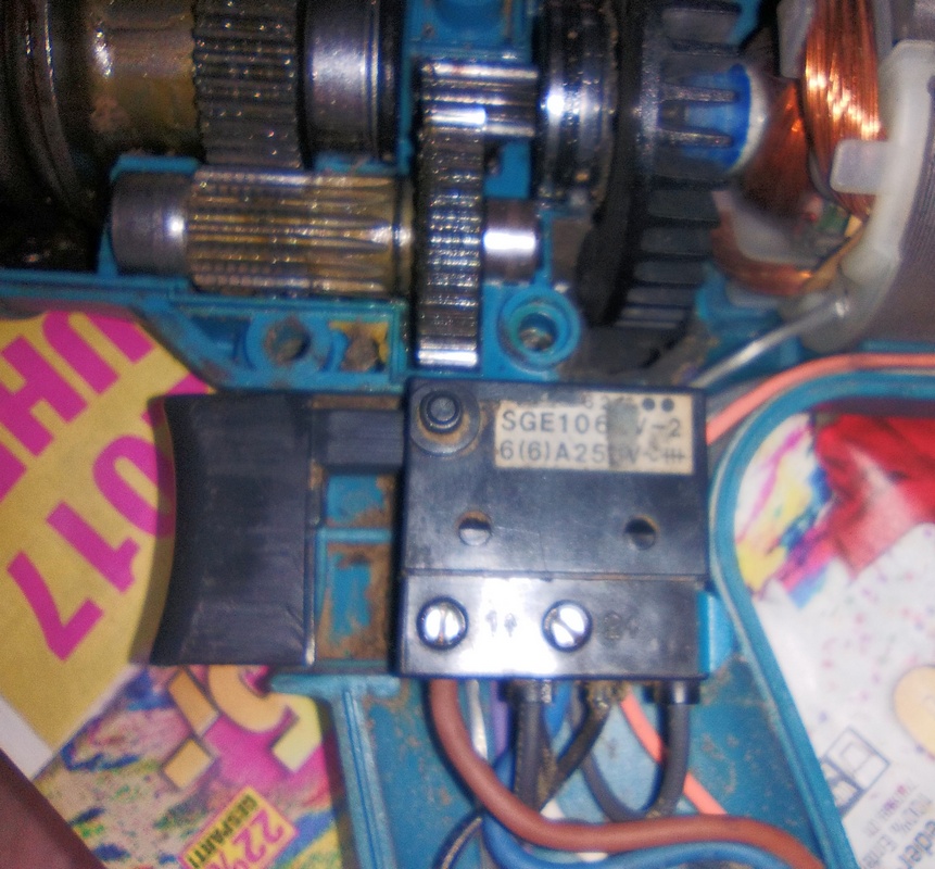

Ich habe hier eine relativ interessante ukrainische Seite gefunden wo
die Bemaßung  von Schaltern etc. hinterlegt wurden.
Das gute Stück ist von 1996 6904V und da hamse  wohl noch keine
Aderendhülsen gehabt….
suma trigger switch search suche
https://detali.org.ua/uk/11547-vimikach-sgel106cv-2-makita-makita-original-651262-9.html

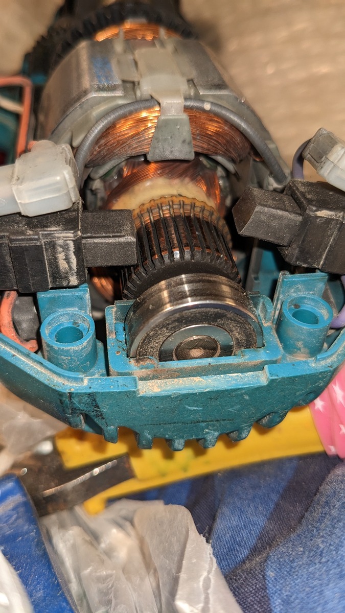

Wenn ich mir den Kollektor und den Anker ansehe und das Getriebe im OP,
dann wage ich die Vorhersage, dass der Rest der Maschine noch einige
Nachbauschalter ueberleben wird.

Und der Kollektor/Kohlen sagen auch nix aus. Oder siehst Du daraus wann
der Windungsschluss kommt?

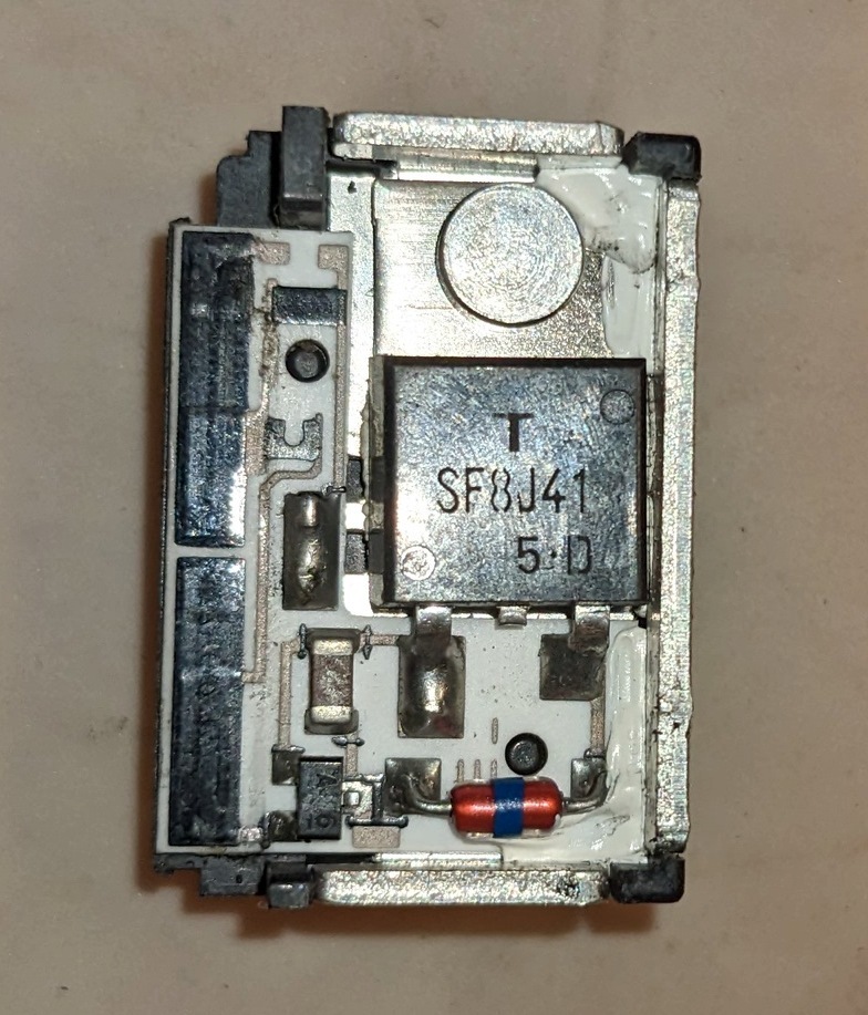

von Ulli F. (ullibremen)
Kann man denn irgendwas messen ?
 Symptomatik ist, nur die hohen Drehzahlen gehen
 niedrige Drehzahlen gehen nicht ? SF8J41

Bei nem Preis von 50-80€, je nachdem wo mans kaufen will, hilft nur eine
möglichst genaue Vermessung des Teils, auch ob das mit Netz oder Akku
läuft, dann kann man sich auf die Suche nach nem kompatiblen Schalter
machen. Keine Ahnung wie teuer der Schrauber als Neuteil ist, bei nem
Preis von vielleicht nem Viertel vom Neupreis ist das jedenfalls schon
heftig, was das Ersatzteil kostet.
