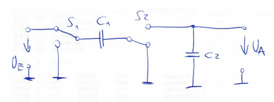

Hallo!
ich habe eine Frage zu einer einfachen Schaltwandler-Schaltung nach dem
Ladungspumpenprinzip(Schaltung siehe Anhang)
Angeblich soll man mit dieser Schaltung je nach Wahl von C1 und C2 und
der Schaltzeiten von S1 und S2 nach dem Ladungspumpenprinzip auch einen
Step Up Converter realisieren können...
Mir ist klar, wie das mit dem Inverter in dem Fall funktioniert, aber
wie bitte soll hier ein Step Up realisiert werden? Durch welche
Kombination der Parameter kann hier Ua größer als Ue werden?
Danke!
> nach dem Ladungspumpenprinzip(Schaltung siehe Anhang)
Wo hast du die Schaltung her?
So wie gezeichnet? Gar nicht. Hier:
https://en.wikipedia.org/wiki/Voltage_doubler#Switched_capacitor_circuits
kannst du sehen, wie man es macht.
Die deutsche Wikipedia ist mal wieder nicht hilfreich.

Mir ist das Prinzip der Ladungspumpe klar... Im Wiki Artikel beim
Abschnitt "Spannungsverdoppelung" ist mir das Prinzip völlig klar; aber
hier bei dieser Schaltung ist das nicht der Fall...
Im eingezeichneten Schalterzustand lädt sich C1 auf Ue auf. Wenn nun
beide Schalter umgeschalten werden, addieren sich U1 und Ue über die
Masseverbindung... das ist soweit auch klar. ABER: der positive
Anschluss von Ue hängt doch in diesem zustand in der Luft?

Daniel F. schrieb:
> Durch welche Kombination der Parameter kann hier Ua größer als Ue
> werden?
Ua kann nur kleiner werden, aber das kann man nutzen, wenn man bereit
ist ein zweites GND (GND2) zu akzeptieren. Dann kommt man plötzlich doch
noch an die doppelte Spannung ran.
Nicht mit exakt dieser Schaltung, aber es gibt eine Schaltung die als
Spannungsverdoppler arbeitet.
Siehe ICL7660 für die Möglichkeiten.

Die Schaltung erzeugt eine negative Spannung gegenüber GND.
Diese ist betragsmäßig (fast) so groß wie die Eingangsspannung.
Damit könnte man Z.B  aus einer Spannungsqu eine dual Supply machen.
Wenn der + des geladenen Kondensatoren mit GND verbunden wird wird Ua
negativer als GND, eine höhere Spannung gegen GND ist so nicht möglich.
Deshalb steht da ausdrücklich GND2. Dieser GND2 hat nichts mit dem
GND-Symbol in diesem Schaltplan zu tun.
Oder andersrum: nenne das GND-Symbol in dieser Schaltung einfach "Null",
dann hat dieses Potential nichts mehr mit dem GND der nachfolgenden
Schaltung zu tun.
