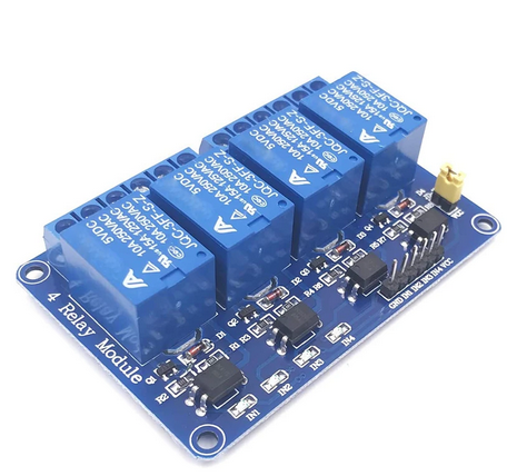

Ich hänge mich mal hier an, habe was ähnliches vor. An mein Hoymiles
HM600 will ich abends Akku auf die Eingänge des Wechselrichters
schalten. So gut es geht verhindern, dass durch einen hohen Strom, der
durch leere Kondensatoren am Eingang des Wechselrichters verursacht
werden kann, der Wechselrichter zerstört wird.
Da ich Home Assistant am laufen habe, könnte ich das durch esp8266
Relaisplatine machen. Meine Vorstellung geht dahin, einen PTC widerstand
über ein Relais zu schalten. Das Relais wird nur kurz eingeschaltet,
dann wird über Schütz der Akku zugeschaltet und das Relais incl. PTC
wieder abgeschaltet.
Es gibt einen 24V Akku, der Wechselrichter macht max 10 A bei einem
normalen 350W Panel.
Das soll so gut es geht eigensicher sein. Sollte das Schütz defekt sein,
der Relais mit PTC überbrückt, darf nix anbrennen (Achtung Wortspiel).
Ich kann auch weitere Software Sicherungen programmieren. Wenn nicht
nach schalten des Schütz Spannung x und Strom y am Eingang
Wechslerichter vorliegt, wird abgeschaltet.
Das Relais mit PTC schaltet selbstständig sowieso nach Zeit x raus, auch
wenn das Schütz nicht einschaltet. Aber dann könnte das Relais auch
kleben.
Es muss alles auch ohne funktionierendes Home Assistant sicher sein.
Kann diese idee umgesetzt werden ? Was wird für ein PTC benötigt ?
