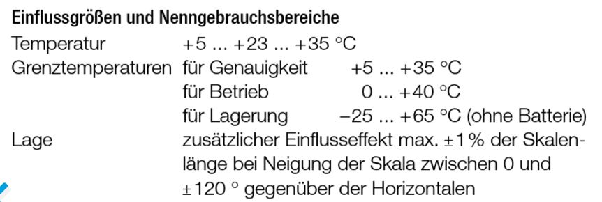

Hab die BA gelesen, ein Gossen aus der NiCd-Akkuzeit mit 1% Toleranz bis waagerecht +/- 1°, zusätzlich nur noch max. 1% zw. 0-120° Grad -
Position additional influence effect max. – 1% of the scale length when the scale is inclined to the horizontal between 0 and – 120° (ich deute diese Minuszeichen als bis und die 120° als über 90° mit genau 30° überstreckt, also kopfüber für Akrobatenmesser in schwierigen Einbaulagen Z.B. unterm KfZ, das Gerät dank Gelenk über einer Brems- oder Stromleitung hängend - akrobatisch.

Das kann sogar ein Vorteil sein, denn falls die interne Batterie leer ist, raus damit und dann kann der externe 10-Volt Eingang helfen:
The instrument operates independent of the mains on a commercially available 9 V flat cell battery according to IEC 6 F 22. But it can just as well be operated on the mains with a mains adapter
Ohne Eingriff ins Gerät ist da also eine Dynamolösung möglich, z.B. eine Kurbel-LED mit Supercaps o.ä. als Generator.
Dreimal an der Kurbel drehen und messen wie mit einem Megohmmeter ;)
