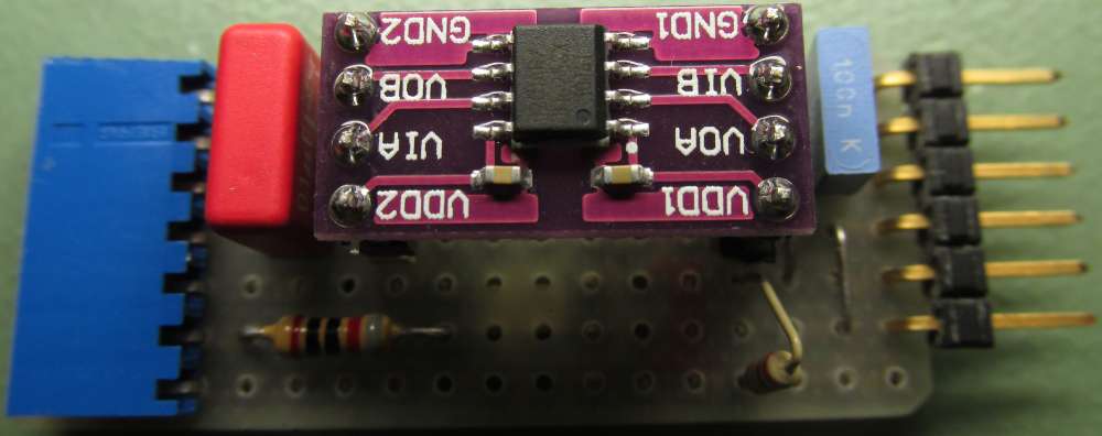

Kennt jemand einen ISolator wie dem  ADUM1201 als DIP/DIL?
von S. K. (hauspapa)
Sowas wie HCPL-9031 ? Nur die Verfügbarkeit ist schlecht.
Wenn es unbedingt kein SMD sein soll UND lieferbar dann: IL610-2E oder
HCPL-9000-000E. Davon brauchst dann aber 2 Stk.
In SMD währe das preiswerter bei grösserer Auswahl und besserer
Verfügbarkeit. SO-8 finde ich sehr gut ohne besondere Hilfsmittel
lötbar.

Was ist denn an einem SO16W Gehaeuse eines ADUM nicht gut ? Die fehlende
Leiterplatte oder das Loeten ?

Die Optik, Adapter sehen kacke aus

Fertiges Platinchen kaufen und glücklich sein:
Beitrag "Re: Arduino ProMini galvanisch getrennt"
Generell oder, nachdem Du sie gelötet hast?
DIL auf Lochraster ist chic, alles klar.
Falls Du eine eigene Leiterplatte machen willst, ist es wohl machbar,
den ADUM auch als SO zu löten.
