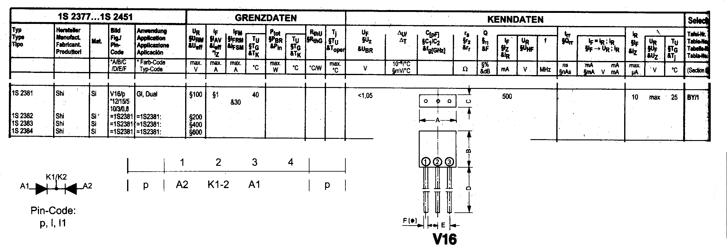

Bauteil gesucht

laut ECA-Liste http://www.ecadata.de/ddv/mysucheca.php?F_SPRACHE=2&NFIRST=0&ECA_KEY=1S2384&select=&F_USERNAME=&F_PASSWORT=&ECA_DEF=&ECA_ABC=&F_KUNDNR= ein chinesischer Hersteller http://www.shindengen.com/
die 1S238 ohne 4 ist eine Z-Diode in anderem Gehäuse. https://english.electronica-pt.com/components-cross-reference?ref=1S238

Die ECA-Liste von 1993 habe ich auch als Buch vorliegen, hier die Auszüge. Die Gehäusezeichnungen und Pinbelegungen stehe auf einer anderen Seite, ich habe es hier zusammenkopiert.

Danke Dir. Hat sich aber erledigt. Der Freund war mit dem SONY D-50 Discman gerade hier. Er hat versehentlich einen LiIon Akku verpolt angeschlossen. Den DC-DC Wandler im Gerät hats zerlegt, die vollen 11V lagen sowohl auf der +5V als auch -5V Leitung. Dadrin lebt nix mehr.
