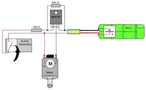

ich hab vor mir einen Strobo für
https://www.amazon.de/dp/B08Y5W3KMX?psc=1&ref=ppx_yo2ov_dt_b_product_details
selbst zu löten.
das ganze sollte mit dem
https://hobbyking.com/en_us/turnigy-high-capacity-battery-20000mah-6s-12c-drone-lipo-pack-xt90.html?___store=en_us
betrieben werden da ich den Akku schon zu hause hab, eingeschalten solte
er dan mit einen druck Taster so wie bei Taktischen Lampen zB
https://www.klaruslight.com/Products/RemoteControlSwitch/851.html.

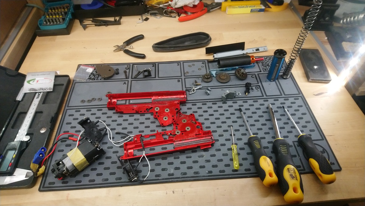

ich hab folgendes Problem da ich gelehrter Tischler bin (ich hab schon
0,14mm² verlöten müssen siehe Bild)das ich nicht weiß welche bauteile
und welchen schalt plan ich benötige, Frequenz sollte auch wie bei einer
Taktischen Lampe liegen.
bei weitern fragen nur her damit sollte noch was unklar sein.
MFG
Erondunen
Hannes schrieb:
> (ich hab schon
Wenn du da einen Motor antreiben möchtest, musst du zwingend eine
Freilaufdiode in Sperrichtung über den Motor schalten. Diese Diode
sollte den gleichen Strom vertragen können, den der Motor zieht.
Was heisst bei dir 0,14mm² , die da recht zusammenhanglos stehen?
'Gelehrter Tischler' ist auch nett.

hab gerade gesehen das ich ein Bild nicht mit geschickt habe.
hätte ich mit aber auch sparen können wenn Kammern nicht gelesen werden.

Was soll der Motor in diesem Konstrukt?
Ohne Elektronik Kenntnisse kann man mit so einem MOSFET schnell auf die
Nase fallen. Nimm lieber ein Relais oder noch besser einen
Schalter/Taster, der die Lampe direkt ansteuern kann.
das ist ein zerlegte Gear box wie man sie in manchen Airsoft´s findet.
näheres will ich hier nicht erläutert da es nicht darum geht sondern
lediglich zeigen sollte das ich Elektronik löten kann und mich nicht wie
ein Bauer anstelle.
das ist die das MOSFET.
https://www.conrad.at/de/p/infineon-technologies-irfp3703pbf-mosfet-1-n-kanal-3-8-w-to-247-162652.html

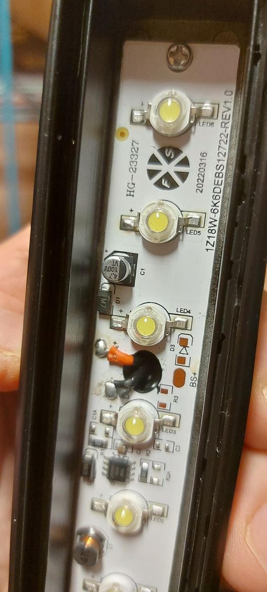

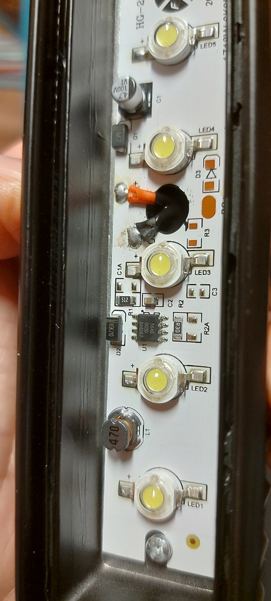

so schaut das Leuchtmittel von innen aus.
ich heb keinen scheu die LED chips ab zu löten und neu zu verlöten, da
diese nicht mehr für ein ATV benötig wird #Totalschaden.
welche Komponenten benötige ich dazu?
Stromversorgung würde ich auch mittel 18650 Zellen Verwirklichen, Demke
mal sollte mit denen leichter sein.
den Schalter würde ich ebenfalls selbst löten mit 2 druck Schalter einen
Für Strobo und einen für Dauer leuchten mit 50% der Leuchtleistung.
von Michael B. (laberkopp)
Oh ja, Elko und Stromregler mit Spule, da wird das nichts mit schnellem
ein- und ausschalten, wieces bei simplen Vorwiderstänen oder linearen
 Konstantstromquellen noch funktioniert hätte.
Aber vielleicht hat der Stromregler-IC selbst einen on/off Eingang.
wie schon geschrieben ich hab keinen scheu die Bauteile alle zu kübeln
und die LEDs mit neuen Bauteilen zu verlöten.
von Martin S. (mmaddin)

Für den Anfang könntest du ja mal verraten was auf dem achtbeinigen Chip
steht. Dann könnte man gucken ob der einen on/off hat...
Tip: lies mal deinen Kram bevor du Ihn hier einstellst...

das steht
56AB
B05D
046067
oder
56AB
BO5D
046067
Hannes schrieb:
> 56AB
> B05D
> 046067
Das ist ein http://www.natlinear.com/uploadfiles/LNXT/LN2556_C.pdf
Der hat kein ENABLE sondern nur MODE und kann damit nur auf voller oder
halber Helligkeit laufen (Bremslicht). Fur ein/aus müsste man die
Spannung an CS current sense manipulieren, da liegen auf der Platine
aber 0.3 Ohm dran, es müsste mindestens ein Widerstand auf den Weg nach
CS eingefügt werden.

von Hannes (erondunen)
Michael B. schrieb:
> Hannes schrieb:
>> 56AB
>> B05D
>> 046067
danke für diese Kompetente Erklärung.
von Manfred P. (pruckelfred)
Und selbst mit Enable wäre unklar, ob der Schaltregler schnell genung
reagiert, die Dinger haben nun mal Spule und Elko. Ein Scheinwerfer muß
nicht binnen einstelliger Millisekunden anlaufen!
Was ohnehin noch fehlt, ist die gewünschte Frequenz und das
Tastverhältnis an den LEDs.
Als Lösungsansatz käme mir eine Konstantspannungsquelle mit großem
Ausgangselko in den Sinn. Dahinter ein Vorwiderstand und ein FET als
Schalter direkt vor der LED. Mit den, weiter vorne genannten, 1000 Lumen
wird auch die Leistungsbillanz interessant.
von Arno H. (arno_h)
Du stellst dir das Ablöten der LED wohl zu leicht vor. Zusätzlich zu den
2 Lötfahnen ist unter jeder LED ein Anschluß zur Wärmeableitung
vorhanden.
Das Pad ist entweder auch gelötet oder geklebt. Bei einer
Aluminiumplatine ohne vernünftiges Werkzeug ein Abenteuer. Das wieder
montieren ebenso. Je nach Hersteller sind die Lötvorgänge auch auf 1 bis
3 Versuche limitiert.
Arno
> vorhanden.
> Arno
hmmm ein gutes Argument werde ich bei der defekten gleich kontrollieren
wie die montiert sind.
