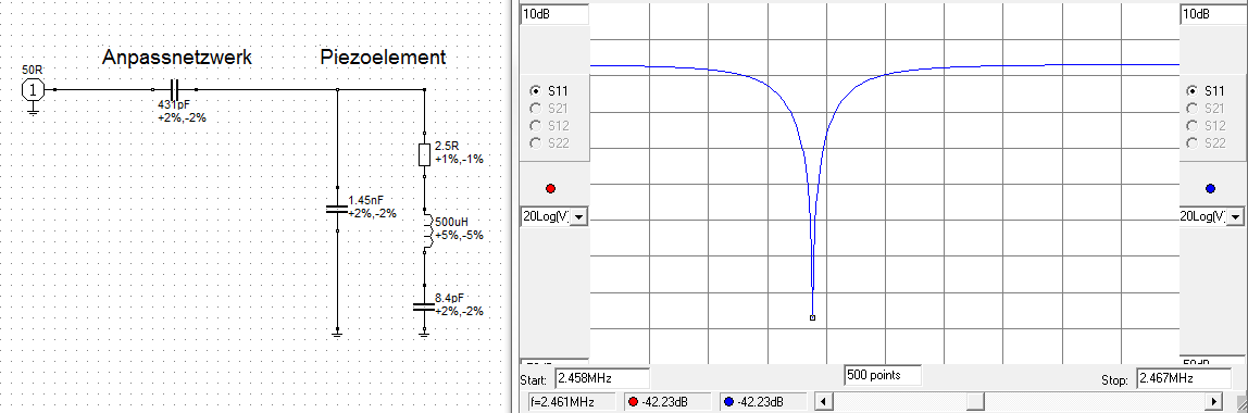

Mal abgesehen davon dass der HLA300V Verstärker für das kleine Piezoelement völlig überdimensioniert ist, wird sich der Verstärker, aufgrund der fehlenden Ausgangsanpassung und des hohen SWVs, selbst schützen und im Extremfall überhaupt keine Ausgangsspannung liefern.
Das verwendete Piezoelement ist bei etwa 2.45MHz resonant und sollte an 50 Ohm Quellwiderstand angepasst werden. Da im Datenblatt nur die statische Kapazität Co und der Serienresonanzwiderstand Rs näher spezifiziert sind, müssen zuerst die genauen Daten (fs, fp, Rs, Cs, Ls, Co) des Piezoelementes bestimmt werden. Danach lässt sich ein Anpassnetzwerk berechnen und aufgrund der max. erlaubten Spannung am Piezoelement auch die max. erlaubte Eingangsleistung ermitteln.
Ein Bsp. wie die Ersatzschaltung eines 2,45MHz Piezoelementes aussehen könnte, ist angehängt. Angepasst wurde in diesem Bsp. unterhalb der Antiresonanz, bei einer Frequenz wo der Realteil der Impedanz 50 Ohm ausmacht. Als Anpassnetzwerk, zur Kompensation des induktiven Anteils, reicht ein einziger C in Höhe von 431pF aus. Die Spannung direkt am Piezoelement ist etwa 3x höher als die angelegte Eingangsspannung, d.h. bei einer max. erlaubten Spannung von 100Vss, darf in diesem Fall die Eingangsleistung ~2,7W (an 50 Ohm) nicht überschreiten.

OP #7398034
Ich habe heute ein Versuch mit dem Anpassnetzwerk und dem oben beschriebenen Piezoelement durchgeführt. Ab einer Einganspannung von 12 Volt wird das Signal kurz verstärkt (LED Lampen am Verstärker erhellen) aber nach einer kurzen Zeit geht der Verstärker in Protection und gibt kein Signal mehr aus. Zur Info, der Signalgenerator hat eine Ausgangsleitung von 1W. Das Ausgangssignal ist für die kurze Zeit nicht verwertbar.
Ich frage mir gerade ob der Verstärker für den Versuch überhaupt geeignet ist. Gibt es sonst noch eine Alternative, um das ganze zu realisieren. Flexibilität in Bezug auf Spannung und Frequenz haben eine hohe Priorität.
Wie sieht das Anpassnetzwerk und die Ersatzschaltung deines Piezoelementes aus?
