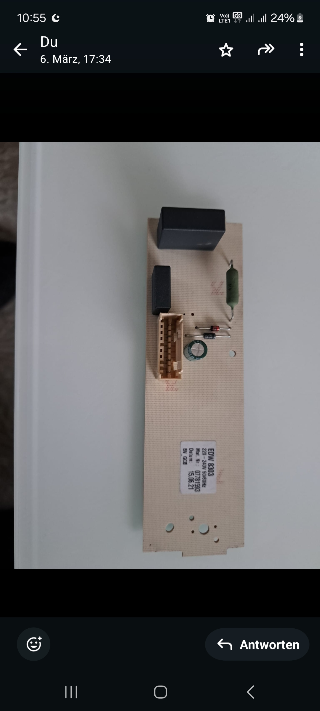

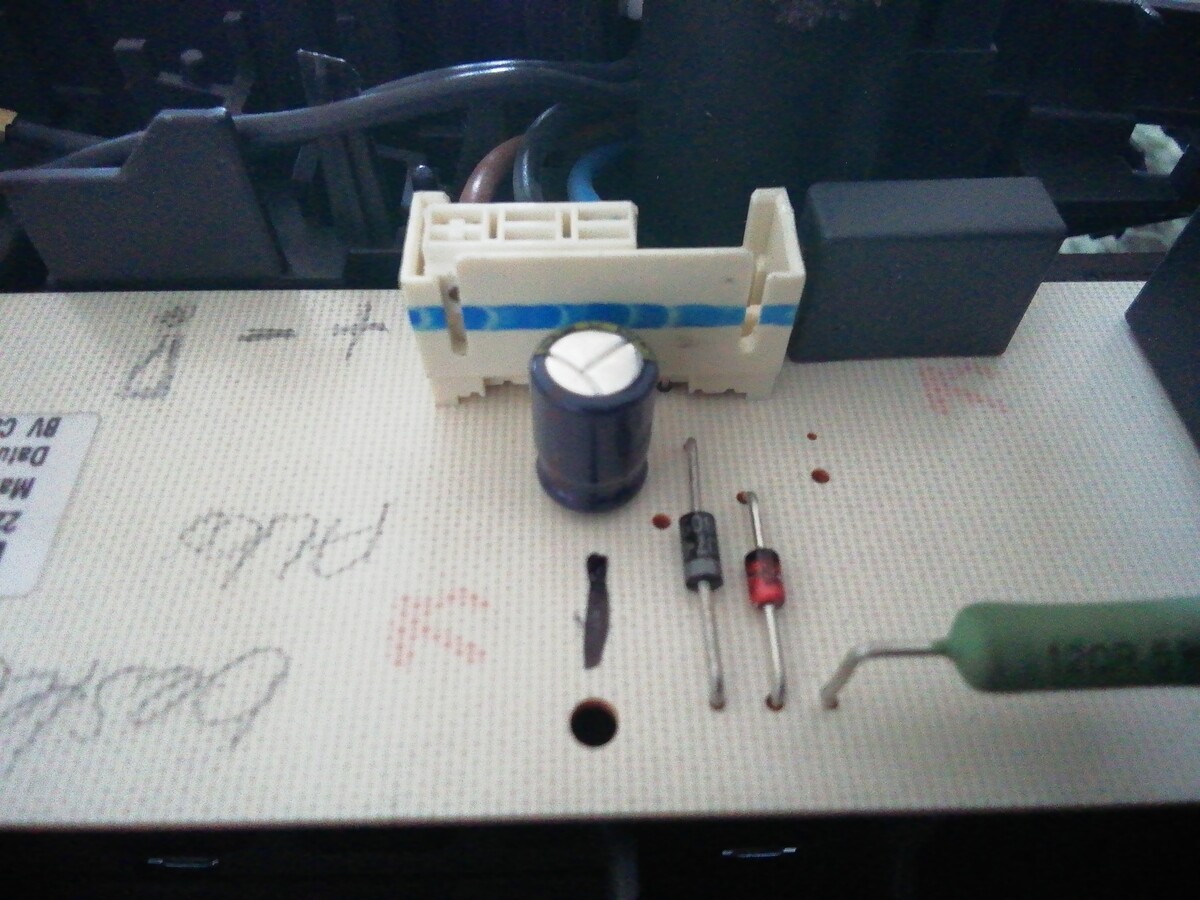

Danke für die Kommentare habe den Kleinen Kondensator erneuert(470uf 10V) Gerade eingebaut leider kein unterschied Licht blink kurz auf erlischt wieder kann leider den Motor nicht testen weil da mehrere Eingänge sind (weiß nicht welchen ich anklemmen soll) permanent angesteckt war der nicht.

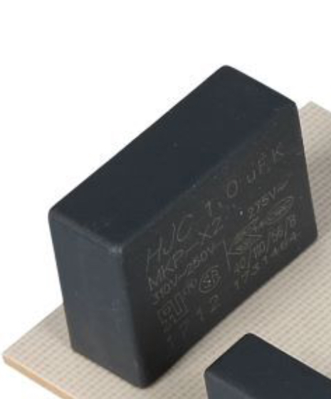

Danke euch für den Tipp! Hatte das gleiche Problem, hab den großen getauscht, dabei gleich mal eineGrundreinigung durchgeführt und - Zack - läuft wieder wie ne 1! Danke euch! Hat mir Geld und der Umwelt ne Menge Elektroschrott erspart! 😃

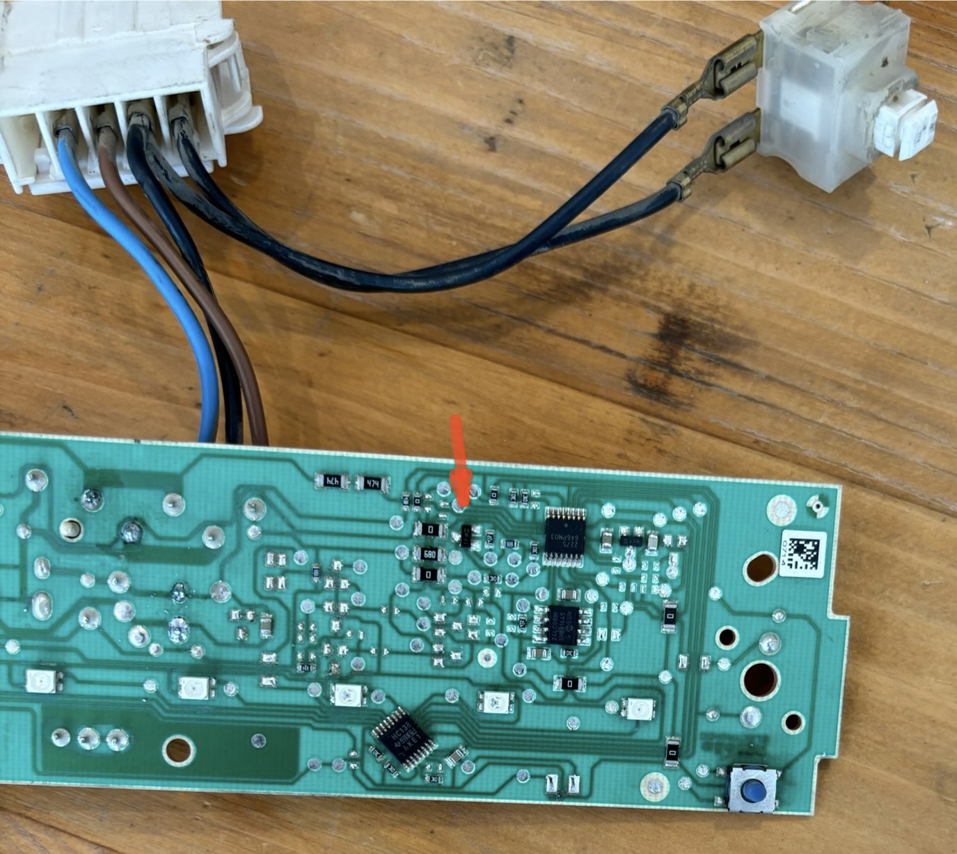

Ich weiß, alter Thread, aber vlt kann mir mal jemand erklären, wie die Drehzahlregelung bei diesem Motor funktioniert. Es gehen drei Adern zum Motor: N, L geschaltet und eine dritte Ader, die über einen 68Ω von einem NPN netzsynchron getaktet wird. Es handelt sich um einen Motor mit Bürsten. Die Bürsten waren durch Dreck blockiert und das Bürstenfeuer hat vermutlich diesen kleinen NPN gekillt. Was macht denn diese dritte Ader? Feldwicklung?

Hallo, ich habe das gleiche Problem wie der Ersteller des Beitrags. Ich habe bereits beide verdächtigen Teile getauscht, leider ohne Besserung. Allerdings habe ich als Ersatz für den Mx 2 nur diesen Kondensator gefunden https://www.ebay.de/itm/332527609990?mkcid=16&mkevt=1&mkrid=707-127634-2357-0&ssspo=pMILcgbbSDu&sssrc=4429486&ssuid=ZBy9VC5qQLa&var=541610309672&widget_ver=artemis&media=WHATS_APP
Könnte da das Problem liegen? Und wenn ja kann mir jemand sagen wo ich das richtige Teil bestellen kann? Vielen Dank im voraus.

Gate vom Triac. Der sitzt im Kühlluftstrom des Motors.
Vorrangig eine Frage an hhinz, ich denke er weiß es direkt: Der NPN, der den Triac ansteuert: Ein normaler BC848 o.ä. ist okay? Habe mal wieder einen defekten Triac hier und ich könnte mir vorstellen, dass die Vorstufe auch mitgenommen wurde. Platine bekomme ich erst am Wochenende, wollte aber schon mal prophylaktisch Teile bereitlegen.

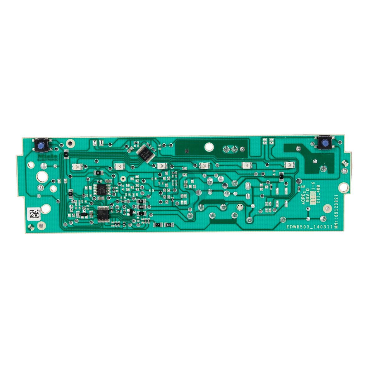

Nochmal eine Frage zur S8340 Steuerplatine. Sowohl bei dieser Platine als auch bei der Platine vor einigen Jahren habe ich die Beobachtung gemacht, dass beim Betrieb der Platine ohne Motor auf dem Schreibtisch nur 1 LED kurz aufleuchtet und ein Druck auf die Tasten nichts bewirkt. Nach dem Tausch vor einigen Jahren habe ich mir dann keine weiteren Gedanken gemacht, da der Sauger nach dem Zusammenbau einfach funktionierte.
Auf die Rückmeldung, ob diese Platine auch wieder funktioniert, warte ich noch. Aber wieso ist es so, sich die Platine im eingebauten Zustand korrekt verhält, auf dem Schreibtisch aber nur kurz aufleuchtet (Triac-Impulse kommen aber raus). Es gibt ja keine Sensorik. Back-EMF?

Ich hatte ebenso das Fehlerbild, dass der Staubsauger nur kurz die Saugstufen-LED aufblitzen ließ und sich sonst nicht rührte. Habe den großen Entstörkondensator getauscht mit 1y - leider keine Änderung, d.h. es können wohl auch die anderen beiden verbleibenden Kodensatoren zu gleichem Fehlerbild führen.
