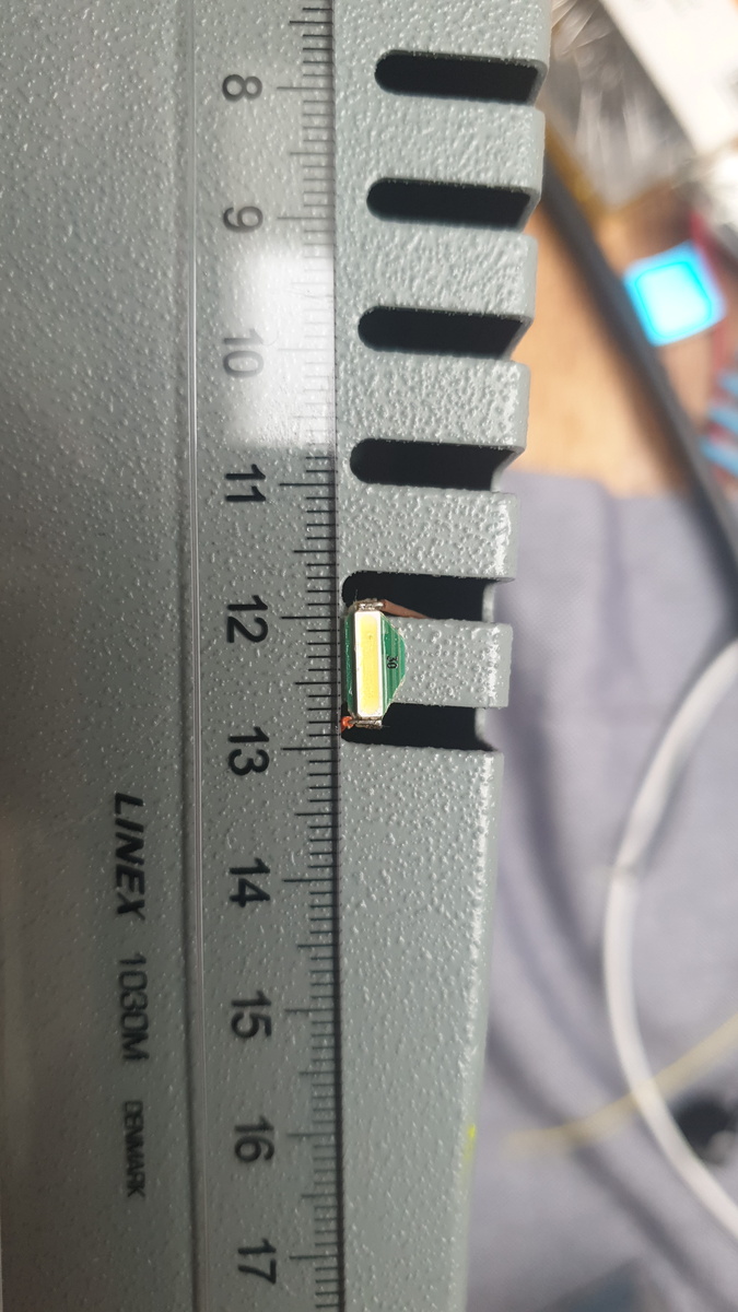

Man kann versuchen es an der Bauform abzuschätzen. Mach mal Fotos mit
Maßstab.

von Gio B. (sanshine)
Hier mal ein foto

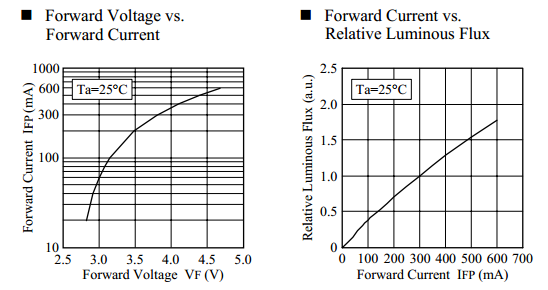

von Arno R. (arnor)
Gio B. schrieb:
> Kann man das irgendwie messen oder ausrechnen (zb x%
> von der spannung, wo sie kaputt geht ist optimal)?
Man kann anhand der Flußspannung bei steigendem LED-Strom abschätzen wo
man sich mit der Belastung in etwa befindet. In der Nähe des Nennstromes
beginnt die Spannung sehr deutlich zu steigen, außerdem ist die Emission
dort nicht mehr proportional zum Strom, was aber etwas aufwändiger zu
messen ist. Im Anhang dazu mal ein Beispiel.

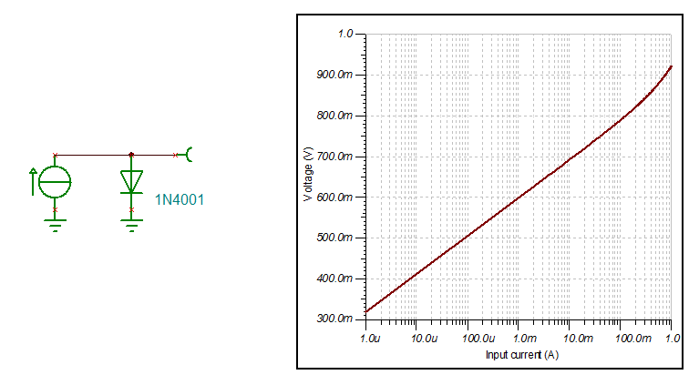

von Rainer W. (rawi)
Arno R. schrieb:
> In der Nähe des Nennstromes beginnt die Spannung sehr deutlich zu steigen
Wie liest du diesen Punkt aus den gezeigten Diagrammen ab?
In der Shockley-Gleichung, mit der sich auch die Kennlinie von LEDs
recht gut beschreiben lässt, gibt es keinen Knick.

von Michael B. (laberkopp)
Gio B. schrieb:
> Hier mal ein foto
8520 LED gibt es extra für Samsung
https://de.aliexpress.com/item/4001098909904.html
Vielleicht ist im HP auch ein Samsung drin.
0.5W erlaubt 150mA wenn die Rückseite gekühlt wird
von Arno R. (arnor)
Von einem bestimmten "Punkt" oder einem "Knick" war doch gar keine Rede.
Nur davon, daß die Flußspannung etwa wie im Bild ansteigt.
von Bruno V. (bruno_v)
Das tut sie aber nicht. Der Anstieg ist "immer gleich" und quasi nur
durch die Skalierung auf den Nennbereich sichtbar.
So wie bei exponentiellem Wachstum (Aktien-Kurs) es immer so aussieht,
als wäre es erst kürzlich stark gestiegen.
von Arno R. (arnor)
Der Anstieg ist nur solange "immer gleich", solange der Bahnwiderstand
der LED vernachlässigt werden kann. Bei großen Strömen wird der Anstieg
nur noch durch den Bahnwiderstand bestimmt und nicht mehr durch den
exponentiellen Verlauf der Shockley-Gleichung.
Der Nennstrom ist genau ein Punkt auf dieser Kurve und davon sprachst du
Arno R. schrieb:
> In der Nähe des Nennstromes ...

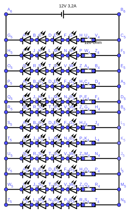

betreiben und 3V.
jetzt noch meine finale frage, zugegebenermassen sehr grundlegend:
wenn ich jetzt 2 von den leds in reihe schalte mit einem schaltnetzteil
von 5v/2,4A würden die mir auf dauer ja durchbrennen, weil das netzteil
mehr liefert als nur 100mA und die dioden soweit ich mich erinnere strom
ziehen bis sie schwarz werden.
wenn ich jetzt 25 von diesen 2er reihen parallel schalte, kann ich doch
2,4A/25 rechnen und dann kämen noch 96mA pro LED an, also perfekt, oder?
2,5V/96mA pro LED.
Warum das ganze? ich will vermeiden noch widerstände zu besorgen und
will die leds möglichst direkt an ein schaltnetzteil hängen mit besagten
5v/2,4A. so würde das schaltnetzteil sozusagen den strom abriegeln
(ständig auf max laufen) und alle leds laufen hell, aber eben nicht zu
hell und sterben so nicht.
geht das so oder denkfehler und hinsetzen?
von Arno R. (arnor)
Gewöhnlich macht sich der Bahnwiderstand der LED etwas oberhalb des
Nennstromes im Kennlinienverlauf durch einen zu großen Anstieg
bemerkbar. Bei exponentiellem Anstieg steigt die Spannung bei
Verdopplung des Strome immer um den gleichen Betrag. Im angehängten Bild
einer 200mA-LED steigt die Spannung
bei 50mA -> 100mA um ~1V
bei 100mA -> 200mA um ~1,5V
bei 200mA -> 400mA um ~2,5V
von Jens G. (jensig)
Arno R. schrieb:
Von Abschätzungsmöglichkeit des Nennstroms kann hier keine Rede sein.
Von 100...150mA vielleicht 0,8V Anstieg
Von 350...400mA vielleicht 0,6...0,7V Anstieg
Wo finde ich also jetzt das typ. Merkmal in dieser Linie, das auf die
200mA Nennstrom schließen lässt?
Auserdem steigt die Spannung unterproportional - also nix mit deutlich
stärkerem Anstieg.
von Arno R. (arnor)
> stärkerem Anstieg.
Du weißt was eine exponentielle Kennlinie ist?:
Aber nicht wenn man den Strom immer um den gleichen Betrag (bei dir
50mA) erhöht.
Man muss bei kleinen Strömen anfangen zu messen und dann immer
verdoppeln. Wenn die Spannung dann merklich stärker als nach einer rein
exponentiellen Kurve ansteigt, ist man in der Nähe des Nennstromes.
Falscher Ansatz.
LED kommen nicht an Spannung.
Das wurde schon hundertemale erklärt.
Das ist auch richtig so, weil der differentielle Widerstand der LED bei
150mA größer ist als bei 400mA. Der richtige Vergleich wäre 100mA/150mA
zu 300mA/450mA gewesen.

Da sieht man aber erst, daß man hier ab rund 50mA schon lange im primär
ohmschen Bereich sind. Ich sehe also bei 200mA kein spezifisches
Merkmal, was ungefähr diesen Punkt ausgerechnet zum Nennstrom machen
würde - weder im linearen noch im logarithmischen Diagramm.

Nein, dann wäre die Kennlinie nicht mehr gekrümmt, sondern eine Gerade,
so wie bei hohen Strömen.
Ich rede ja auch nicht von einem genauen Punkt, sondern es geht nur um
eine grobe Abschätzung, wenn man sonst gar nichts weiter hat.
Beispielsweise gibt es ja gefakte (COB-) LEDs, die viel zu kleine Chips
enthalten und trotzdem mit den echten Maximalwerten beworben werden. Die
kann man so ganz leicht erkennen.
Im Anhang noch eine Kurve zu eine normalen Gleichrichterdiode. Da sieht
man vielleicht besser was ich meine. Der Anstieg der Kurve in der Nähe
des Nennstromes. Bei LEDs verhält es sich im Prinzip genauso.

in ordnung. ich habe noch fragen dazu:
1. heisst das ich kann an eine led auch 30V anlegen und auf 100mA
begrenzten strom?
2. ich würde pro led gerne 3v und 100mA anlegen, da habe ich das licht
was ich will und der led scheint es gut zu gehen. kann ich ein 12V
schaltnetzteil nehmen mit 3,2A und 4 leds in reihe schalten (4 x 3V
=12V) und vor jeder 4er reihe einen 12V/0,1A=120 Ohm widerstand und das
dann 12 x parallel?
wobei 4 x 100mA x 12 4,8A macht. leistung vom schaltnetzteil würde das
nicht schaffen, korrekt?
von Stefan F. (Gast)
Bruno V. schrieb:
> Bits etwa 120° halten sie ewig, bei 180° nur Sekunden.
Ich habe da andere Informationen:
http://stefanfrings.de/LED/index.html#kuehlung
Gio B. schrieb:
> Was (für mich als Laien) noch komisch ist, ist, dass ich auf 3V
> einstelle, aber beim Anschluss dann 2,5V stehen beim Netzteil.
> Vielleicht sagt das ja jemandem von euch etwas.
Ein Labornetzteil liefert immer maximal die eingestellte Spannung und
maximal den eingestellten Strom. Es ist daher ganz normal, das immer
einer der beiden Werte nicht erreicht wird.
> leds in reihe schalte mit einem schaltnetzteil von 5v
Du musst die Stromstärke begrenzen. Ein Festspannungsnetzteil hat diese
Funktion nicht.
Selbst bei exakt passender Spannung (was hier nicht der Fall ist) wäre
eine Parallelschaltung problematisch. Liest dir mal die ganze oben
genannte Webseite durch, da wird erklärt.
Gio B. schrieb:
> aber der strom wäre doch konstant, wenn man den maximalstrom vom
> netzteil (5v/2,4A) verwendet oder? ich mein mehr als max geht ja nicht.
> oder?
Eben, daher schaltet es ab, LEDs aus.
Du brauchtest schon ein Konstantstrom Netzteil aka LED Netzteil.
> begrenzten strom?
Wenn der Strom auf 100mA begrenzt wird, bleiben es keine 30V sondern sie
werden auf ca. 3V heruntergezwingen - wenn das Netzteil das mit sich
machen lässt.
Du kannst dir das nicht aussuchen
 Du schickst 100mA durch die LED und ob es dann 2.9 oder 3.2 oder 3.5V
werden sucht sich die LED aus.
Grundlagen: https://dse-faq.elektronik-kompendium.de/dse-faq.htm#F.8
Gio B. schrieb:
> wenn ich jetzt 25 von diesen 2er reihen parallel schalte...
... geht erst eine Reihe, dann die nachste, kaputt, weil sich der Strom
eben NICHT gleichmässig aufteilt. Man braucht
Stromverteilungswiderstânde (z.B. 10 Ohm).

Wie müsste ich denn dann die 51 3V 100mA LEDs korrekt verbinden und
anschließen, damit sie mit welchem led Netzteil korrekt laufen? Keine
Parallelschaltung wie sich das anhört.
Ich habe hier ein labornetzteil mit einstellbaren konstantstrom (0-30v/
0,01-2,5A). Wenn das ok ist brauche ich nur noch zu wissen wie ich die
LEDs verbinde und wieviel Spannung und Strom ich einstellen soll.
Gio B. schrieb:
> brauche ich nur noch zu wissen wie ich die LEDs verbinde
Na ja, vor allem brauchst fu Widerstände, und da hast du dich ja
geweigert  welche zu kaufen.
Dann eben nicht.

Du kannst auch einzelne Ketten parallel schalten, dann braucht jede
Kette einen eigenen Vorwiderstand.
Z.B. 17 Ketten a 3 Leds an >10,5V.
