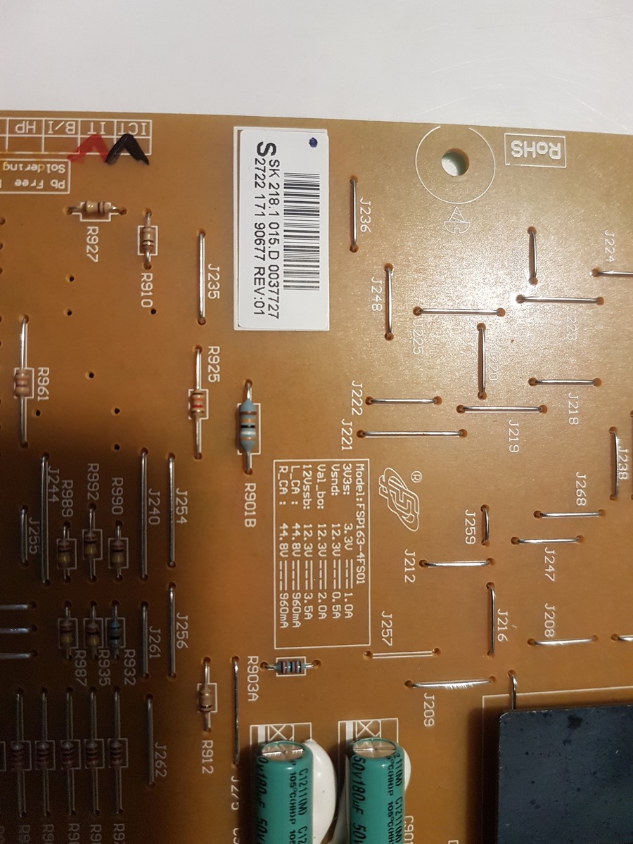

Dasselbe Verhalten hatte ich zunächst auch und habe deswegen die
Versorgungsspannungen auf der Netzteil-Platine nachgemessen, wobei 3,3V
und 12,3V korrekt anliegen. Die Spannungen L_CA undR_CA sind aber nicht,
wie aufgedruckt, 44,8V, sondern nur ca. 35V. Nach einiger Recherche im
Netz hat ein User in einem anderen Forum (Badcaps) auch diese Abweichung
erwähnt, worauf aber keine Erklärung/Stellungnahme mehr kam.

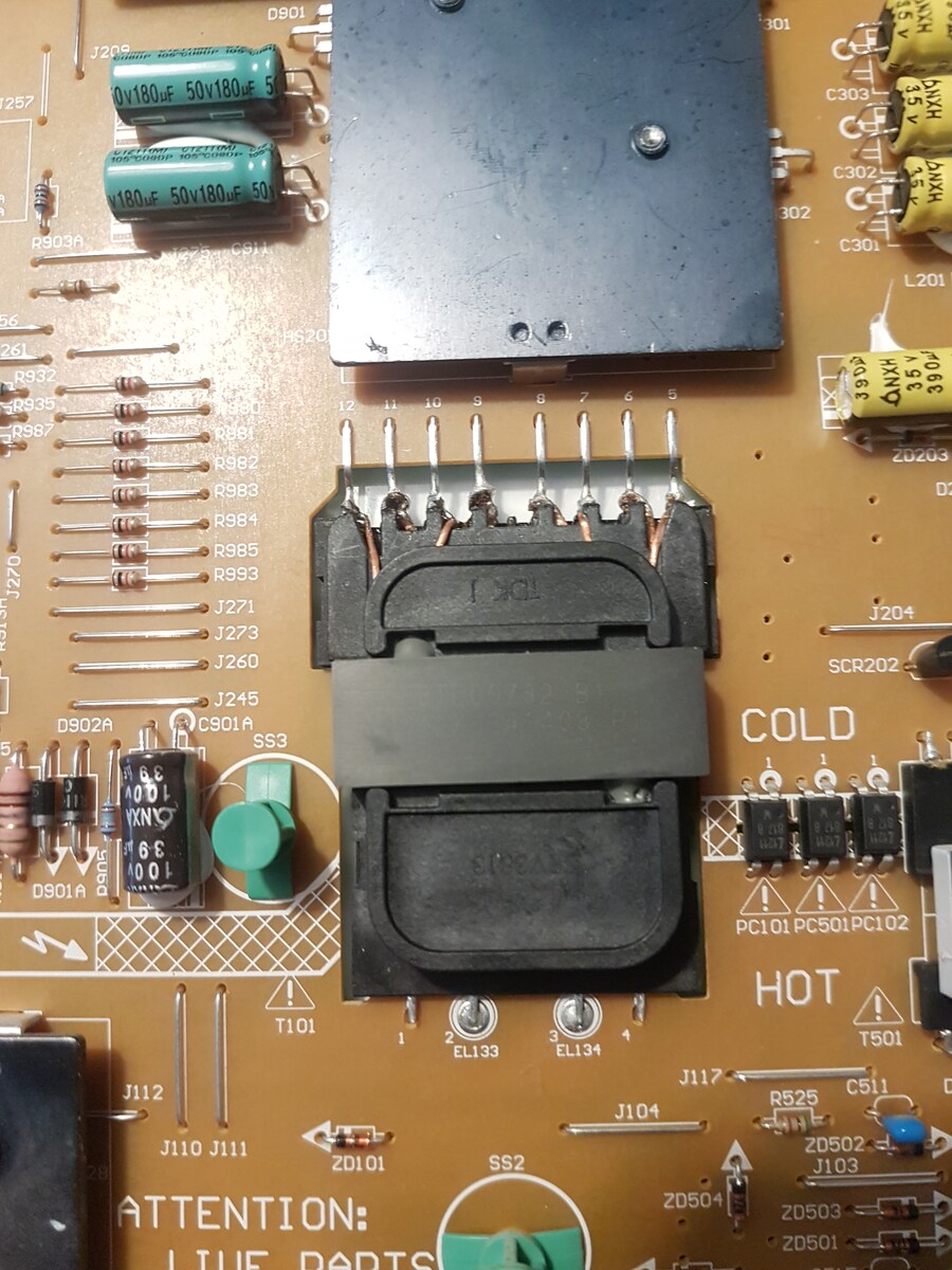

Was mir noch rein subjektiv auffällt, dass der Print-Trafo (T101) an dem
mittleren Metallbügel "sehr heiss" wird (mit dem Finger nur einige
Sekunden auszuhalten ???, vielleicht 60/70Grd.).

Mir ist schon klar, das kommt alles sehr laienhaft rüber, aber für mich
wäre schon interessant zu wissen, warum die zwei genannten Spannungen zu
niedrig sind, und ob der Trafo so heiss werden kann/darf.

von Michael B. (laberkopp)
Der Trafo versorgt die LED Hintergrundbeleuchtung und wird die Spannung
liefern, die die LED benötigen, oder ist das Bild kaum erkennbar oder
fleckig ?
Heisse Trafos sind halt Philips, alles billigst knapp auf Kante genäht.
Im Standby sollte der Trafo gar nicht aktiv sein, dafur gibt es sicher
einen zweiten.

Bei Philips gabs öfter mal das Problem, das die Gleichrichterdioden nach
diesem Trafo ganz oder partiell im Eimer waren. Die sind wohl unter dem
Kühlblech und könnten Doppeldioden sein. Guck mal, ob da auch was warm
wird.
von Erhard P. (erhard_p)
Matthias S. schrieb:
> ... Die sind wohl unter dem
> wird.
Den TV hab ich jetzt mal ca. 30 min laufen lassen, das Kühlblech wird
aber nur ca. 35 Grd warm, also eher unkritisch.
