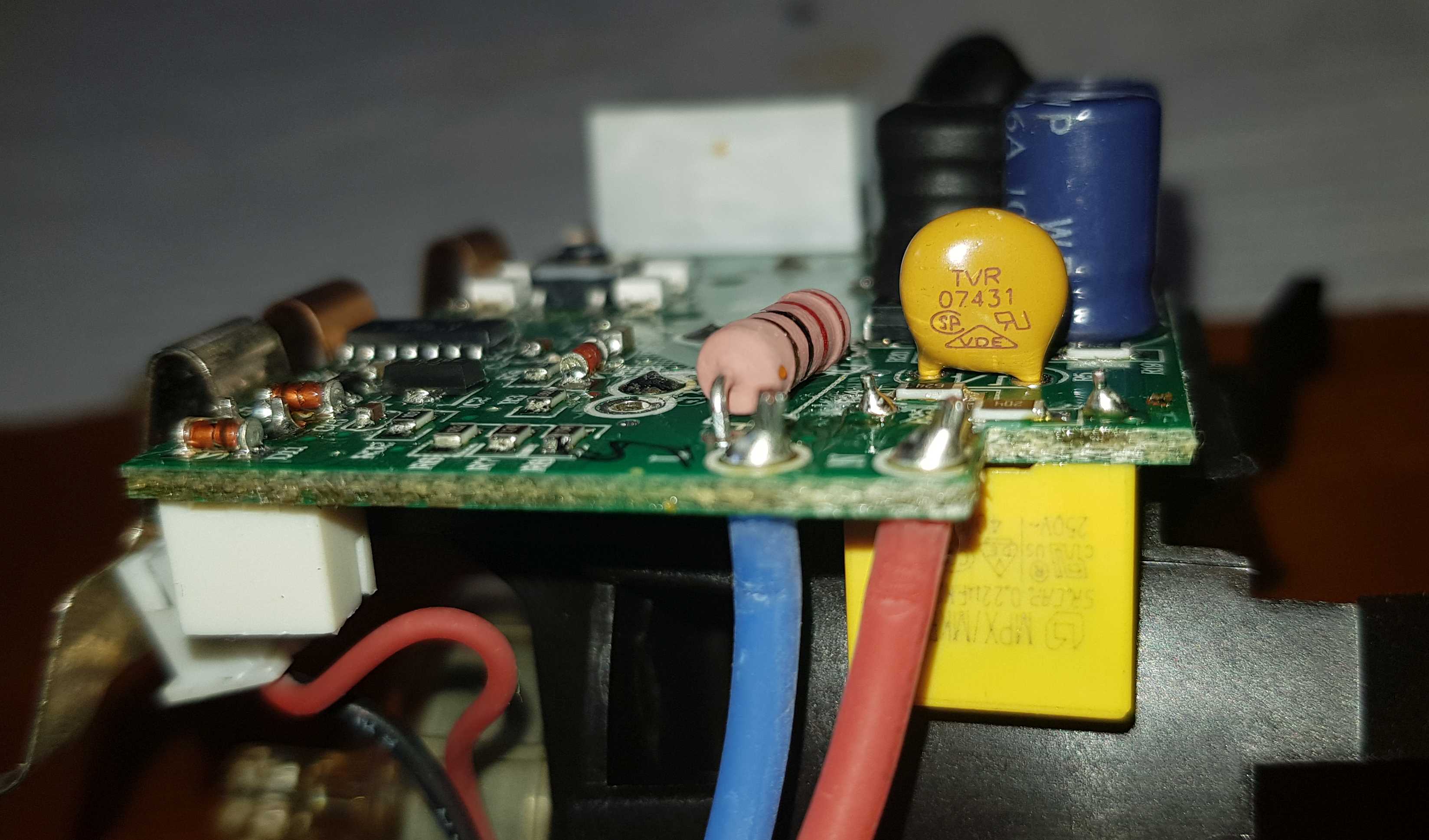

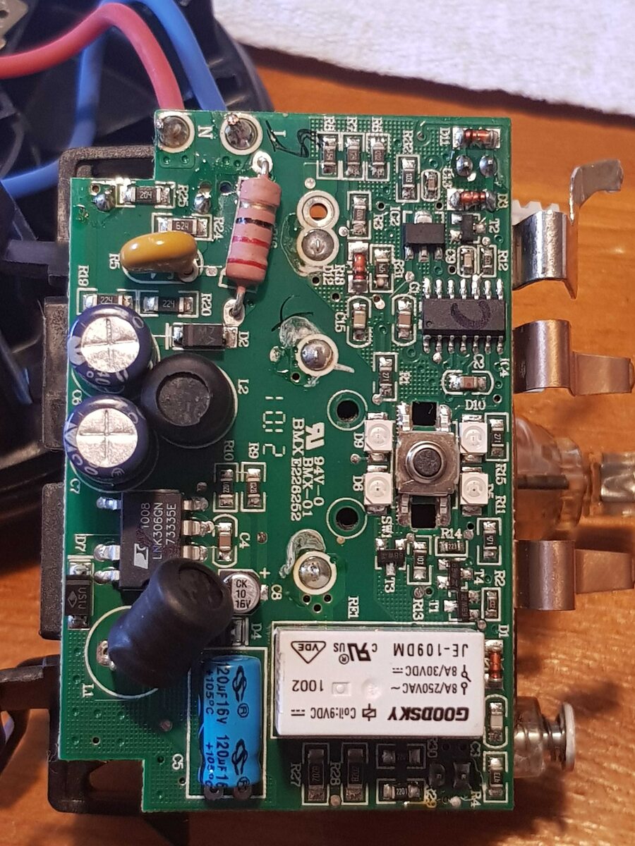

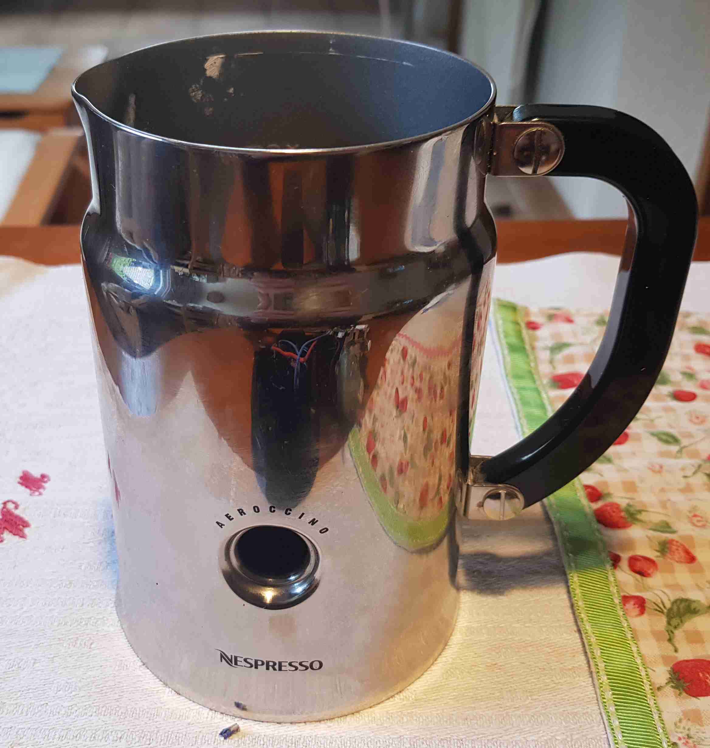

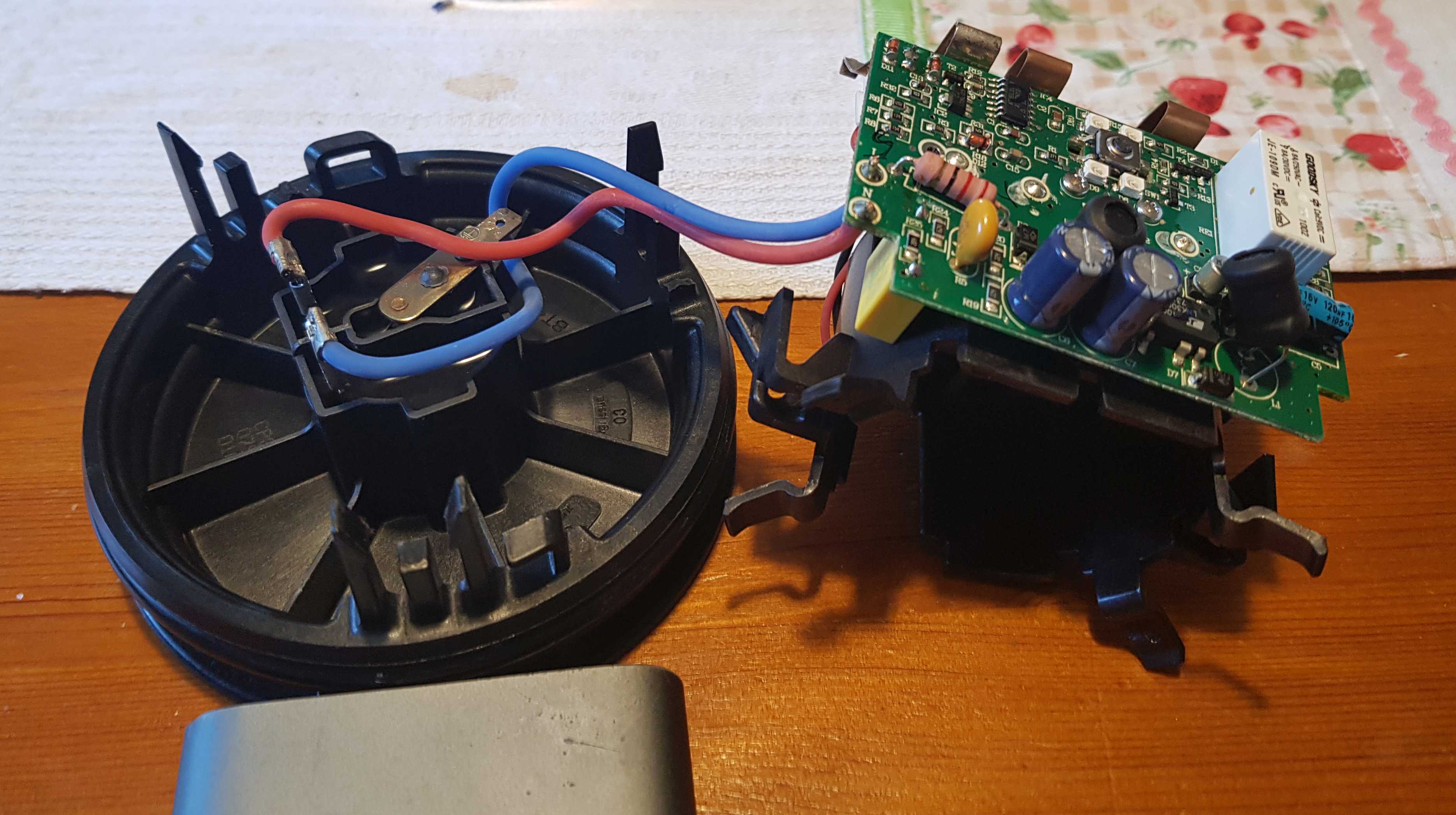

habe einen Nespresso Milchaufschäuer Aeroccino 3192, dessen Einschalter
einfach nicht mehr funktioniert. Aus dem fixit-Forum wurde das gleiche
Problem beschrieben, weshalb ich jetzt nicht den Fehler nochmals
beschreiben will.
https://de.ifixit.com/Antworten/Ansehen/641276/Startknopf+(-Relais)+schaltet+nicht+mehr+richtig
Leider hört dort der Thread einfach auf, ohne Lösung bzw diese wird
nicht transportiert.
Wer könnte der Übeltäter sein (Taster und Relais scheiden eigentlich
aus)

Wie bereits beschrieben: Schalter und Relais sind in Ordnung (siehe
link)
Manchmal geht der Motor direkt an und die blaue bzw rote LED leuchten
(je nach Dauer, wie lange auf den Taster gedrückt wird) und manchmal
kann man sich den Wolf drücken und es passiert gar nichts. Beim defekten
Kondensatornetzteil würde ja gar nichts mehr funzen-oder?
Heizung funktioniert im übrigen auch noch.

Wie schon geschrieben, tausche mal den 0,22µF aus dem Netzteil. Häufiger
Fehler bei Küchenmaschinen. Senseo hat das auch oft.
Und woher nimmst du die Sicherheit, das der Taster in Ordnung ist? Die
Dinger sterben nämlich wie die Fliegen und geben entweder keinen oder
nur noch sehr schlechten Kontakt, mnchmal nur nach intensiver 'Massage'.
von Michael G. (saveline)
Sicherheit das der Taster ok ist habe ich nicht versprochen. Ist halt
nur ein häufiger Fehler, dass die Kondensatoren ihre Kapazität
verlieren. Und der ist schnell und günstig gewechselt. Wer weiß ob es
den Taster überhaupt als Ersatzteil gibt. Bei den zig Senseo Maschinen,
die ich hier zur Rep hatte, war nicht ein Taster defekt. Zu 80% immer
das beschriebene Fehlerbild, lassen sich nicht oder nur sporadisch
einschalten, Fehlfunktionen wie zu wenig Wasser. Der Rest waren
durchgebrannte Heizungen oder vegammelte Ventile.
