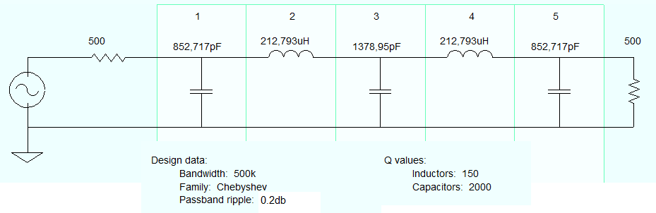

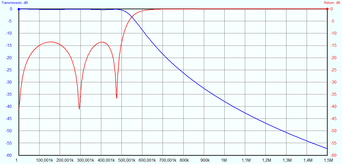

von Horst S. (Firma: Chaos Ltd) (hst)
Bei Frequenzen ab 500kHz sind LC-Filter mit vernünftigen Bauteilwerten
durchaus machbar. Da keine Angaben bezüglich Impedanz und
Flankensteilheit vorliegen, habe ich mal ins Blaue hinein ein TP-Filter
5. Ordnung für 500kHz mit einer Impedanz von 500 Ohm (Tcheychev 0,2db)
als Beispiel berechnet. L und C kann man ja je nach Impedanz skalieren.
MfG,  Horst

Du hast den erforderlichen Störabstand entsprechend dem
Nyquist-Abtasttheorem nicht genannt. Im Beispiel von Horst liegen wir
bei 1 MHz bei ca. -37 dB Abschwächung. Die Alias-Effekte werden "nur" um
37 dB gedämpft. Wenn das genügt ist es in Ordnung. Ansonsten muß die
Flanke steiler werden.
mfg Klaus

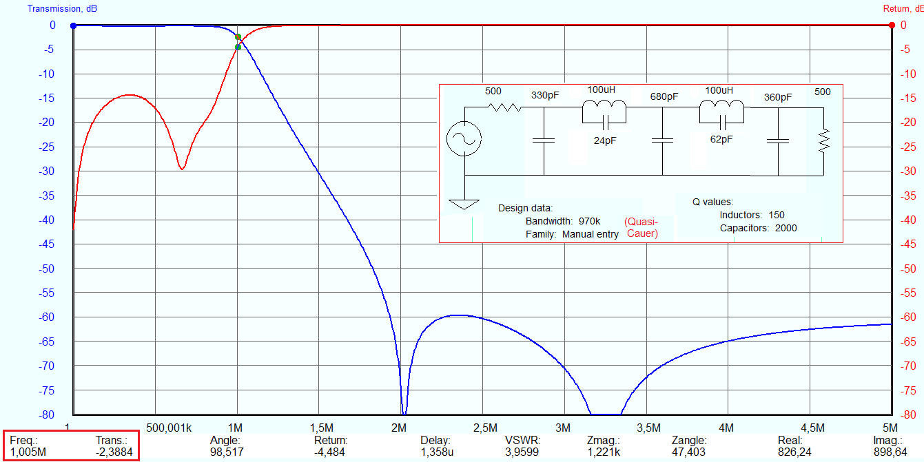

Ist schon doof, wenn die Spezifikationen immer noch ein Geheimnis sind
(min. Dämpfung, Impedanz).
Anbei nochmal zwei LC-Filter für fg= 500 und 1000kHz, diesmal mit
Normgrößen für L und C. Die gewählte 500 Ohm Impedanz ist immer noch
geraten. Solche passiven Filter haben mit +/-10V kein Problem.
Vanye R. schrieb:
> Aber irgendwann koppelt dann die erste Spule in die letzte rueber...
Ein so miserables Layout, dass das erlaubt, gehört in die Tonne. Spulen
für diese Frequenzen werden meist als Ferrit- Kappen-, Ring- oder
Topfkerne ausgeführt, die kaum Streufelder besitzen. Selbst
Zylinderspulen lassen sich mit wenig Aufwand abschirmen. Ist seit fast
hundert Jahren Standardtechnik.
MfG, Horst
